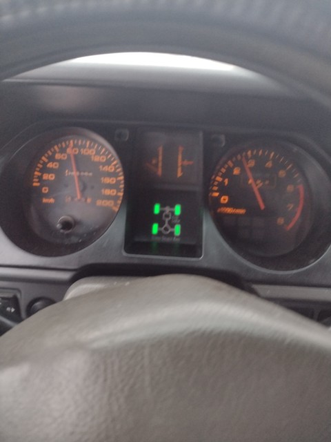

На счёт раздатки, соглашусь, сглупил. Сегодня покатался и сфоткал показания спидометра и тахометра на пятой передачи. И соответственной вопрос: главная пара 5,285 или передачи стоят короткие?

Я один вижу что на приборке совсем другие числа, чем указаны в первом посту?
80км/ч = 2700 об/мин
Про соответствие скорости по спидометру и ЖПС = такая же достоверность? :)
vohr писал(а): передачи стоят короткие?
У твой коробки нет вариантов передач.
Они на всех v5mt1 одинаковые, независимо от мотора.
ftsyuri1@mail.ru

Жипер писал(а): Я один вижу что на приборке совсем другие числа, чем указаны в первом посту?
Но ведь это всё равно много?
Жипер писал(а): Про соответствие скорости по спидометру и ЖПС = такая же достоверность?
На яндекс.навигаторе проверял - скорость совпадает
Жипер писал(а): У твой коробки нет вариантов передач.
Предыдущий хозяин коробку перебирал, мог ведь что-то намутить?
