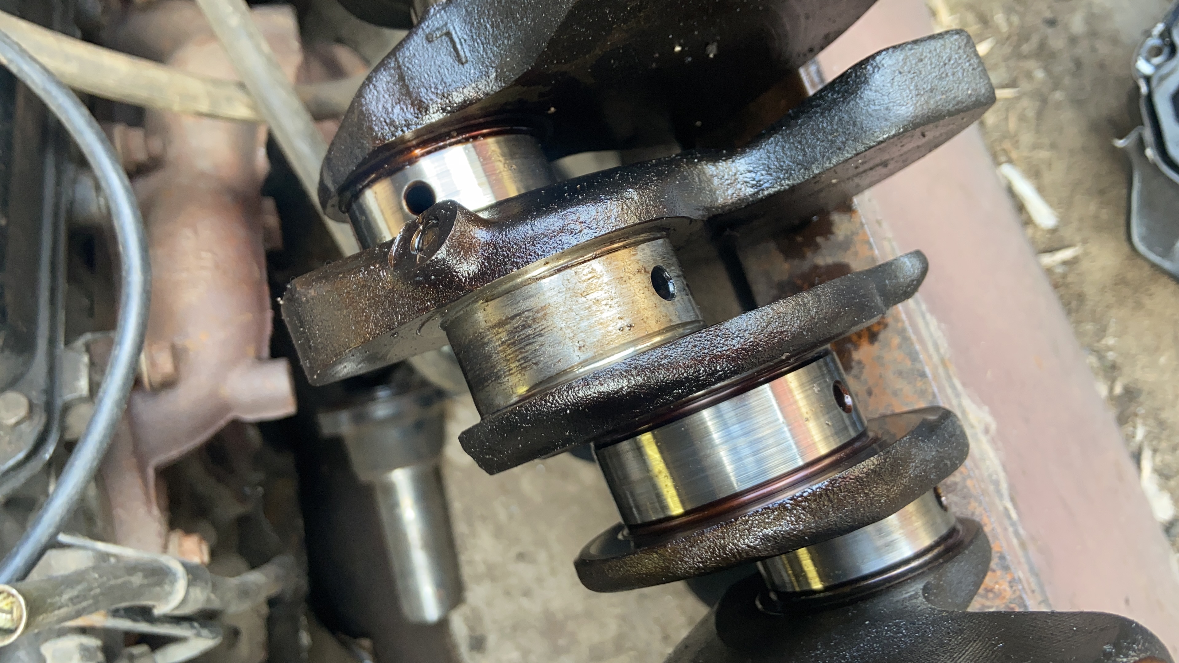

Шатун 4го цилиндра

Как то так

Dimix писал(а): Как то так
На фото только поврежденная шатунная шейка коленвала. А шатун-то где? Если долго на обованном шатуне ДВС крутить, то он разносит блок (кулак дружбы).

livsi писал(а): На фото только поврежденная шатунная шейка коленвала. А шатун-то где?
В гараже.
Месяц стукал, пока контракт ехал. По пути в сервис заклинил.

Toxa2198 писал(а): п.с. колено после таких задиров живо осталось?
не мерял, но скорее на выкид.

Сообщение livsi »
Неужели нет ремонтных размеров? Хотя судя по интенсивности стука у ТС его коленвал давно за все мыслимые пределы ремонтные ушел. Все же считаю капремонт более целесообразен. Как минимум будешь уверен, что стоят правильные запчасти.

livsi писал(а): Неужели нет ремонтных размеров? Хот
74е колено не шлифуется( на страх и риск). как правило стучит почти сразу, бывают канешна исключения . но ....... ::-D:

Сообщение livsi »
Да тут по интенсивности стука понятно, что выщло за все ремонтные размеры. Я капиталил когда свой 4G54, то при максимальном ремонтном размере шатунной шеки 0,75 у меня было 2,0. Стук был тише. От вкладыша фольга осталась. Разбило большую шейку шатуна. Слава богу шатун восстановили осаживанием крышек и проточкой нового диаметра.
