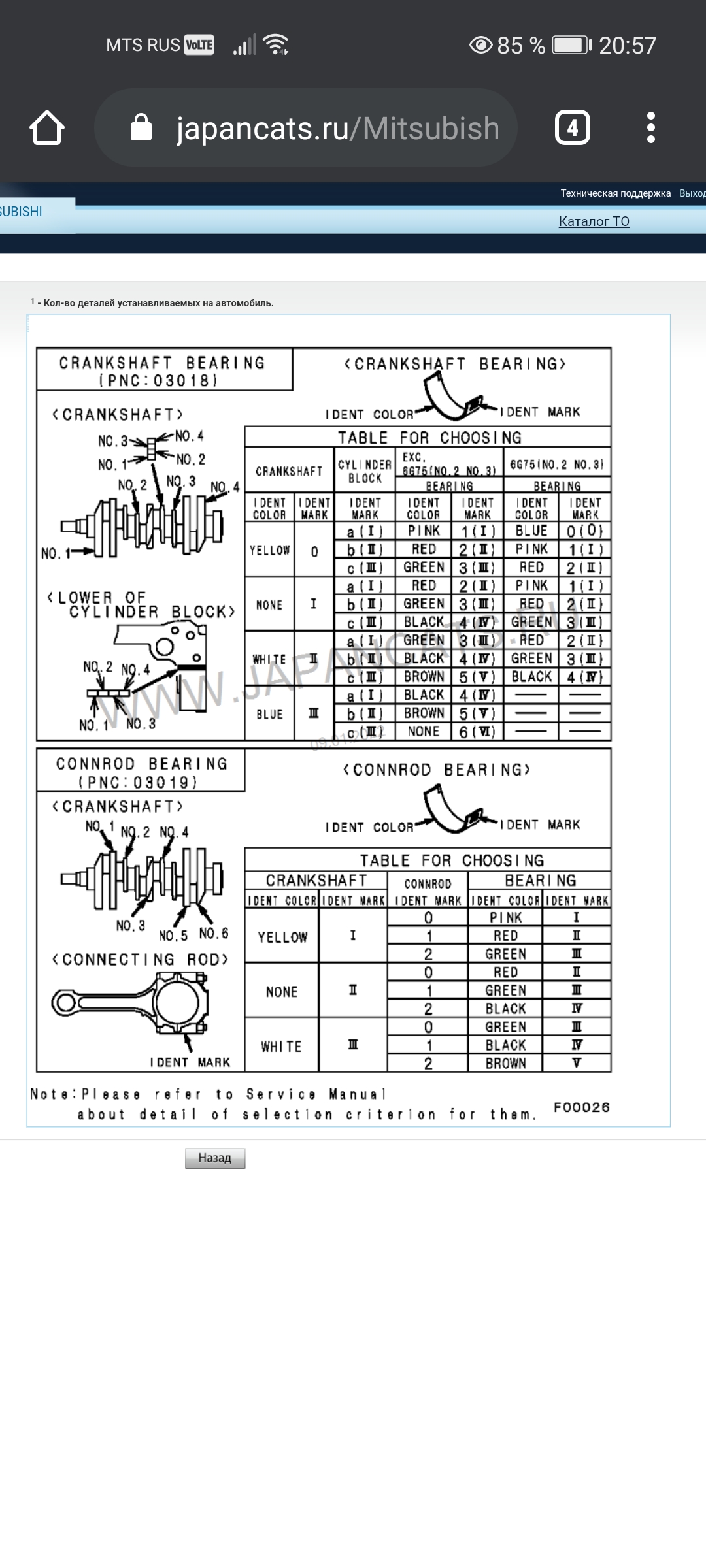

Нет, не в кааакчестве, даж в мануале( замена)

алексей - Маленький Мук писал(а): Нет, не в кааакчестве, даж в мануале( замена)
А для чего тогда ММС ремонтные вкладыши выпускает?
:*SCRATCH*:
Стук-стук-стук, я твой друг. Или жду рекомендаций по поиску что стучит
Добавлено: 09 янв 2022, 21:07
Sfinks писал(а): А для чего тогда ММС ремонтные вкладыши выпускает?
Из чего следует что они ремонтные?
И вообще ты понимаешь что такое ремонтный вкладыш?
Добавлено: 09 янв 2022, 21:11
Sfinks
SNOOPER писал(а): Из чего следует что они ремонтные?
Ну да... ::-[:
Это цветовые метки. Не ремонтные. :*YES*:
