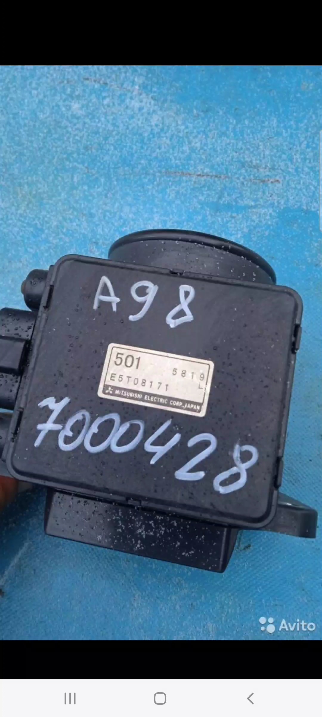

В сервисе неделю уже, ремень по меткам стоит, датчик калена работает, сказали надо расходомер оригинал ставить по цифрам и буквам, есть какая разница между ними?

Alex80 писал(а): В сервисе неделю уже
Прости за прямоту, но ты по ходу не в тот сервис заехал....
Оне на тебе учиться будут = за твой счёт... :*YES*:
Если сразу не нашли - вали оттуда, мой тебе совет..! ::-X:
