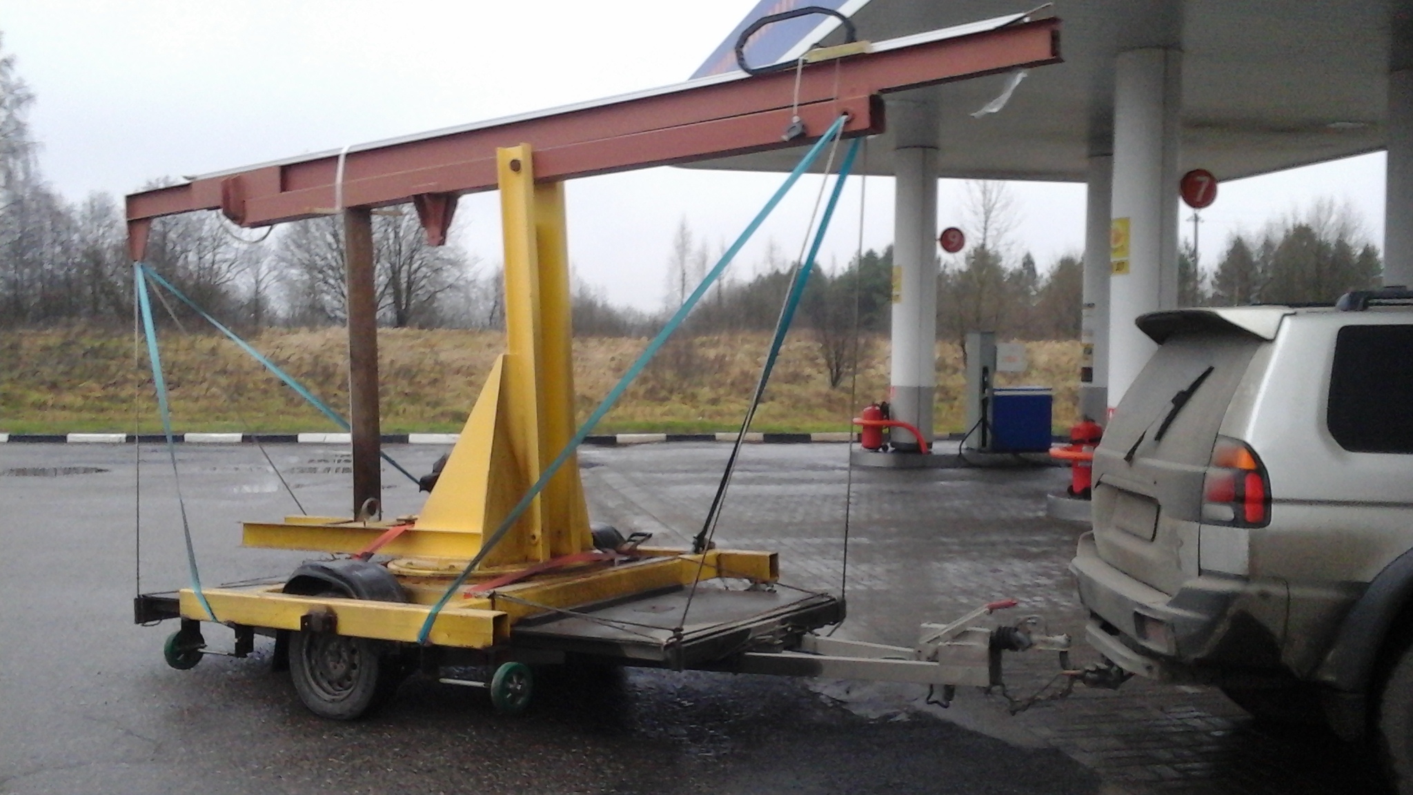

Сообщение dmvarlamov »
Вот такую гаубицу возил

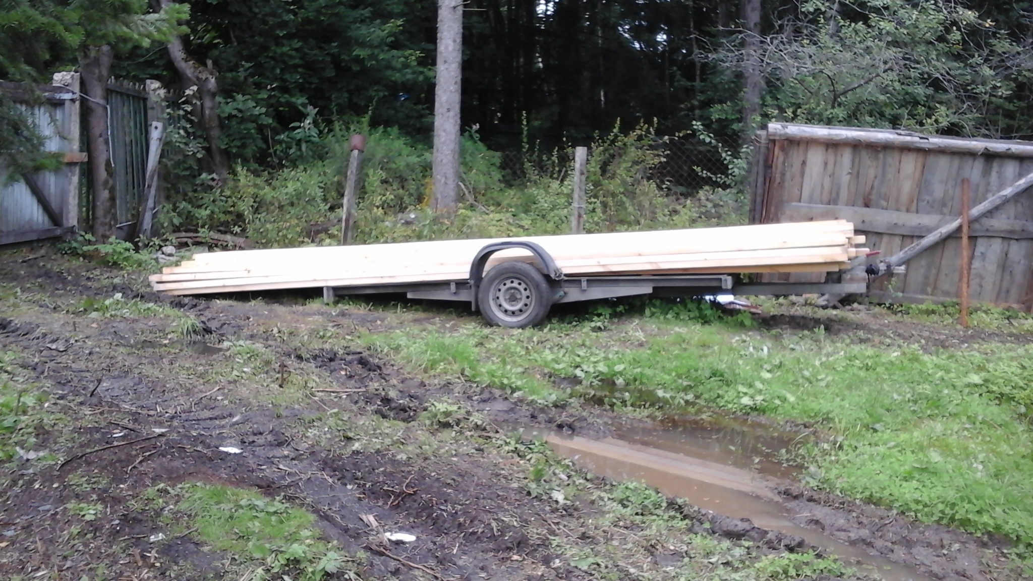

Вот тут уже прицеп согнуло:
