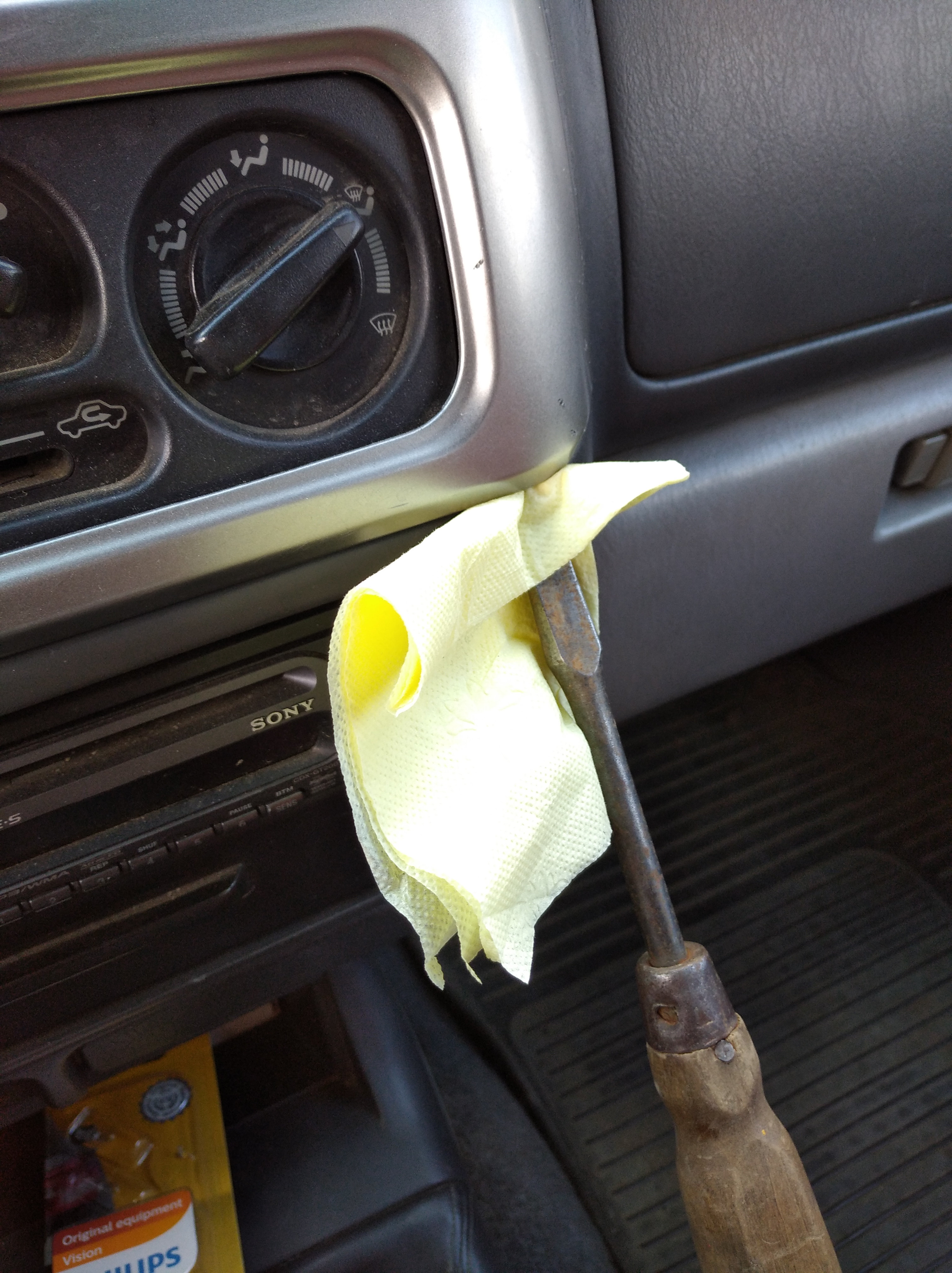

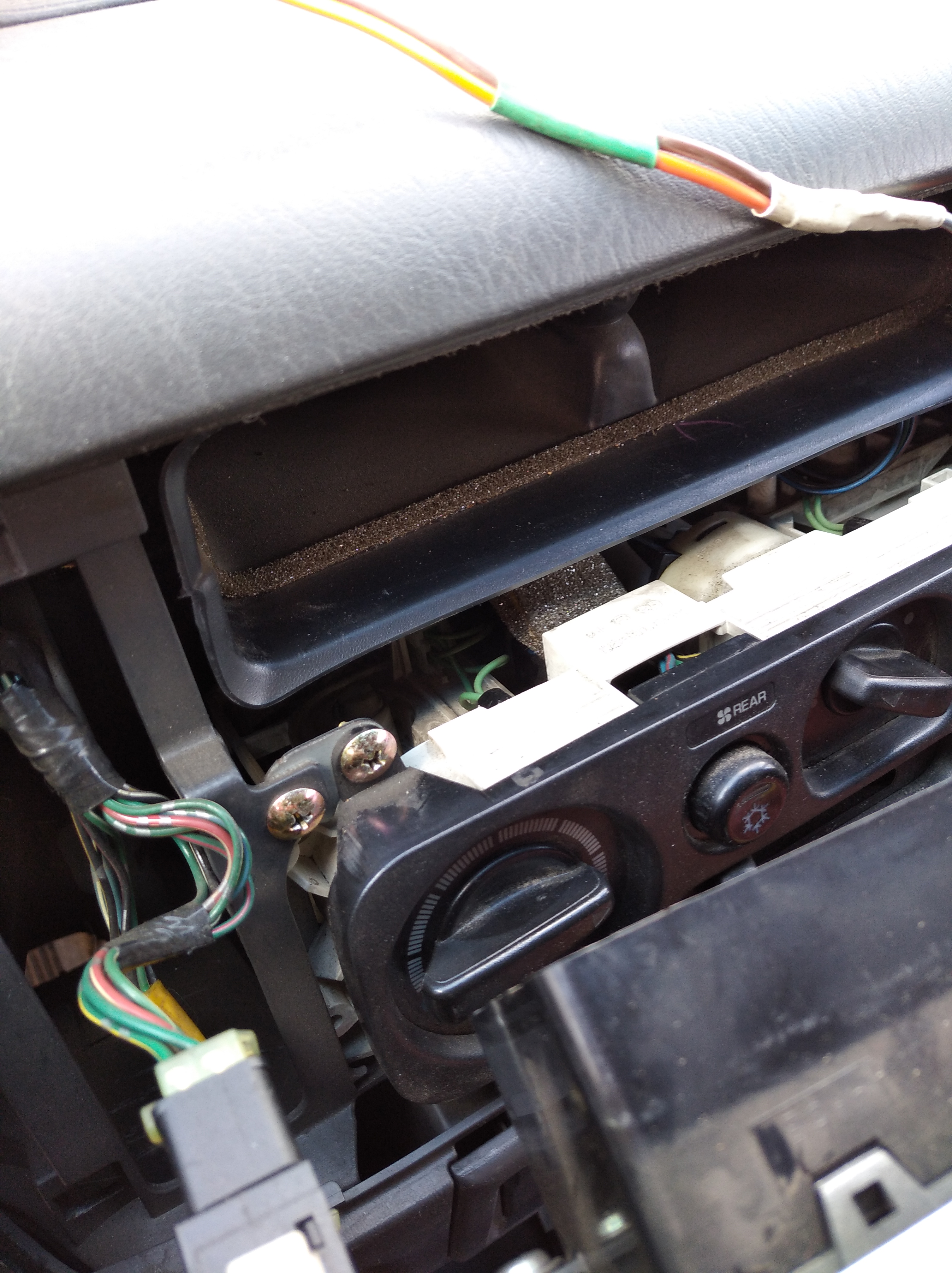

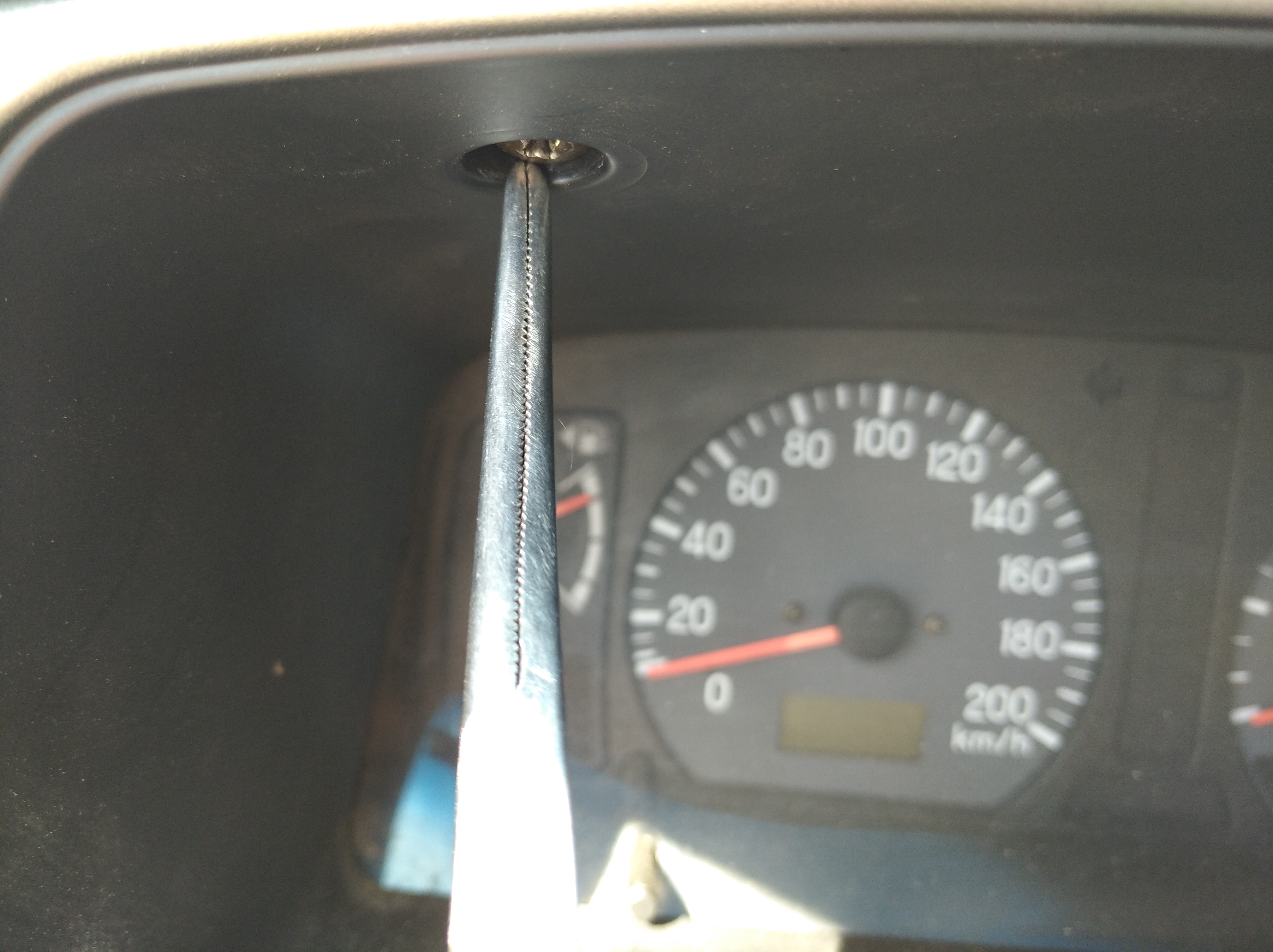

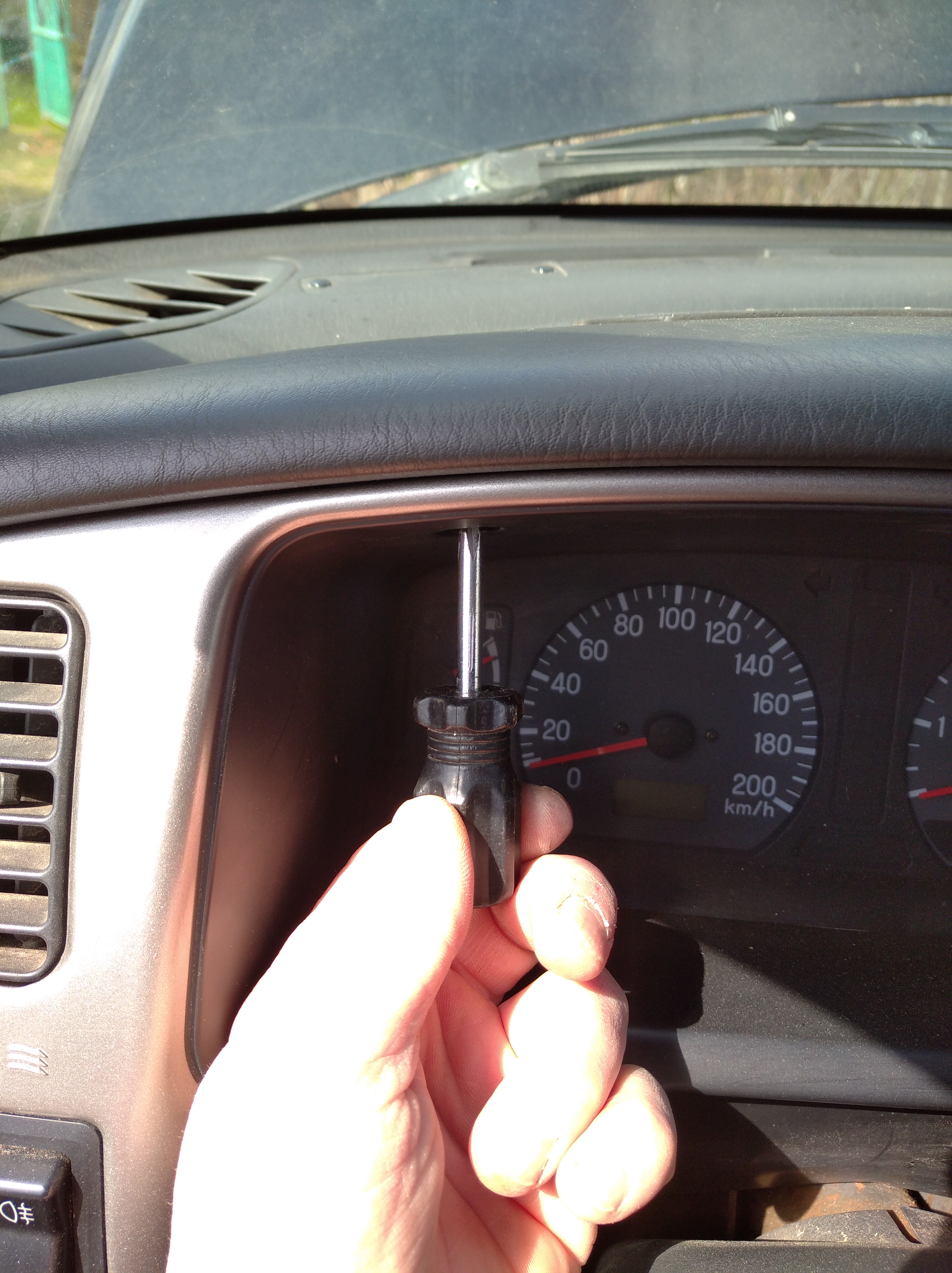

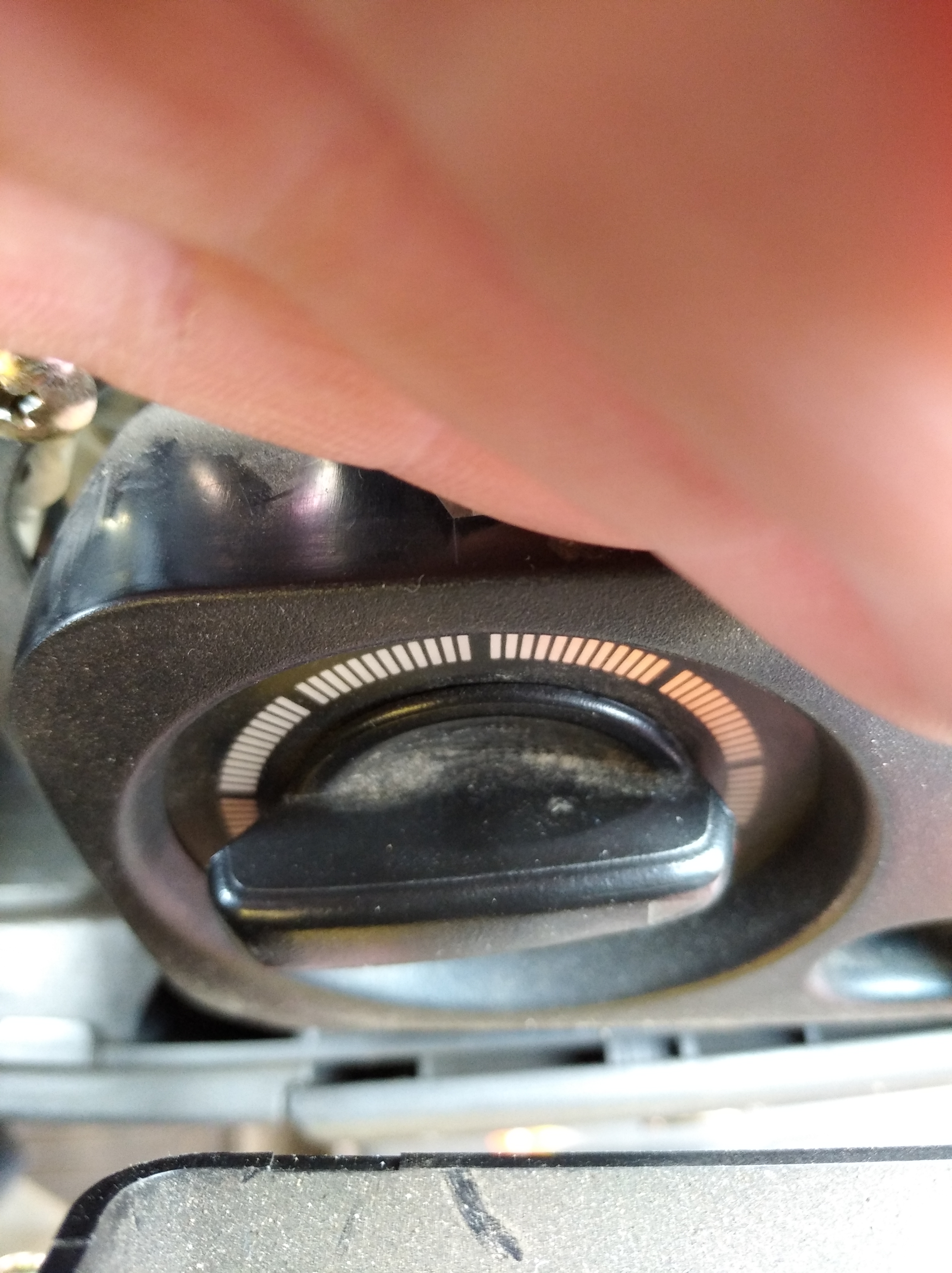

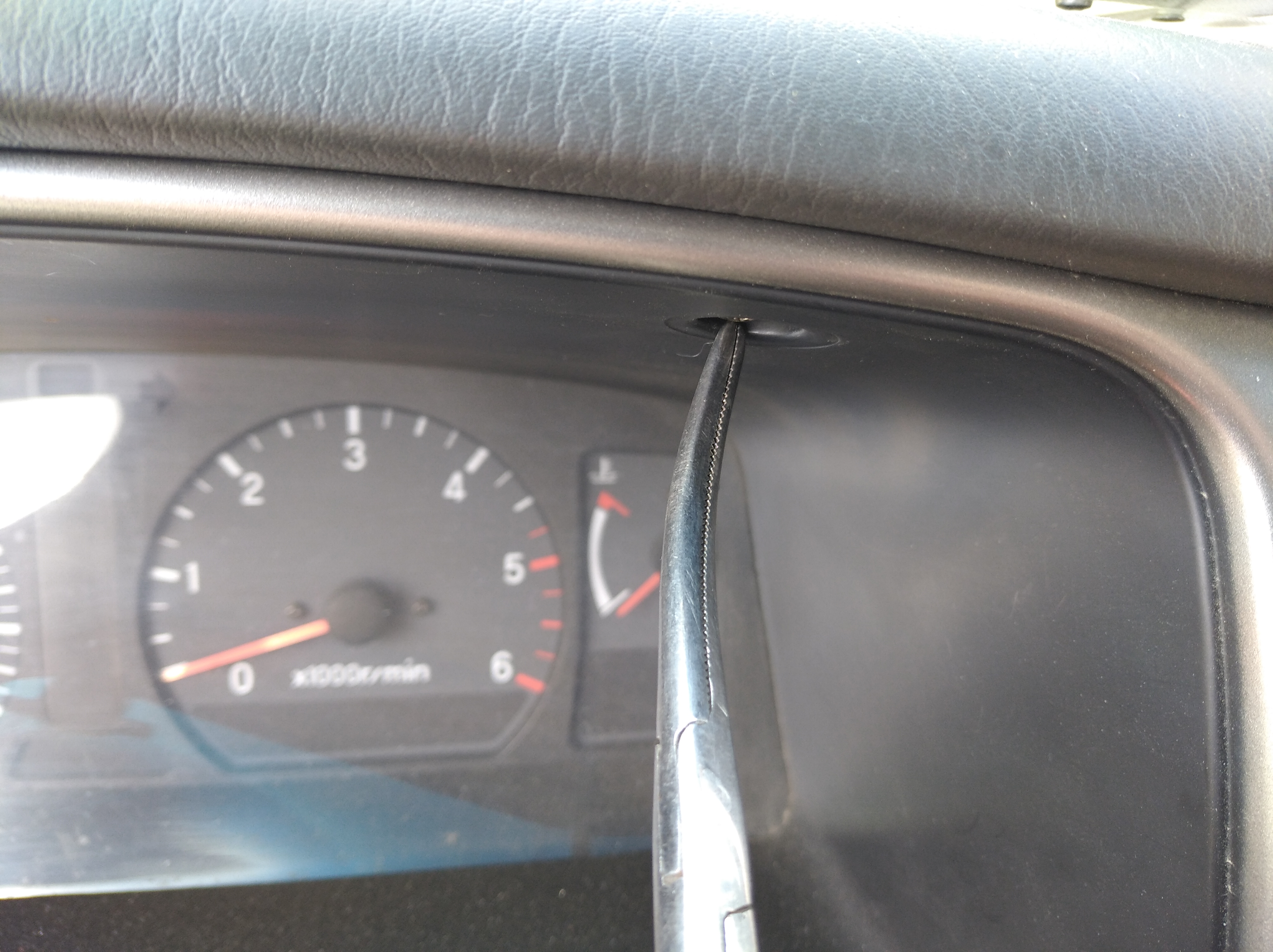

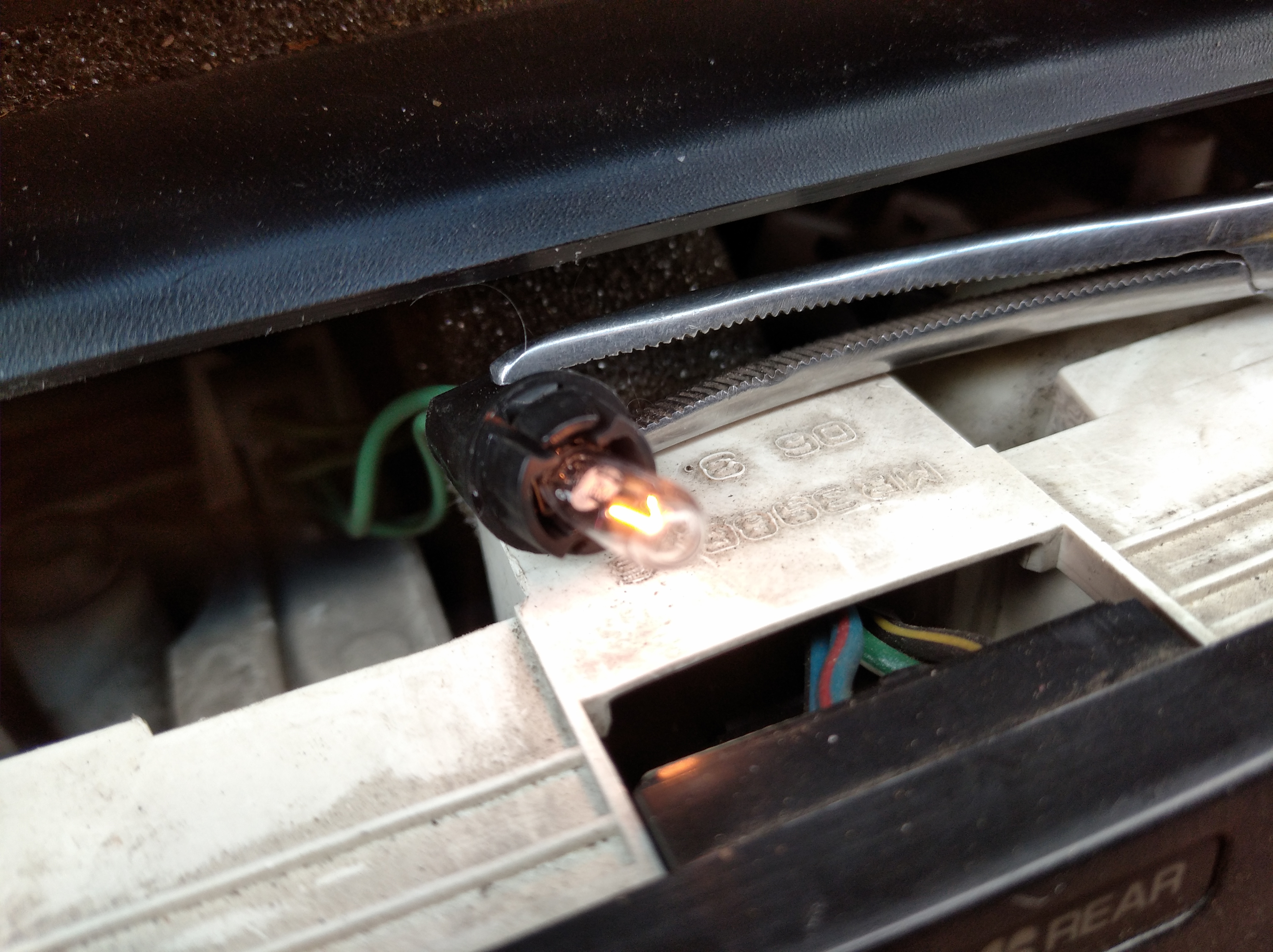

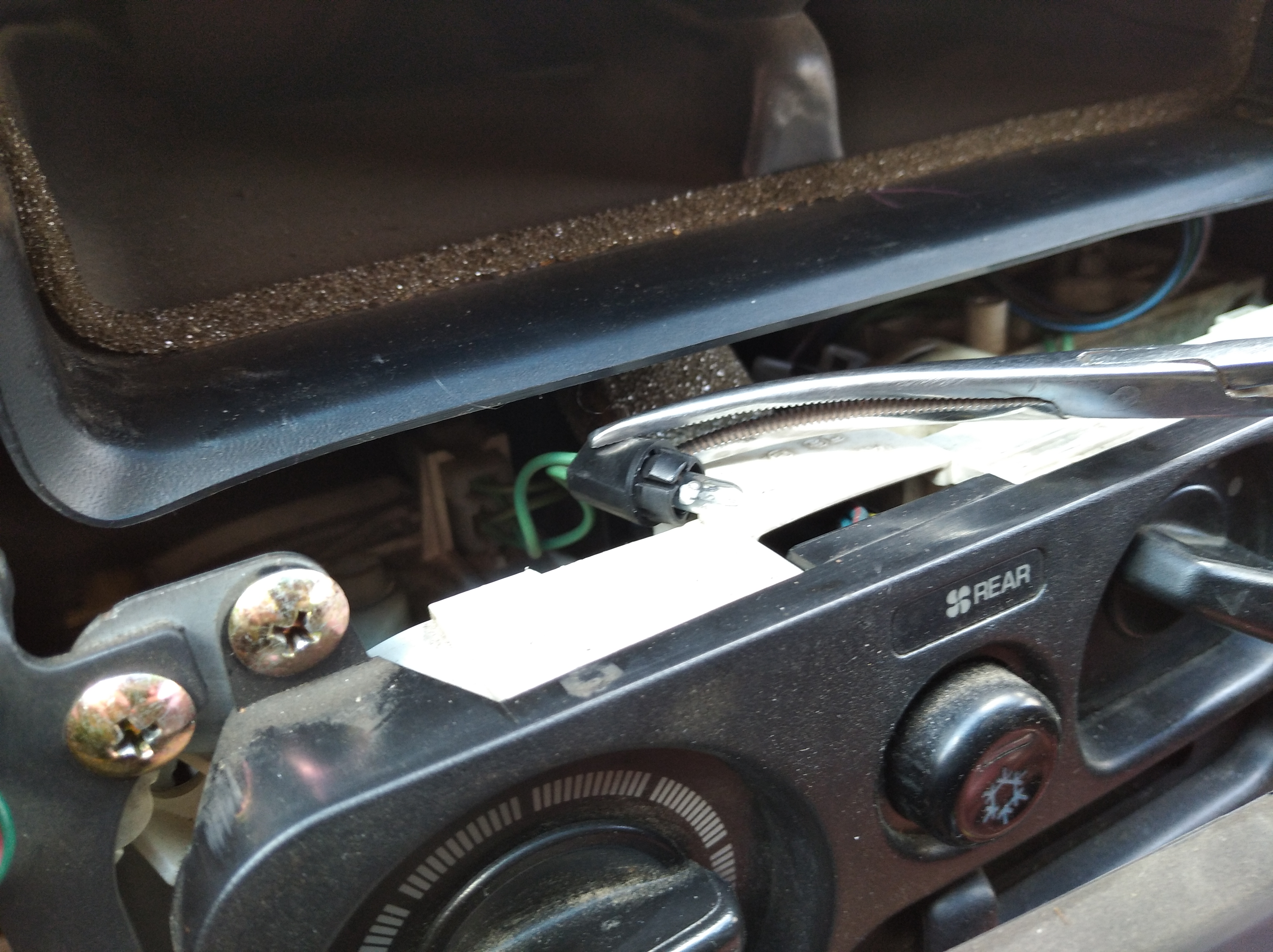

Заменил

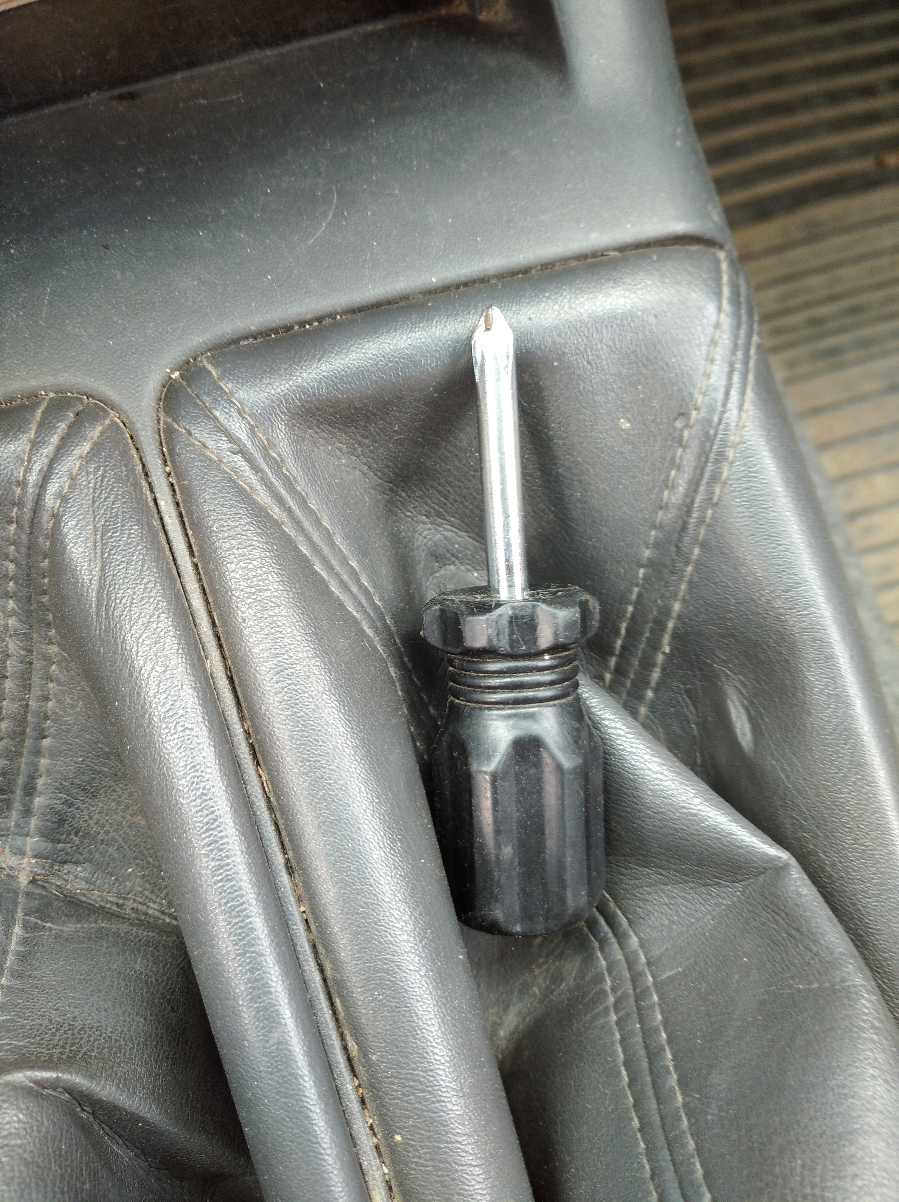

Открутить два болта
Аккуратно поддеть отверткой облицовку панели
Хирургическим изогнутым зажимом - по часовой стрелки повернуть лампу и вытащить ее

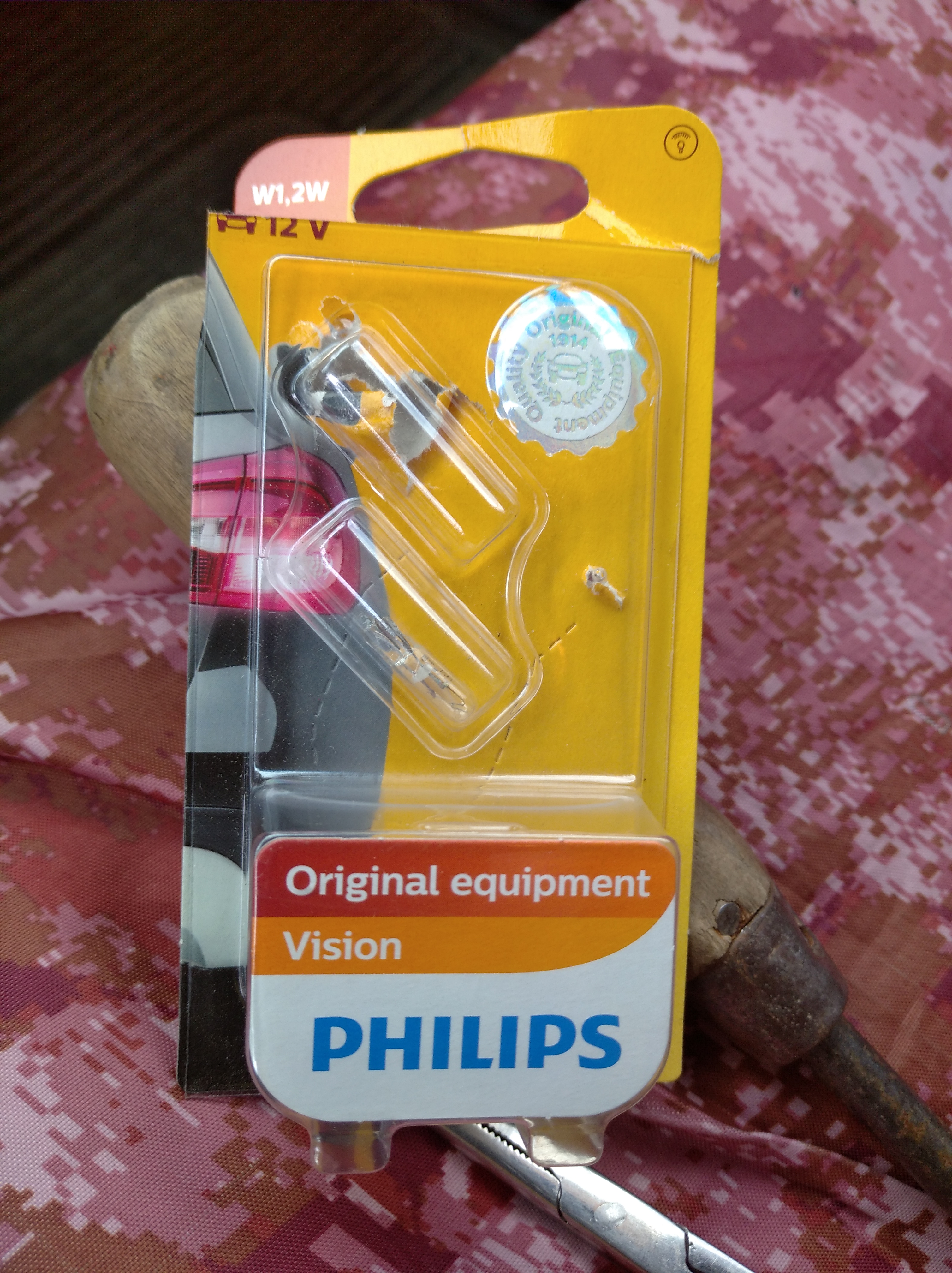

Необходимые инструменты
