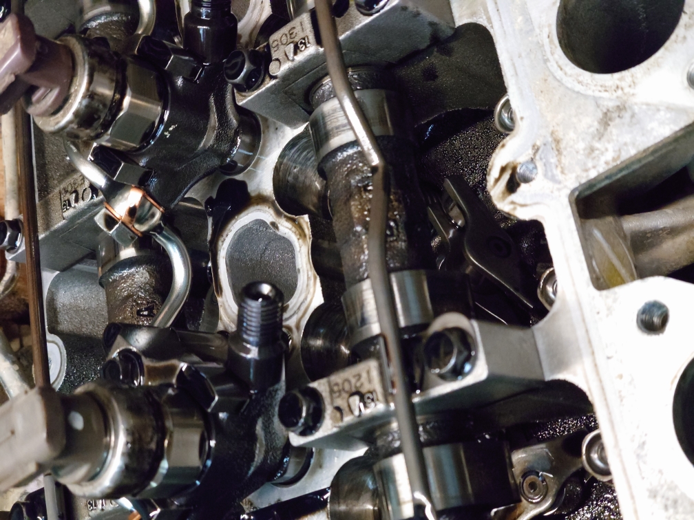

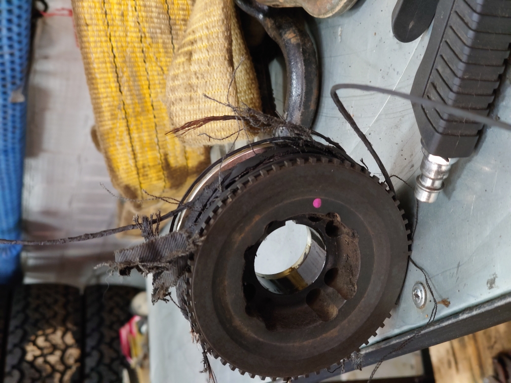

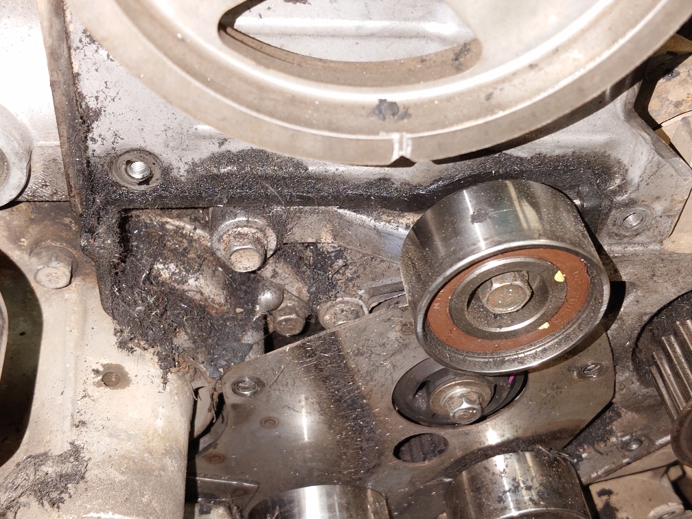

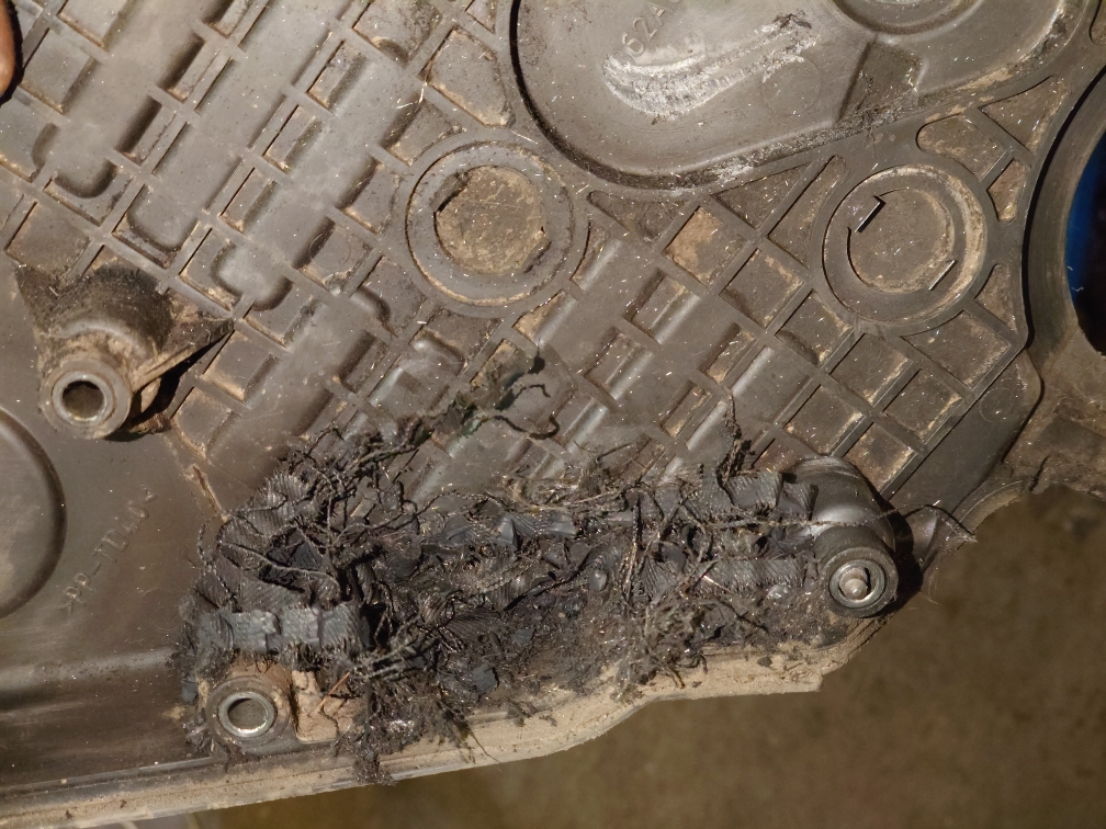

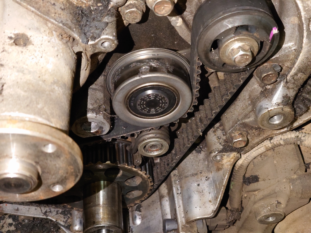

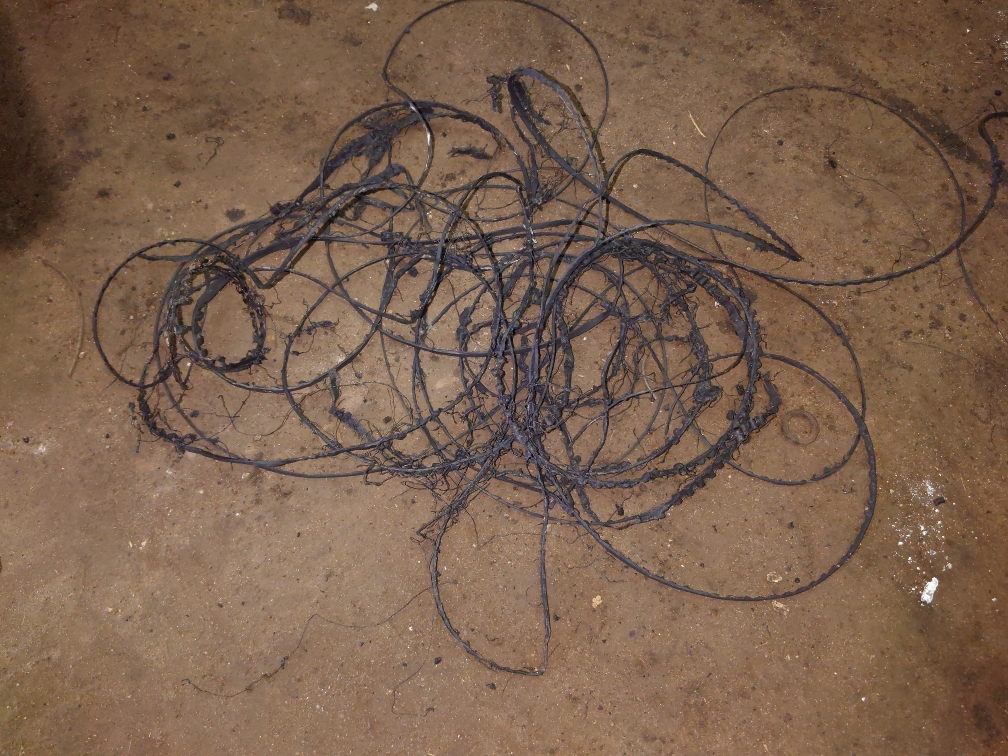

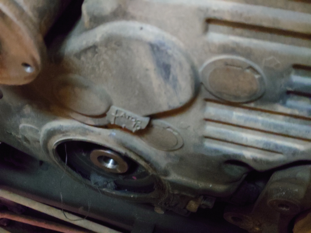

Ремень превратился в прах предков. Лопнул болт натяжителя. То ли в результате срыва ремня, то ли наоборот ремень ушел к праотцам из-за болта...
Балансирный в идеале.

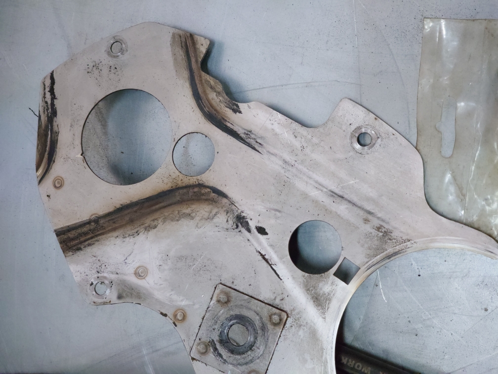

На защитной шторке следы ГРМа.

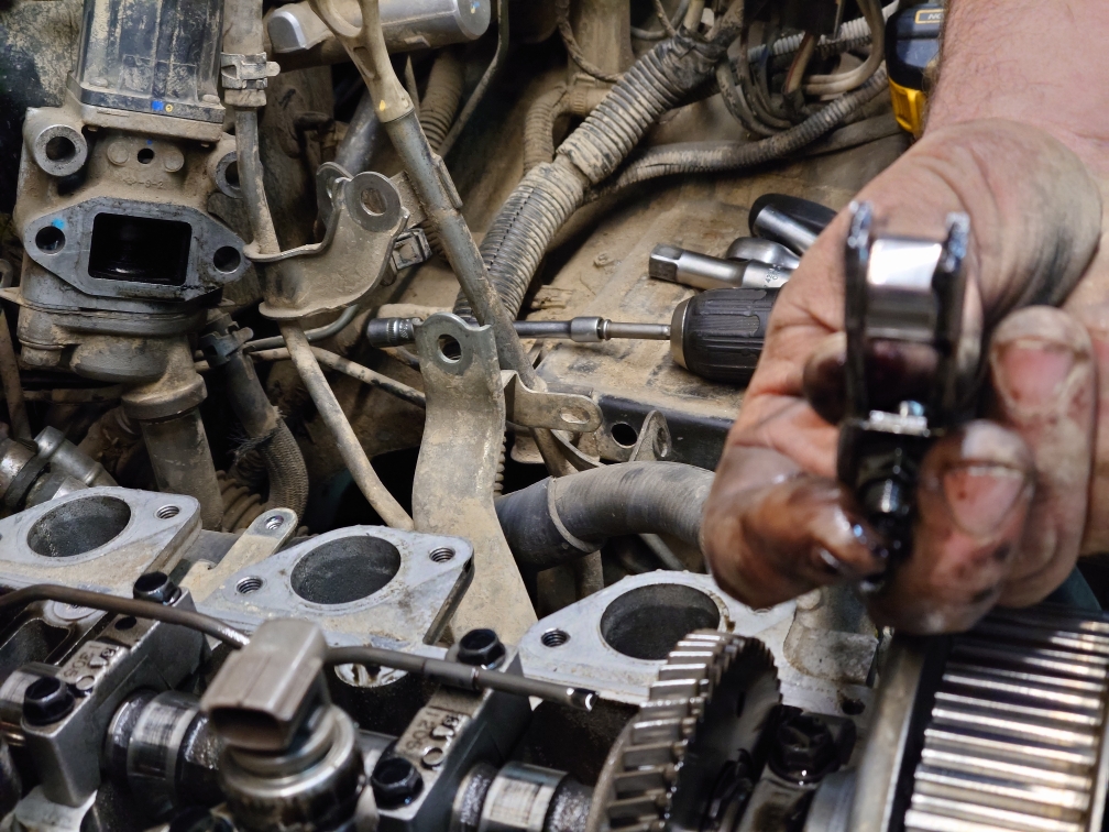

Обожди) надо ж кучу дерьма открутить, чтоб клапанную скинуть)
Усё будет)

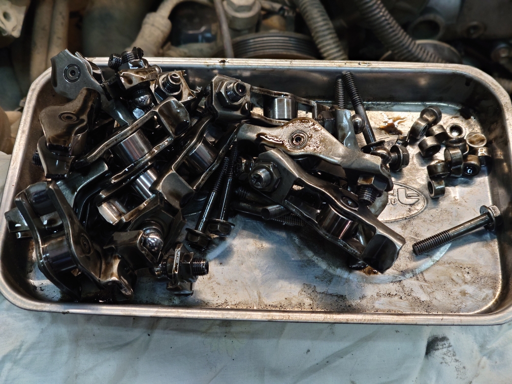

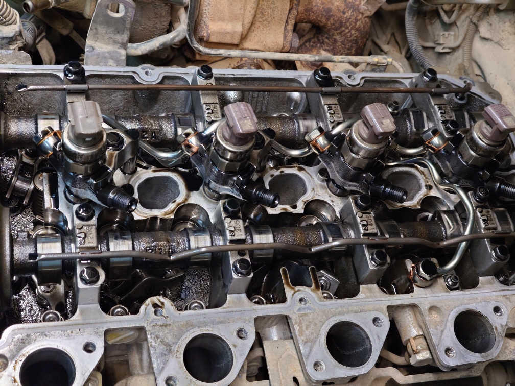

Итого 12 рокеров. 6 впуск, 6 выпуск. 1,2,3 цилиндры. 4й уцелел.

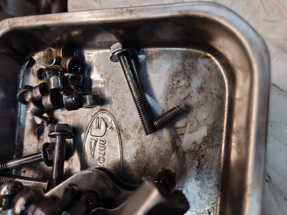

А... Еще все болты распредвалов потянуло, 2 из них аще напополам))) ну и колпачки клапанов разбежались, но все были найдены, гниды)) по итогу в поддон не ушло ничего. Одним головняком меньше)

Отчитываюсь: клапана все живы. Видать, рокеры и потянутые болты спасли их.

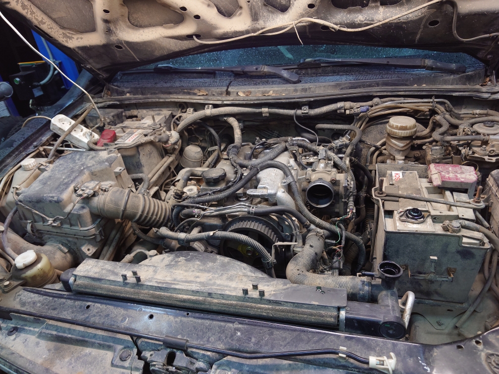

Всё, товарищи, расходимся, мотор собран, машин поехал)

Судя по фоткам того что осталось от ремня его долго нарезало в стружку, может об шторку?

baldhead писал(а): может об шторку
Неее. Шторко давно. Ремень не первый. Очень похоже, что болт натяжителя виновен. Видать, ломануло сначала его, ремень сполз и стал тереться и крошиться.
