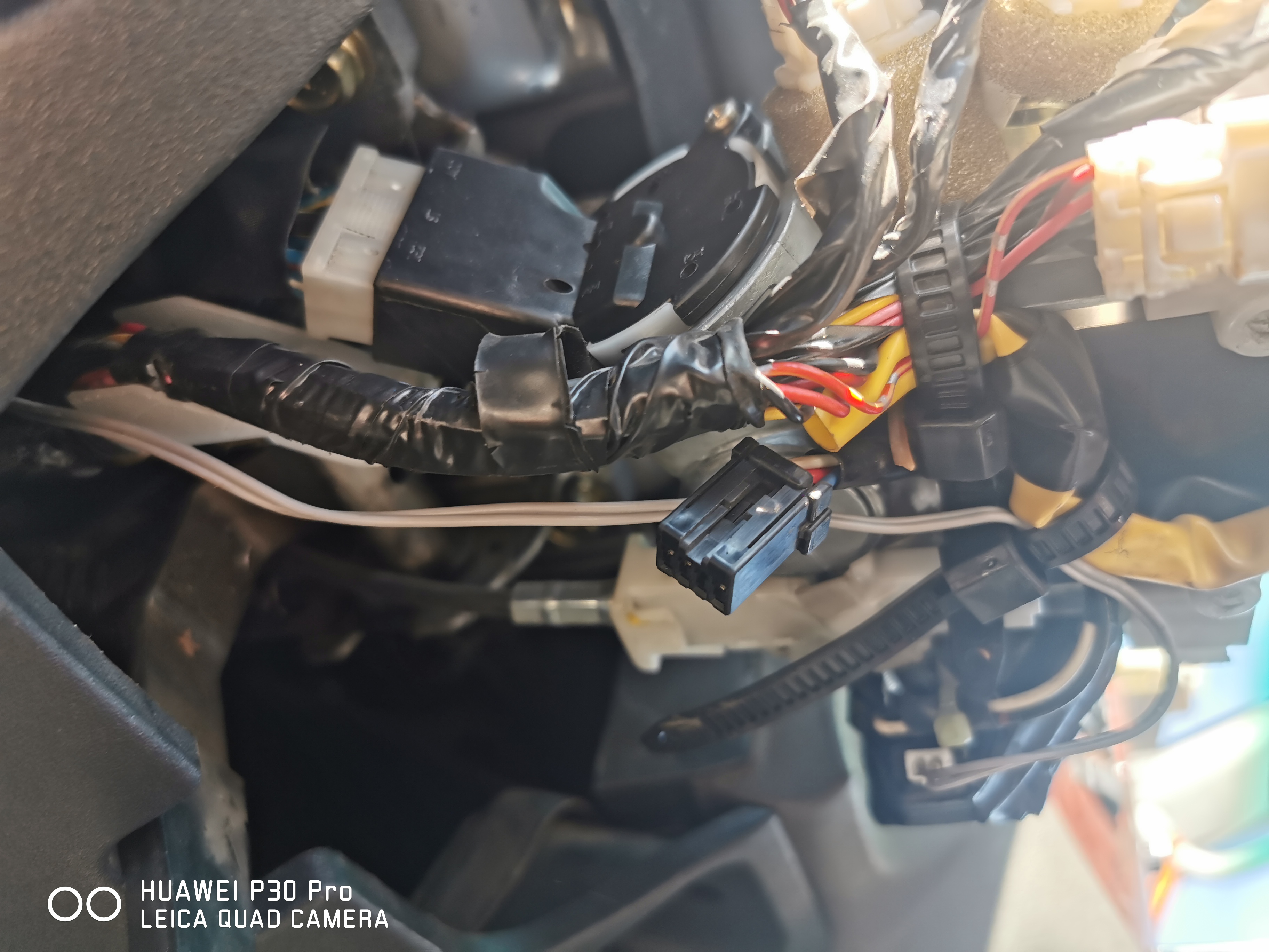

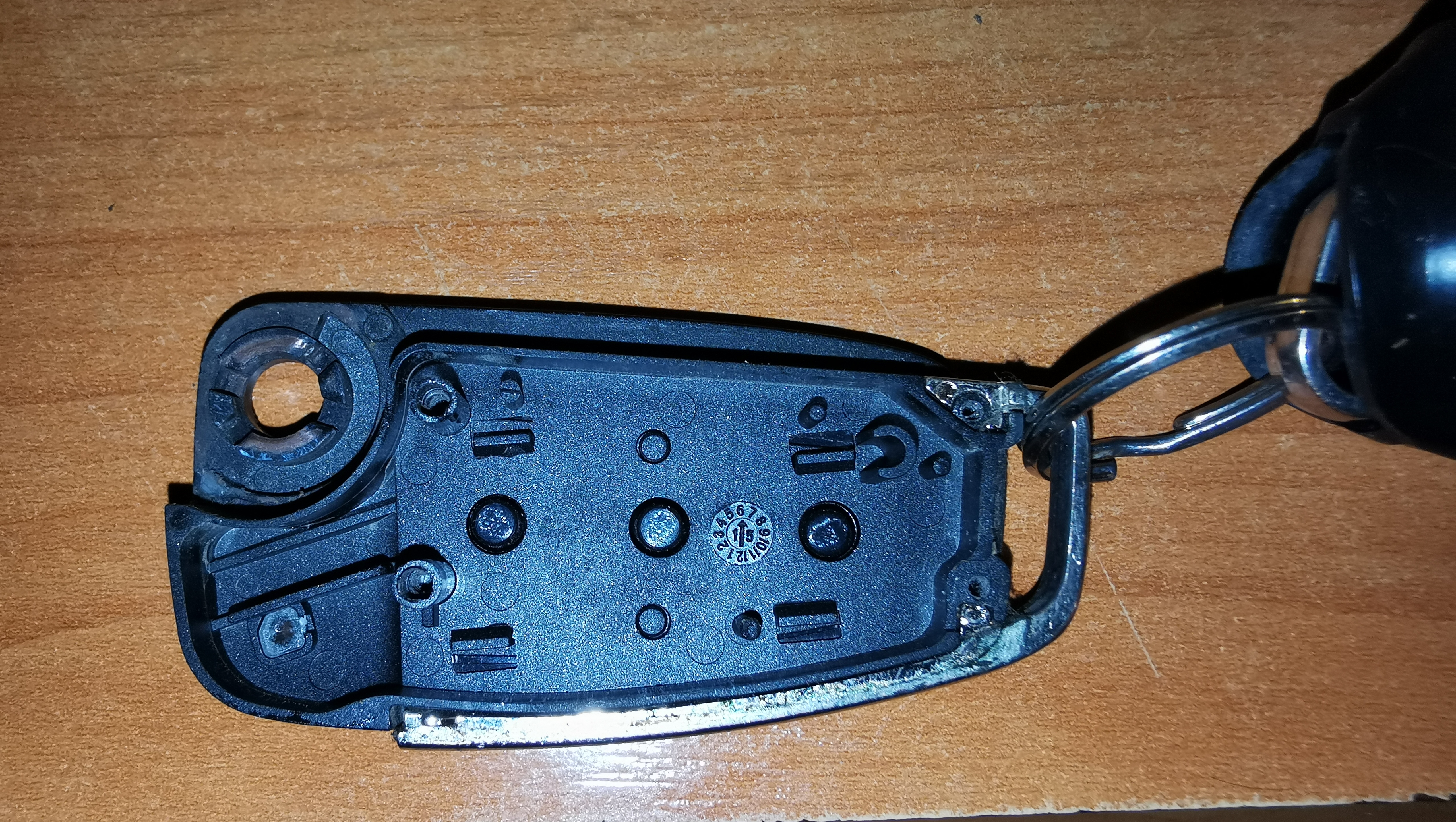

Пусто там
6g74 GDI СИЛА:)
Сообщения: 57422
Благодарил (а): 1026 раз
Поблагодарили: 4784 раза
6g74 "приколы в мороз" gdi
Семечка может быть и должна быть ближе к лезвию, нужно раскрутить половинки.
Сообщение sashik_grozniy »

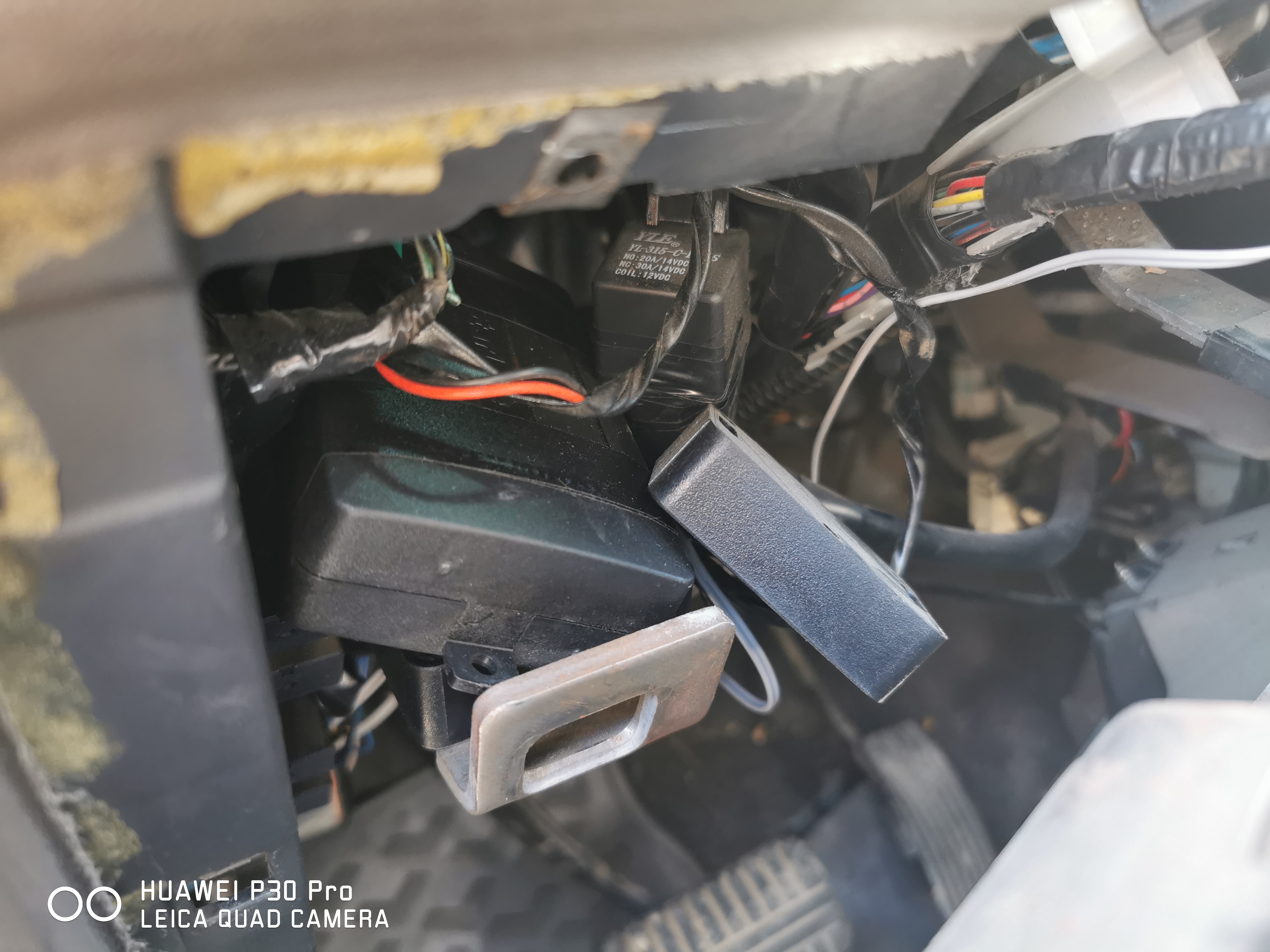

Пусто) сэкономили)

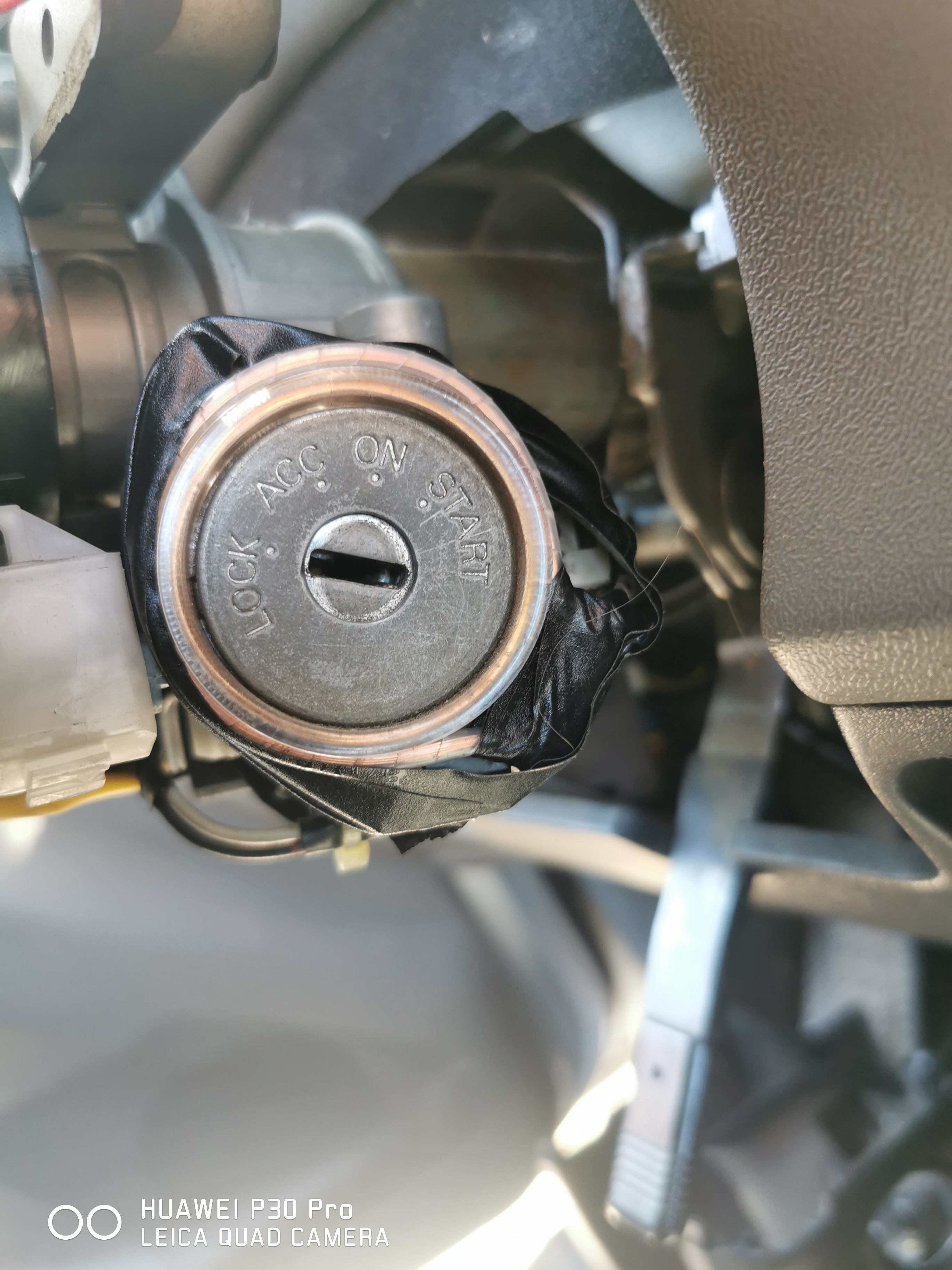

Следующий шаг, снять облицовку замка зажигания и найти чип.)

sashik_grozniy писал(а): Пусто там
И да, самое интересное.... ошибки по иммо нету....

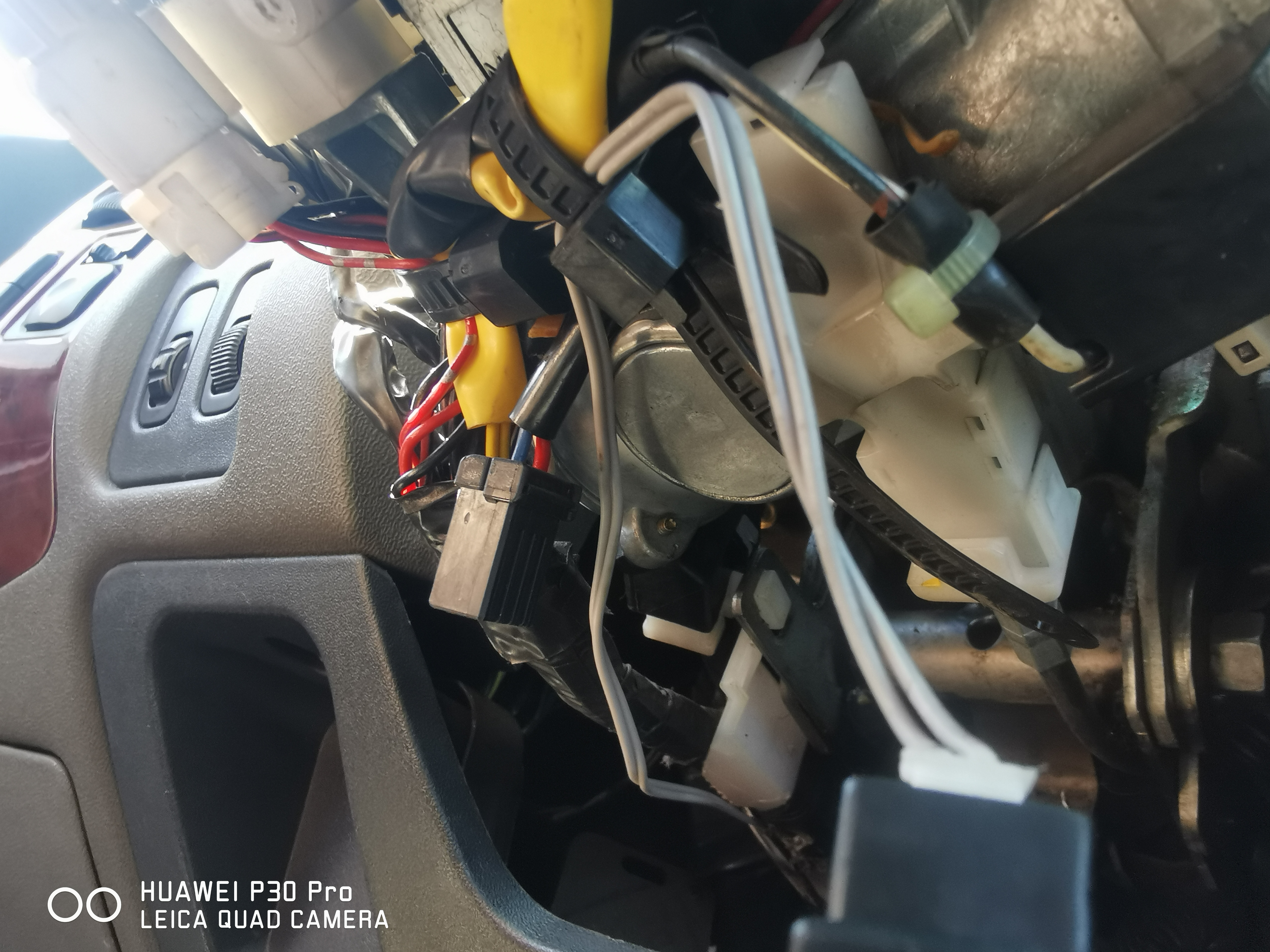

Разбомбил😂

Ставили явно не профи🤦‍♂️

О чем я и говорил.
Избавься программно и забудешь про гемор.

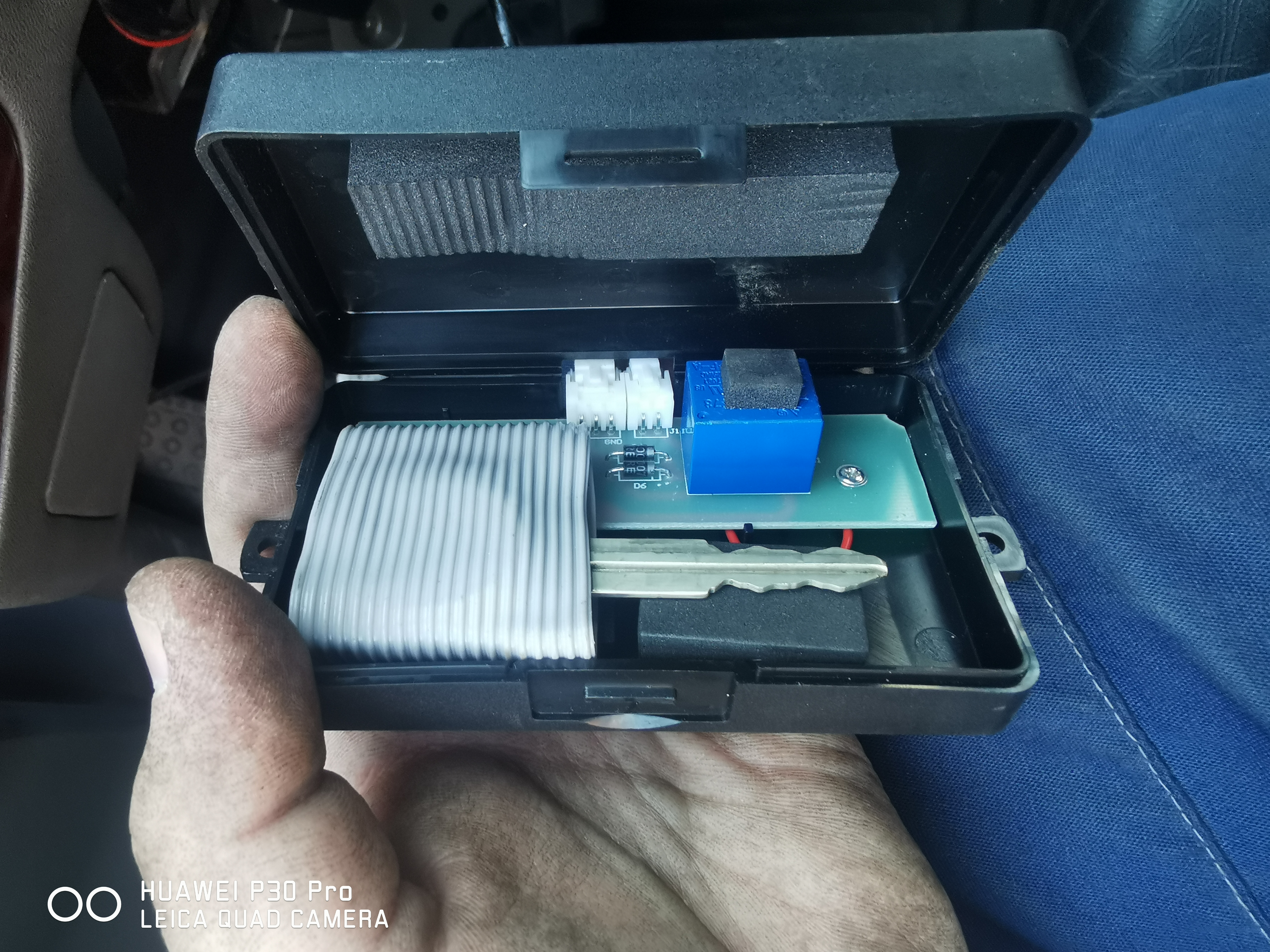

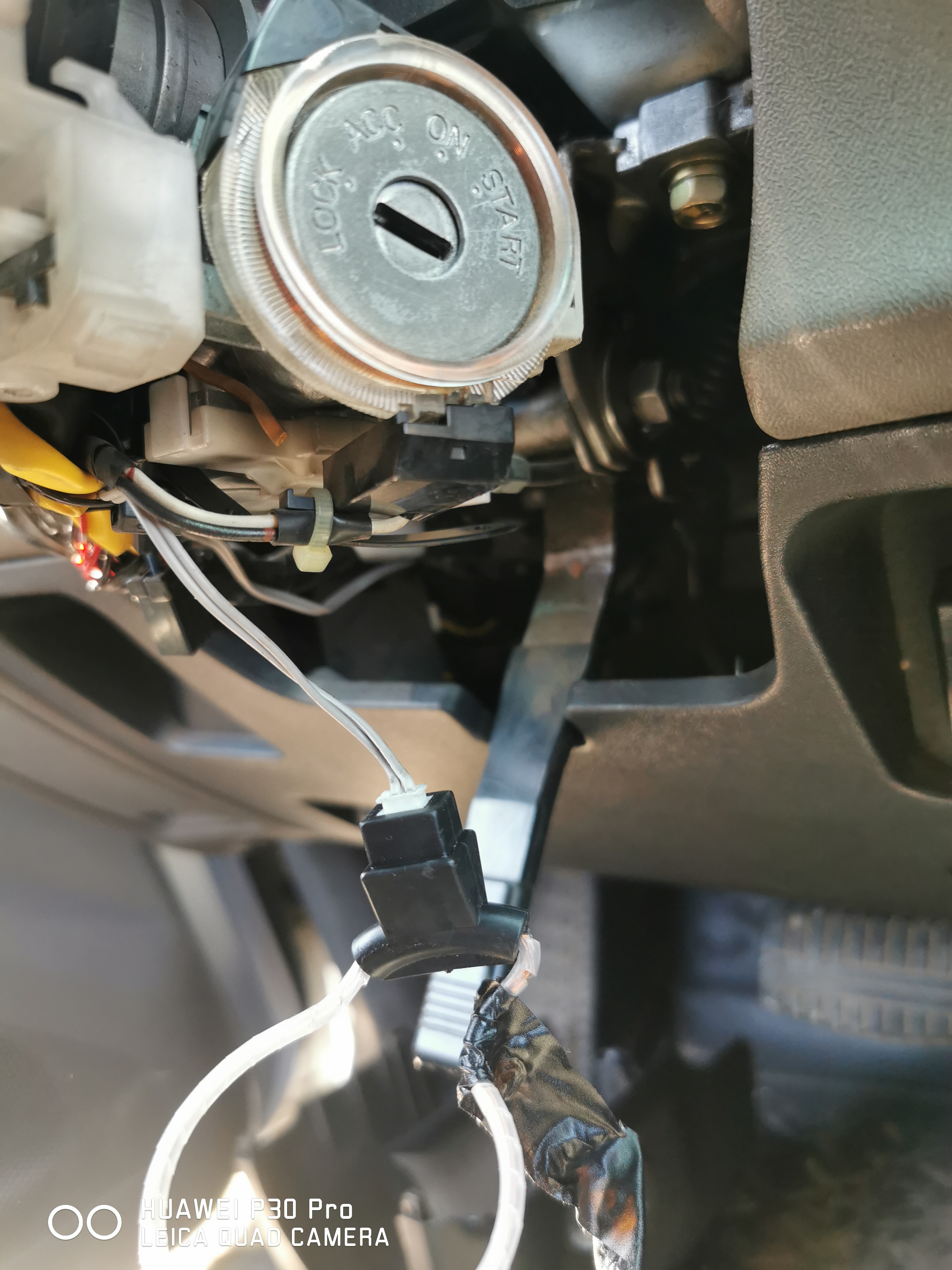

Вот в этой коробке на серых проводах от петли, или чип, или ключ
sashik_grozniy
Сообщения: 75
Зарегистрирован: 27 мар 2021, 14:39
Двигатель:: 6g74, Бензин, Gdi
Откуда: Томск
Откуда: Томск
Благодарил (а): 60 раз
Обязательно третью зиму не охото мучиться)
а как вы относитесь к прошивке евро 2?
еще не смотрел но посмотрю самому интересно)
Вы были правы там ключ 😎
