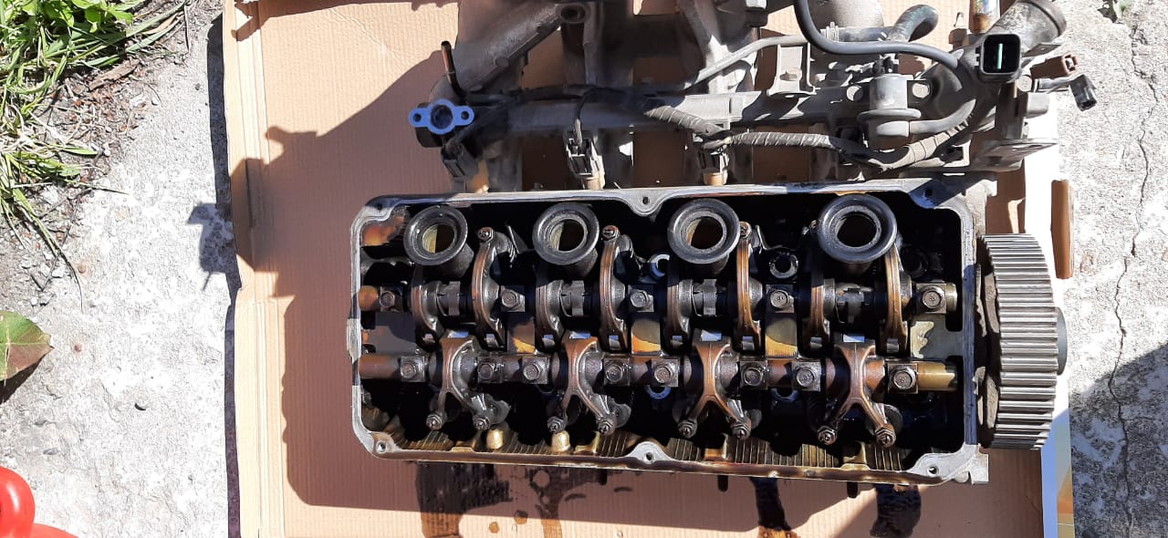

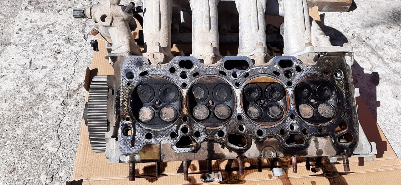

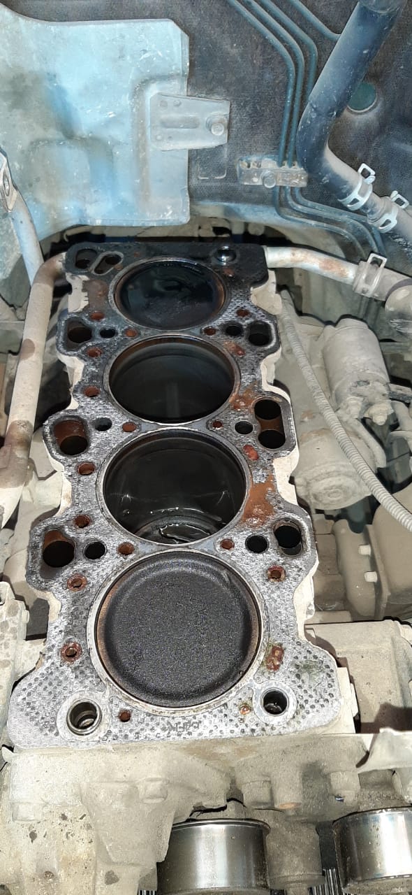

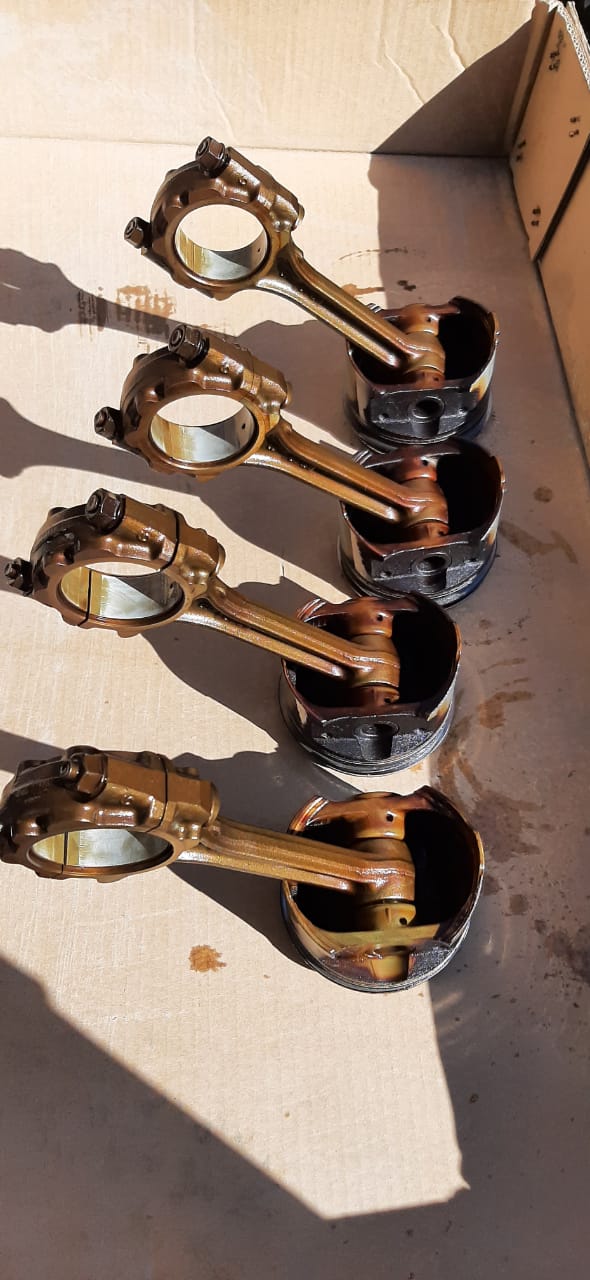

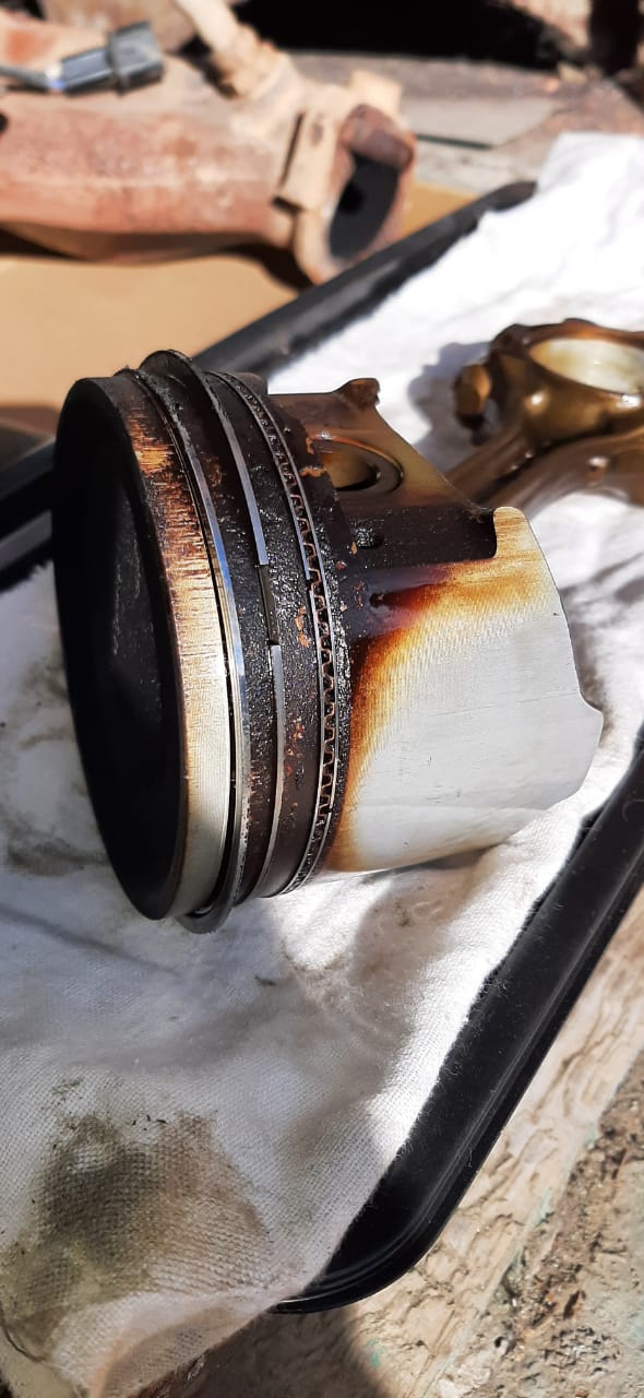

Разобрали двигатель на двойке, расход масла 2л на 1к км.
Залегли маслосъемные кольца, перегревы были не один раз
Пробег по одометру около 300к

SPD писал(а): Разобрали двигатель на двойке, расход масла 2л
Эт 2.3 ДВС который? Маслосъёмные колпачки интересно за 300 тыр менял там кто иль нет?

ГАНС писал(а): Эт 2.3 ДВС который? Маслосъёмные колпачки интересно за 300 тыр менял там кто иль нет?
2.4, нет, так-же как и помпу.
