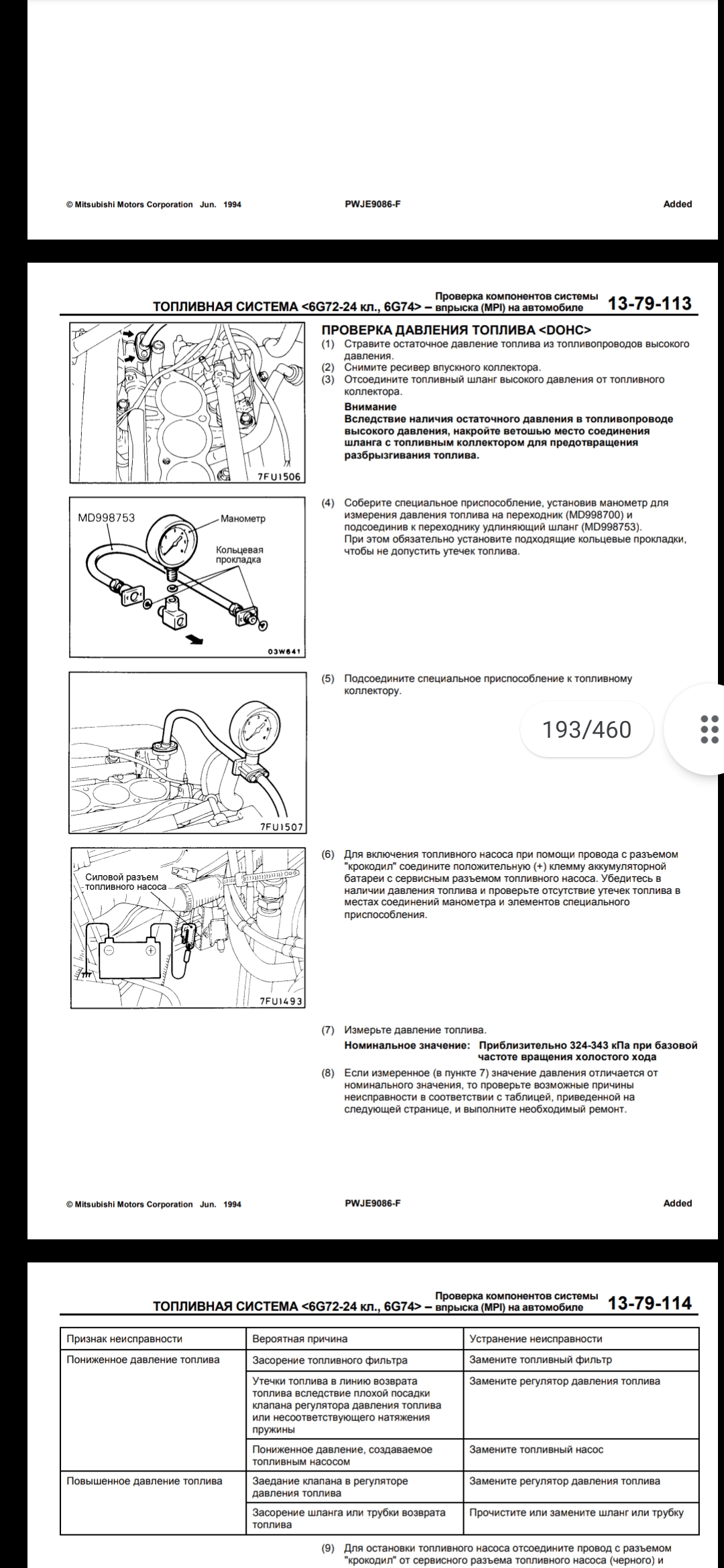

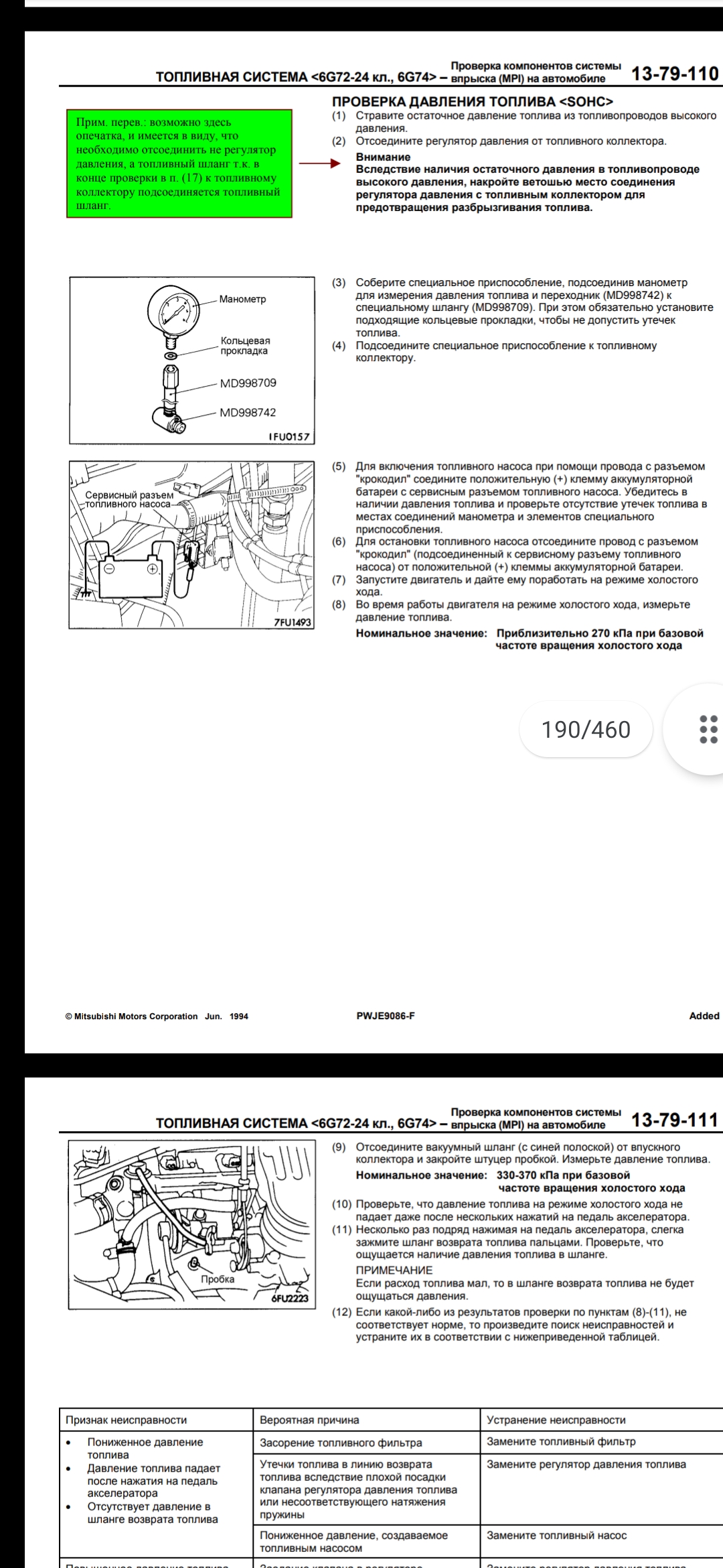

По давлению топлива в мануале написано "приблизительно 323-343 кПа". Тоже думал что это с вакуумом, но обратил внимание что на этих моторах проверка проводится при снятом впуске, соответственно и вакуум брать негде. Делаем вывод что эти показания без вакуума.

При каком ещё снятом впуске? Вы какие-то не такие
мануалы читаете. В нормальном указано при каких условиях делаются измерения. Снятый коллектор рисуют для упрощения понимания. Sp3 можно. А есть возможность померить вакуум в коллекторе на холостых?

Вот в этом мануале.

Если в первом случае сказано про запуск двигателя и проверку с вакуумом и без, то во втором про это ни слова.

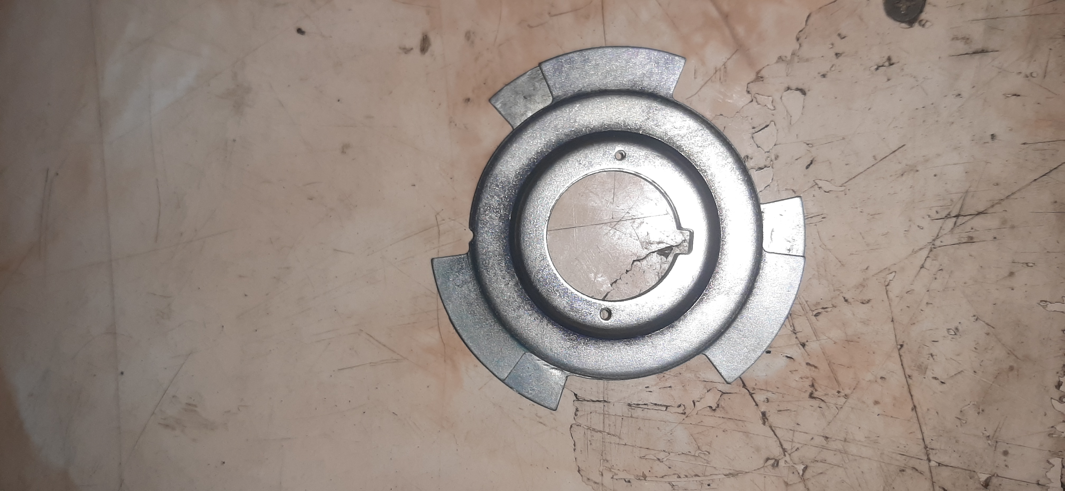

Всё, конец мучений. Найдена причина тупняка и высокого расхода. Причина, кривые руки и не внимательность ремонтников которые ремонтировали мотор. Был установлен задающий диск на коленвал с 6g72. Мотор работал на позднем зажигании. Заменили диск и авто полетел. Ещё нашли подсос воздуха по оси дроссельной заслонки. Ждём сальники для замены.
Разница дисков. Сверху родной.
