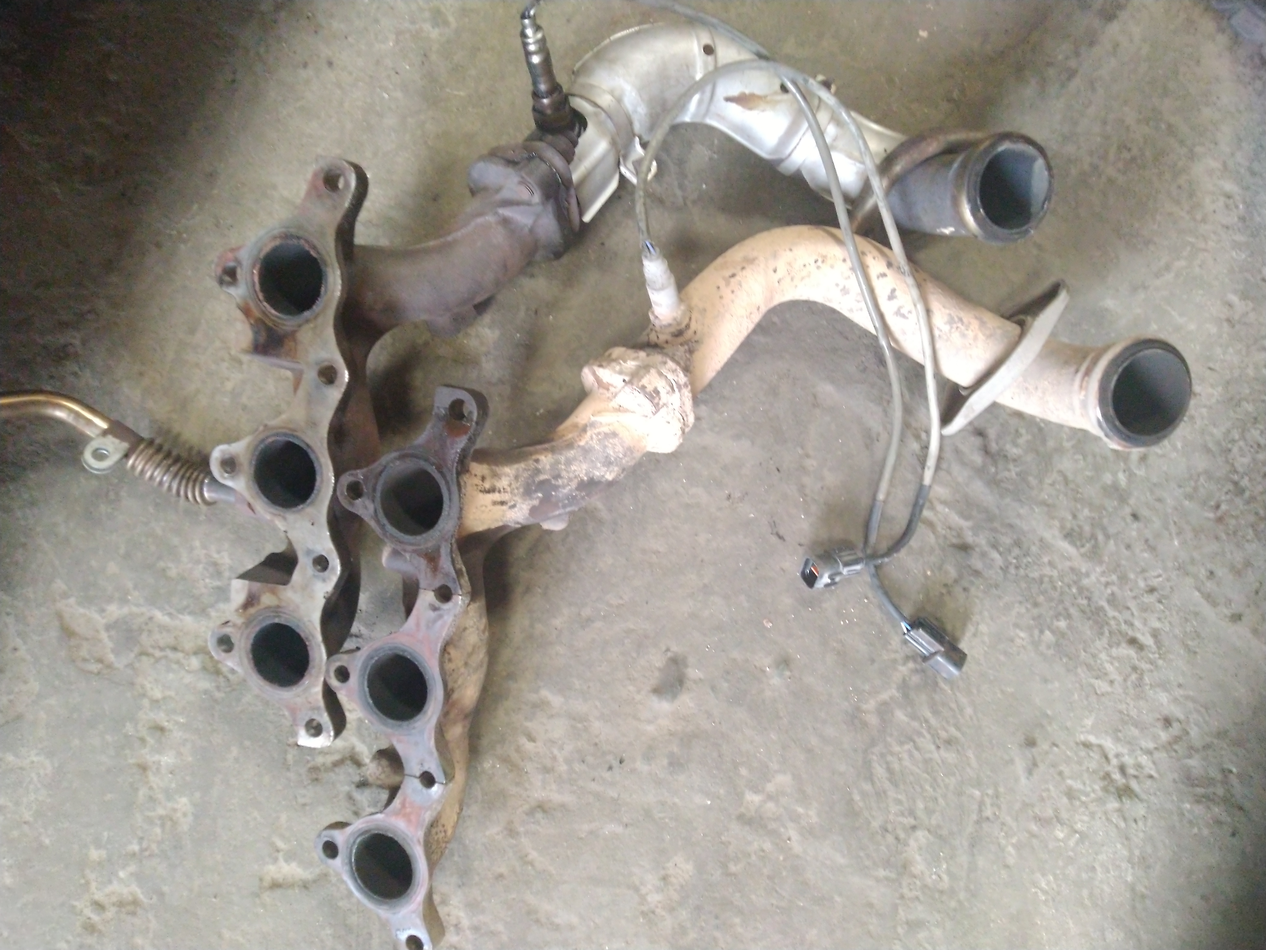

Тоже считаю, что это может быть причиной вибрации. Подскажите, у меня Монтеро 2003г v77 6g75 коллектор MR968801, на разборе есть коллектор от Паджеро 2005г v77 6g75 MN110617. Как проверить по базам, подойдёт ли он мне?
Вибрация кузова при оборотах 1400-1800 и скорости 40-80 км/ч.

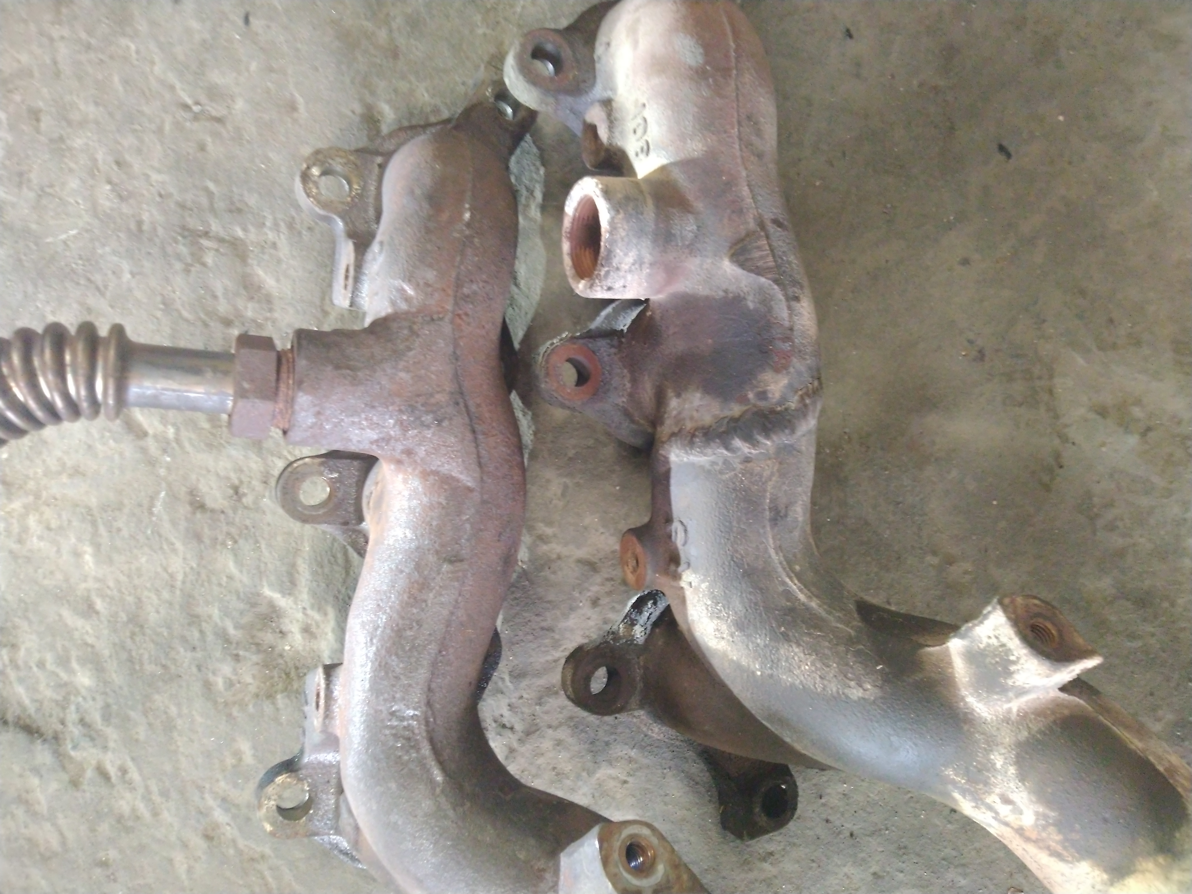

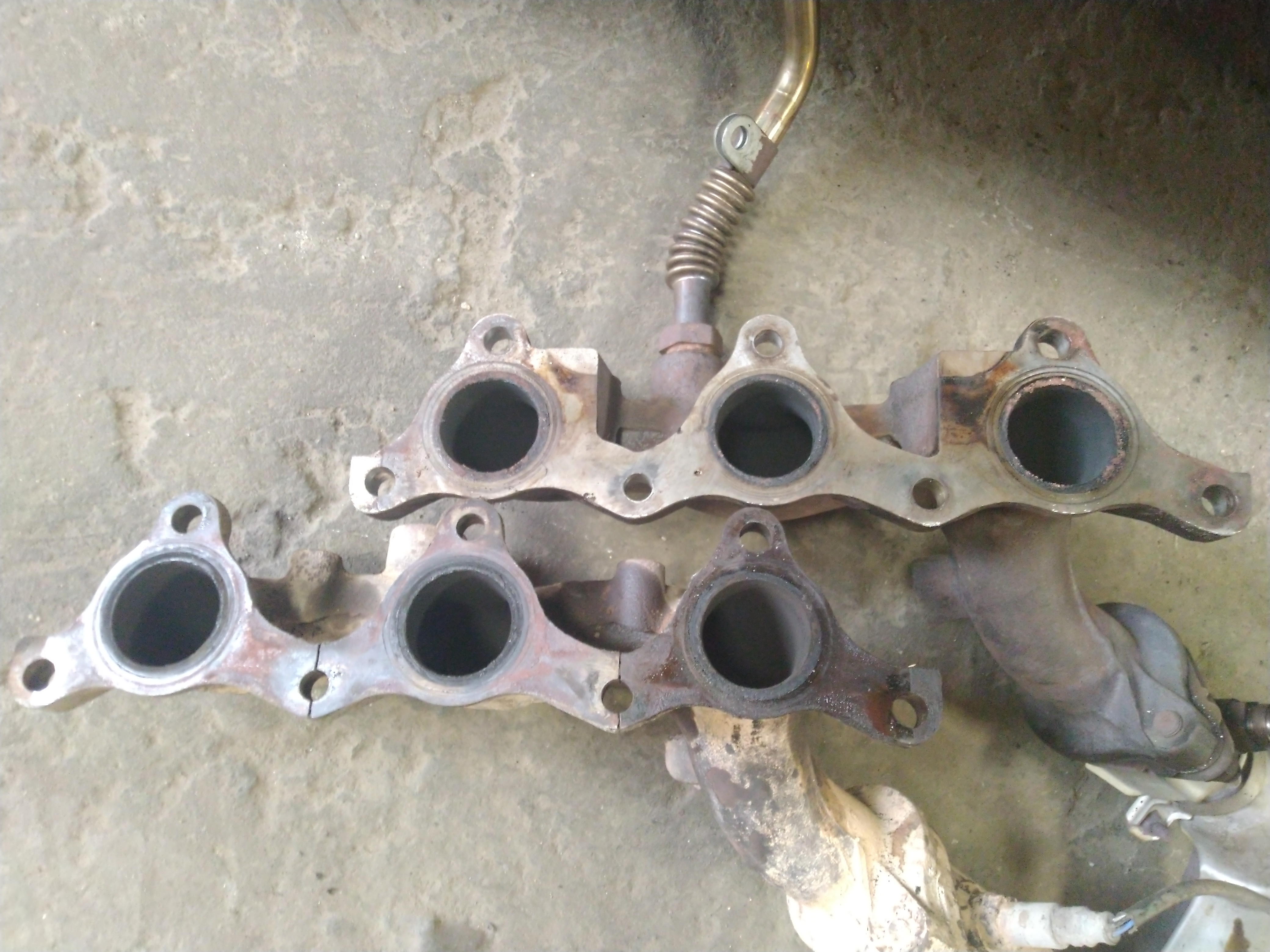

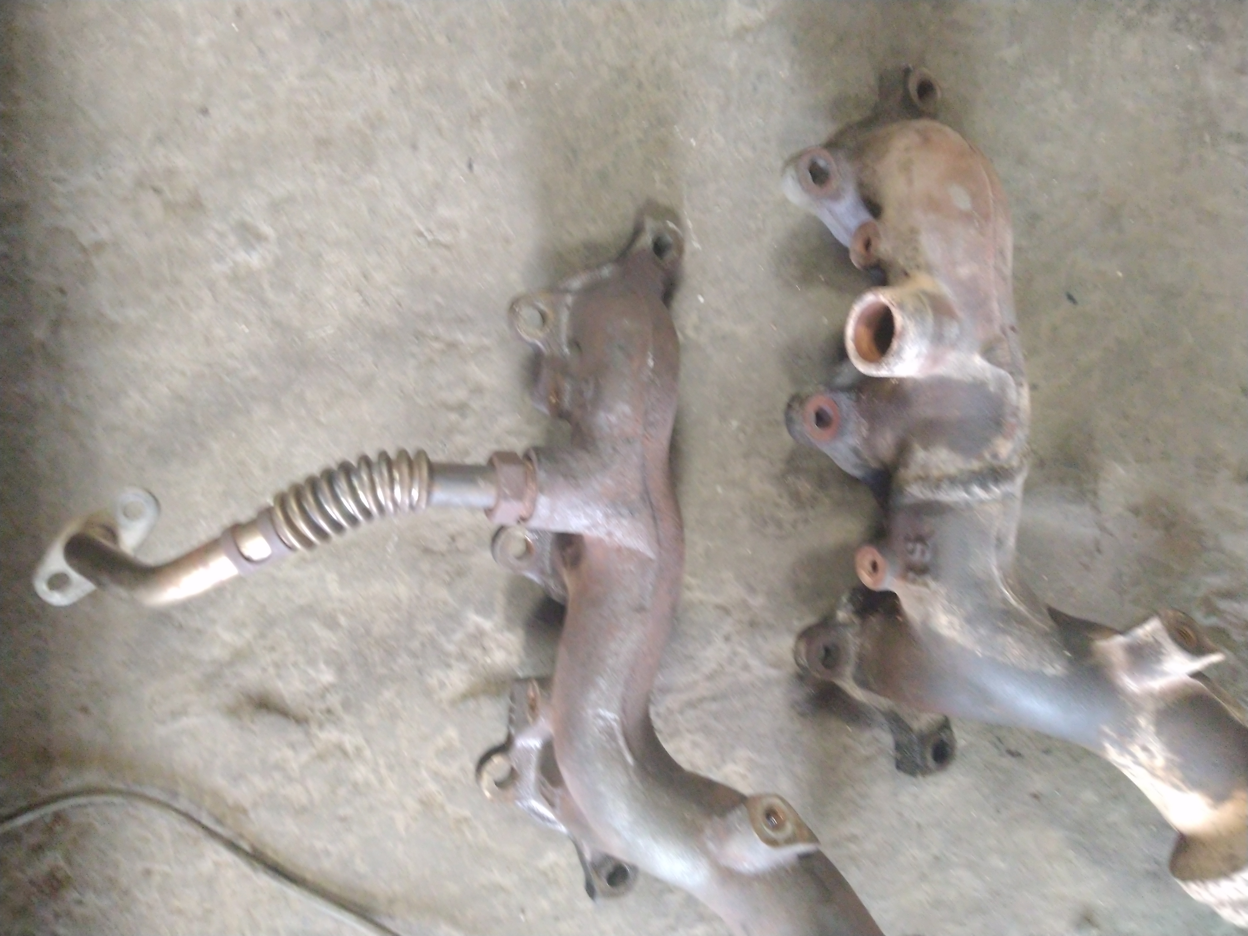

Сам спросил, сам и отвечу. Взял коллектор от Мицубиси Паджеро 2005 v77w 6g75. Оказался в сборе с приемной трубой и кислородным датчиком. Подошёл идеально по всем креплениям.
Пропало рычание, и громкий звук из под капота.
Из минусов: выскочила ошибка p0134 "Нарушения в работе переднего кислородного датчика для правой головки цилиндров". Видимо, что-то с ним не так. Как посмотреть его работоспособность через адаптер Elm327? Если неисправный, попробую вернуть свой старый кислородный датчик.
