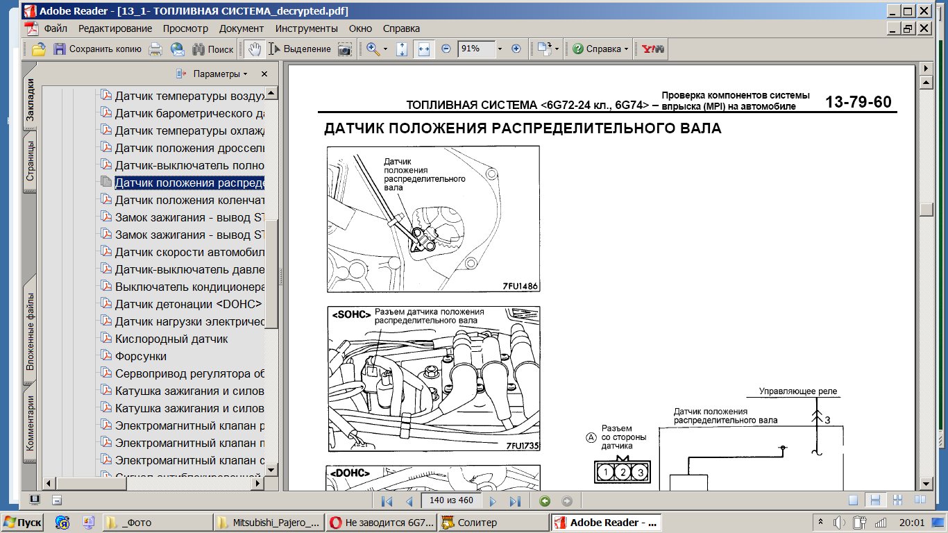

Sagsur писал(а): Имеется в виду проверить их фишки? Или сами датчики.
Прежде всего разъёмы и состояние проводов к нему.
Сам датчик на картинке...
Но, по идее, если нет сигнала с датчика РВ, то должна гореть ошибка.
Лампочка в панели целая и подключена куда надо?
Она должна вспыхивать на пару секунд, когда зажигание включаешь, потом тухнуть, если ошибок нет.

Sagsur писал(а): А можно ссылочку на этот мануал по тачке?
Ссылочку не могу, с рутрекера давным давно скачивал большим архивом.
Просто во вложение файл поместил.
НО, учти, это не спортовский мануал, а по паджеро 2.
Т.е. отличия есть и серьёзные!
И там по всяким моторам вплоть до дизелей. Твоя тема начинается со стр. 13-79-26.
Так-то полезно почитать, как проверяется система МPI.
По своей машине может что здесь найдёшь (но надо рыть) http://td.pajero4x4.ru/category/faq/
