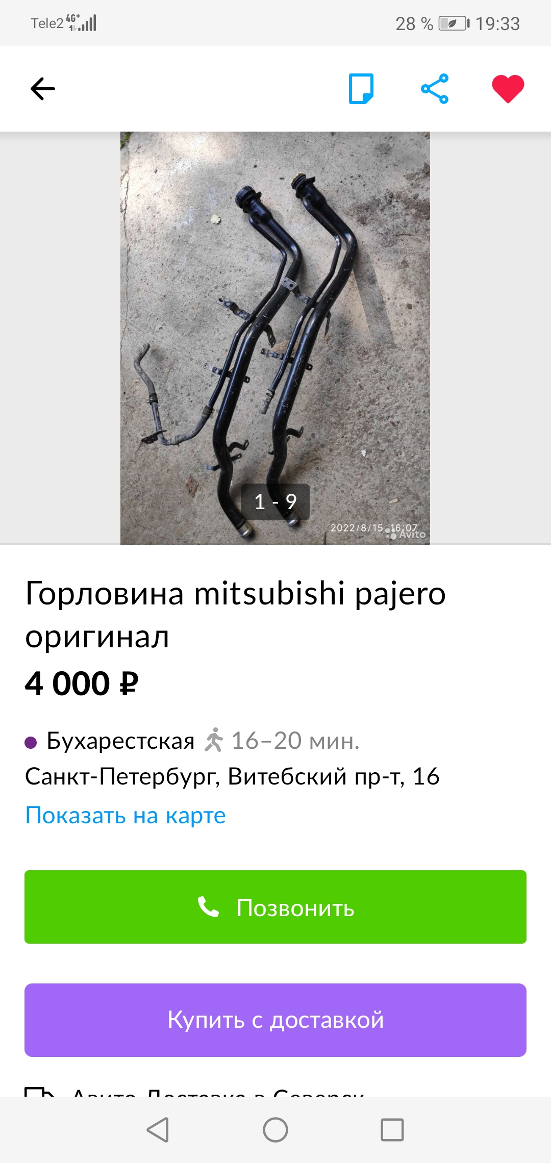

Вот продают
Gary56
Сообщения: 794
Зарегистрирован: 24 янв 2006, 15:15
Мой автомобиль(и):: Pajero-3
Откуда: Казань
Откуда: Россия, Казань
Благодарил (а): 94 раза
Поблагодарили: 12 раз
Какую горловину выбрать?
Сообщение Gary56 »
Вот такая горловина для керосинки 3,2. На родной дополнительные трубки - шланги.

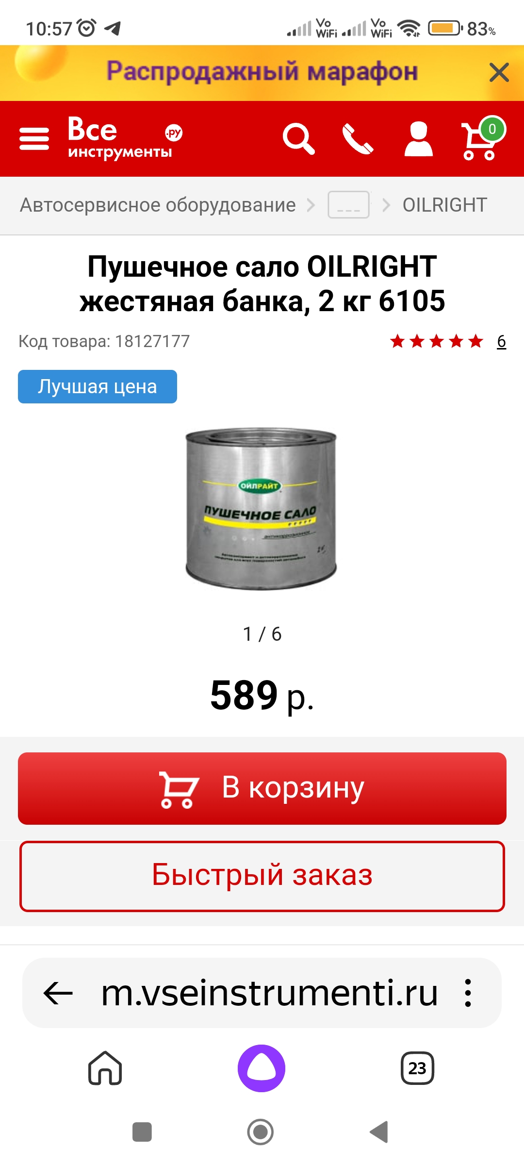

Ну если интересно лично моё мнение, то да, поставил бы, но предварительно от души обработал горловину и обмазал бы её пушсалом.

gansales, антикором обработаю конечно, а что такое пушсало?
The Rolling Stones моё всё...
gansales
Сообщения: 12096
Откуда: < Кунцево Рублёвка >
Благодарил (а): 329 раз
Поблагодарили: 815 раз
Сообщение gansales »
Gary56 писал(а): а что такое пушсало?
Вот,
