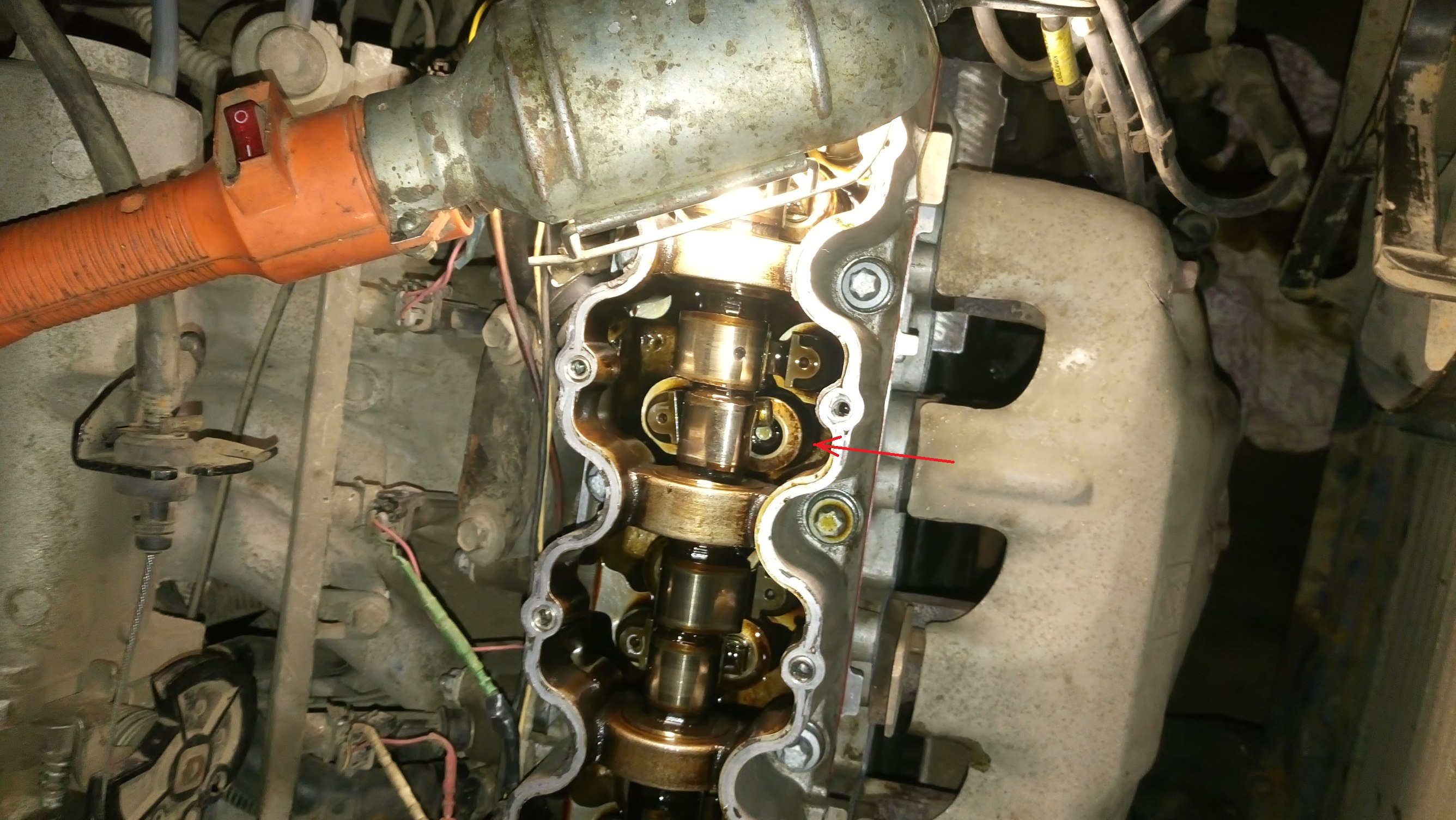

Таки это чудо мотор!
И я начудил конечно, но самую малость, не снял клапанную крышку.
Она у меня на герметике, причём на Райнсе. Очень не хотелось её отклеивать.
Решил, что раз болты ГБЦ снаружи, можно этого не делать.
Но сама процедура притяжки башки с одновременной приклейкой постели РВ очень не понравилась.
Это ж одновременно и пружины клапанов присаживаешь через коромысла.
Вроде всё аккуратно делал, а когда прокручивал КВ после сборки на первом обороте РВ что-то щёлкнуло.
Думал показалось, т.к. при последующих нескольких проворотах КВ всё было прекрасно.
При запуске мотора такой звук, будто гидрик не прокачен. Думал, ну, всё правильно, я же их вынимал...
Причём, что интересно, после прогрева он притихал. То опять чуть сильнее начинал цокать.
Я успокоился, мол, покатаюсь, прокачается.
А у меня ж система охлаждения в полном отстое, решил промыть.
Выкатил машину из гаража, и раз 6 залил/перезал воду в систему охлаждения.
Естественно прогревал, газовал.
А цокот не исчезает!

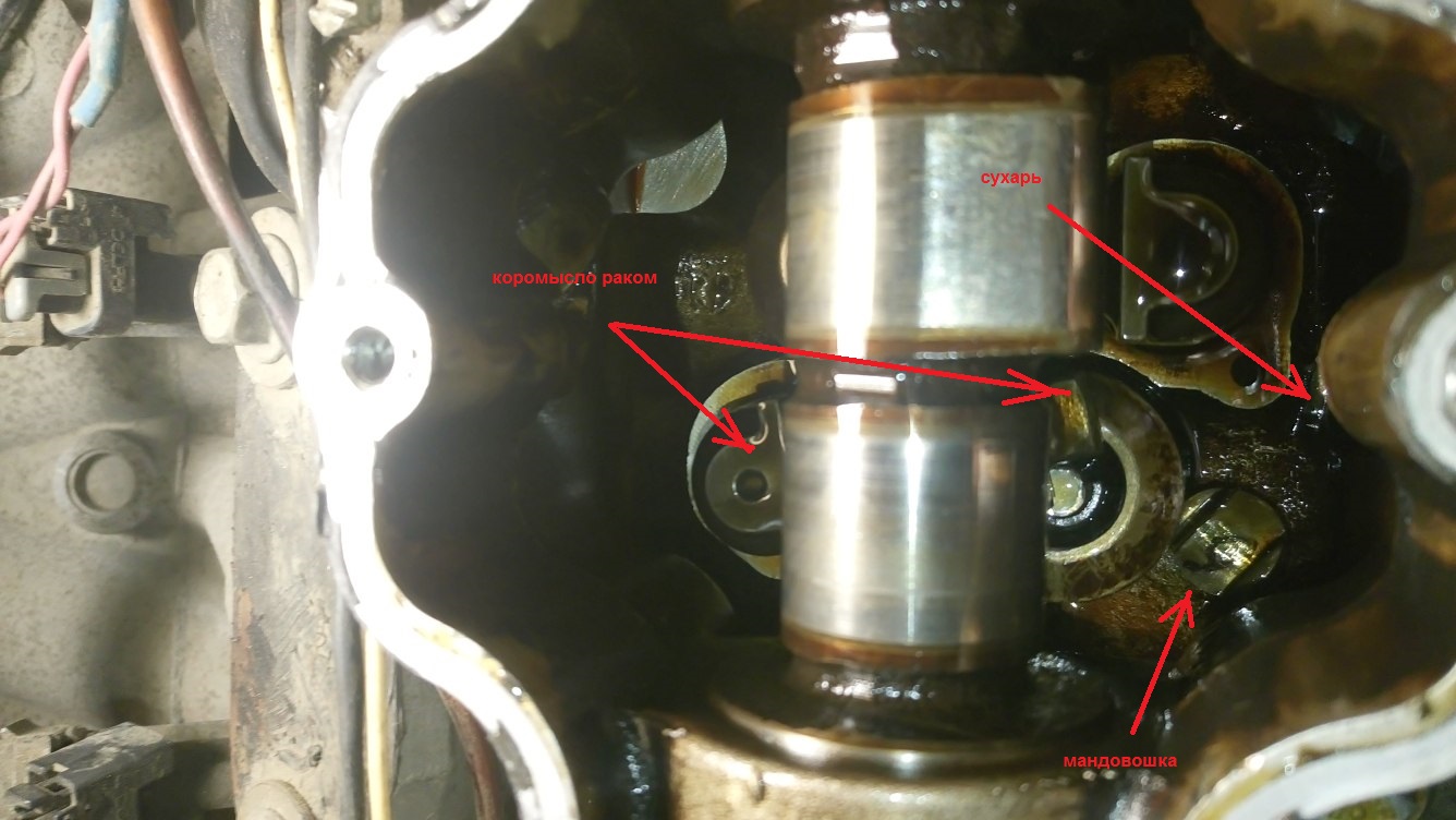

Вчера таки вскрыл клапанную крышку и увидел тоакое :=-O:
Коромысло 3 выпускного клапана раком!
Мандовошка, которая между торцом клапана и коромыслом вылетела,
Клапан с одним сухарём! (а я их не рассухаривал)
Как мотор работал? ::-D:
Сейчас геморр с установкой всего этого на место....

Нет проблем. Нашёл сухарь и пятак?

SNOOPER писал(а): Нет проблем. Нашёл сухарь и пятак?
Проблем нет, всё нашёл... И, даже имею практику, как это на место поставить (геморр неимоверный!).
Но квест этот ни хрена не увлекательный... ::-D:

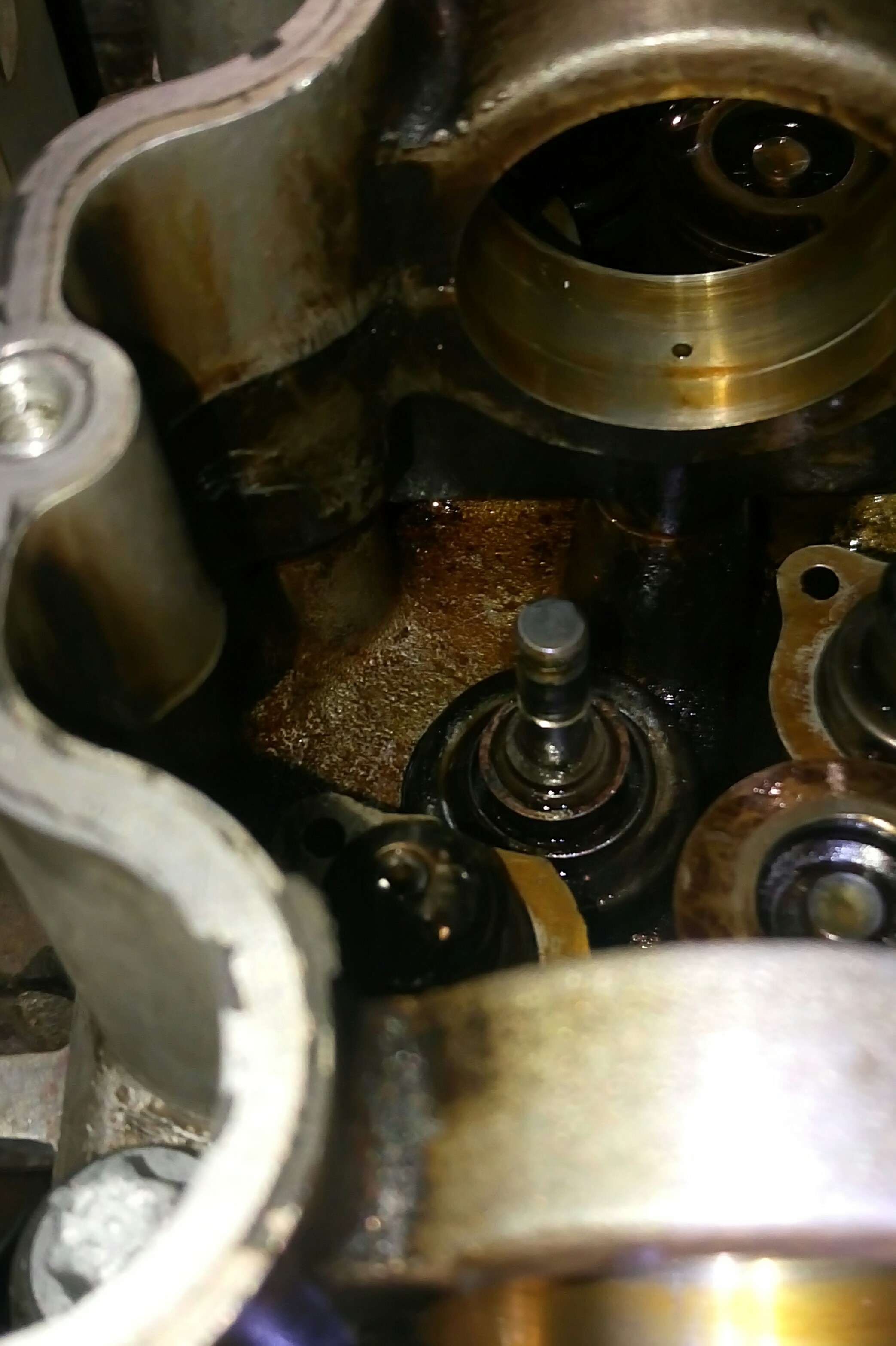

Продолжение квеста.
При попытке вставить сухарь на место, рассухарил второй, оно и к лучшему...
Оказалось, что колпачёк МСК задрало в дупель до пружин.
Переживаю, чтоб втулку клапана не сдвинуло...
Начал разбирать: снимать другие коромысла, вынимать распредвал.
Без снятия ГБЦ это реально, но как гланды удалять через жопу.
А назад всё ставить, это ещё геморрнее... :*WALL*:

В общем, звезда клапану...
Рокер его покрамсал с боков.
Да и проточка для сухарей пожована ...
Опять снимать башку! :*WALL*:

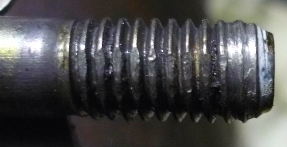

Почти год отъездил.
Вроде проблем особых нет, но мне кажется сопливит из под прокладки.
Дурень, не оставил старые болты, купил Элринг, и они мне не понравились при затяжке.
Вроде как тянулись некоторые.
Сегодня посмотрел видео одессита (подписан на него, интересный дядька).
Мой мотор, и чего он там говорит про болты...
