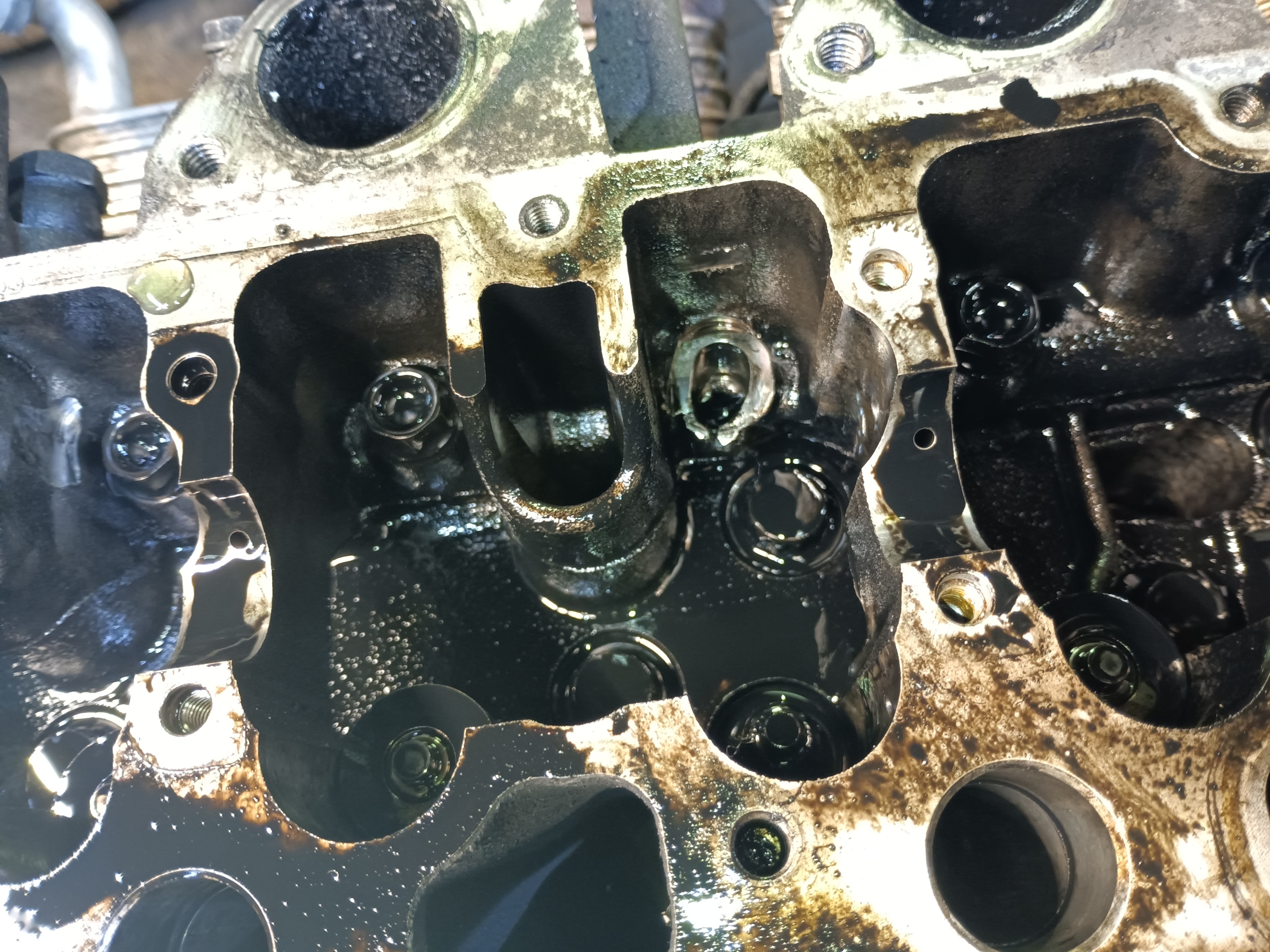

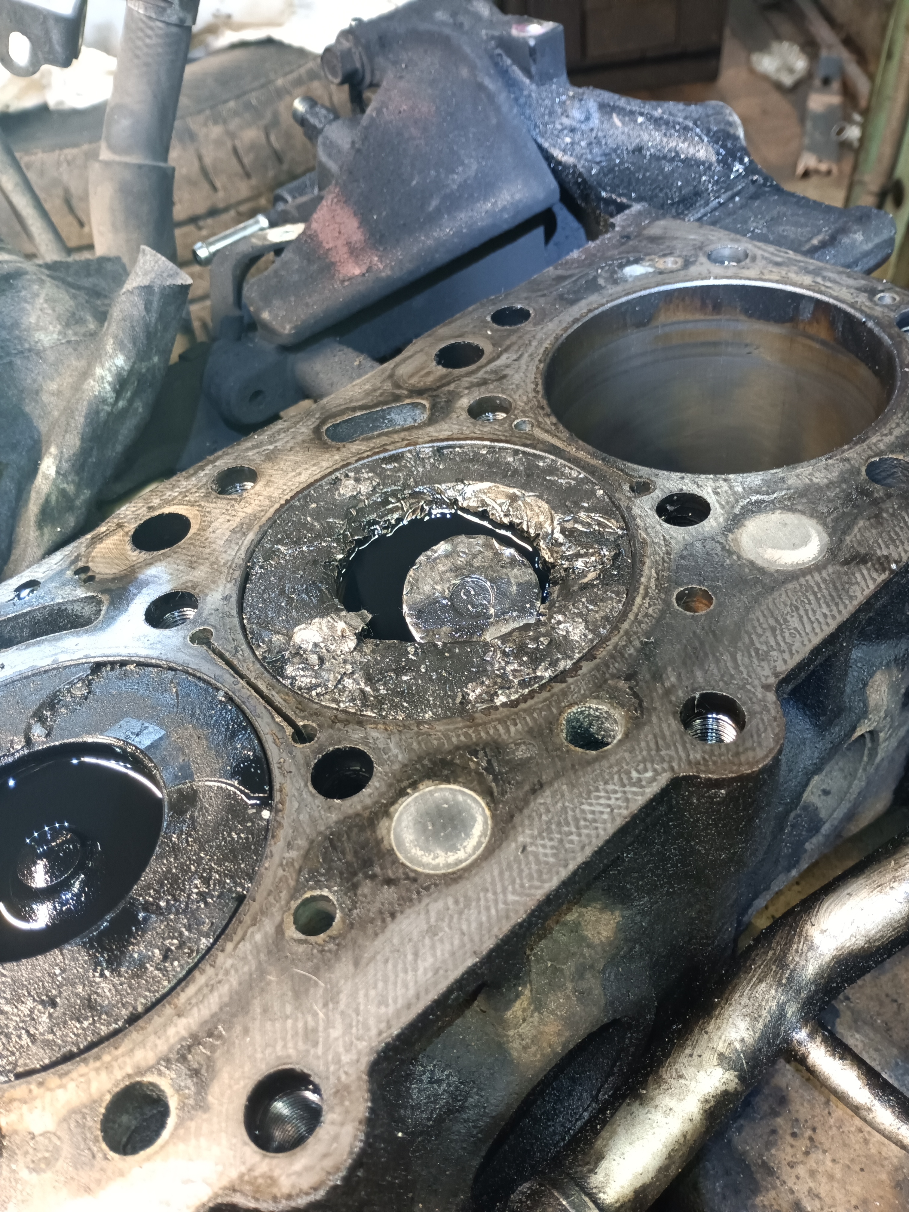

А кто сказал что они погнулись перед?
Конечно может быть один вариант, даже сталкивался.
Заливают в масло присадку, она осаждается на втулках, клапан виснет, и его догоняет поршень.
Примерно такое было с мотором на фотке выше, но там клапан просто чрезмерно вылез из за повреждения опоры рокера.....

SNOOPER писал(а): Заливают в масло присадку, она осаждается на втулках, клапан виснет, и его догоняет поршень.
Кстати вот тоже были мысли про деффекты в системе распред валов. Но вот от закоксовки клапана в направляющей сомневаюсь, что погнёт.
На этих моторах вообще клапана гнёт только при сильном нагаре на поршне.
Так как клапана стоят вертикально. Скорее ломает рокер и поднимает распред валы.
Ну а "закоксовки" в направляющей так это легко.
Было несколько моторов после заправки бензина с мазутом от ТК "СлавНефть". Лет 20 назад был "бум" по городу.
Свежие тачки пострадали, с убитыми моторами хоть хны.
Так же был дизельный кадет, после обработки присадкой для повышения всего и вся.
Приехал не заводится, разобрали, виснут клапана. А пробег у него был далеко за....
Стал пытать что делал.
Залили ему какую-то фигню, но по заверению "обработчиков" что она не на что не влияет.....
Я спросил: Зачем тогда льёте?
Внятного ответа не получил.)
После очистки направляющих разверткой, всё прошло.
Так что бывает многое.
