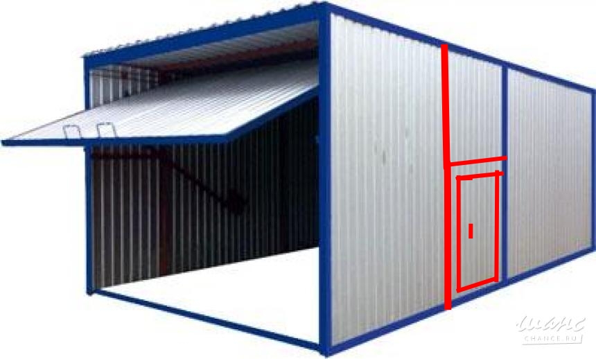

Кстати, а зачем все время ворота выжимать вверх ,если туда не на тракторе въезжаешь? Прорежь сбоку калитку и засовывай туды снегоуборщик -он же не с Кировец размером,надеюсь ? И под замочек ! :*THUMBS UP*: :*DRINK*:

Оно и так стоит на силе трения - новую дырку сделаю - точно развалится окончательно...))
