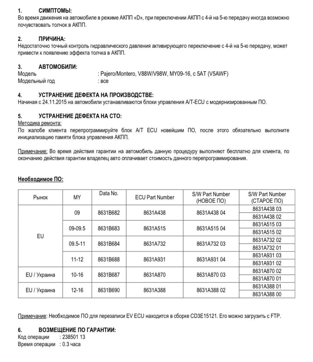

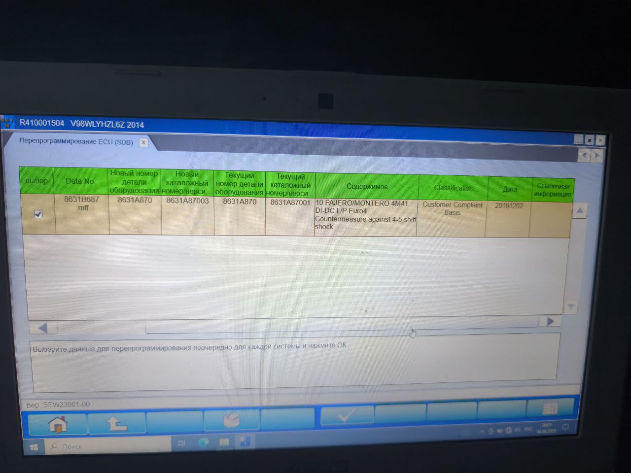

Не знаю, будет ли это еще актуально топикстартеру, но не мог не поделиться.
При исследовании возможностей мута залез в меню обновления блоков автомобиля.
Мут сообщил, что на мой авто 2014 года есть важное исправление от 2016 года, которое убирает толчки на 4 и 5й передаче.
Обновление идёт со статусом "обязательное".
Прошью сегодня на всякий случай...

Тоже обновился, толчки пропали.
