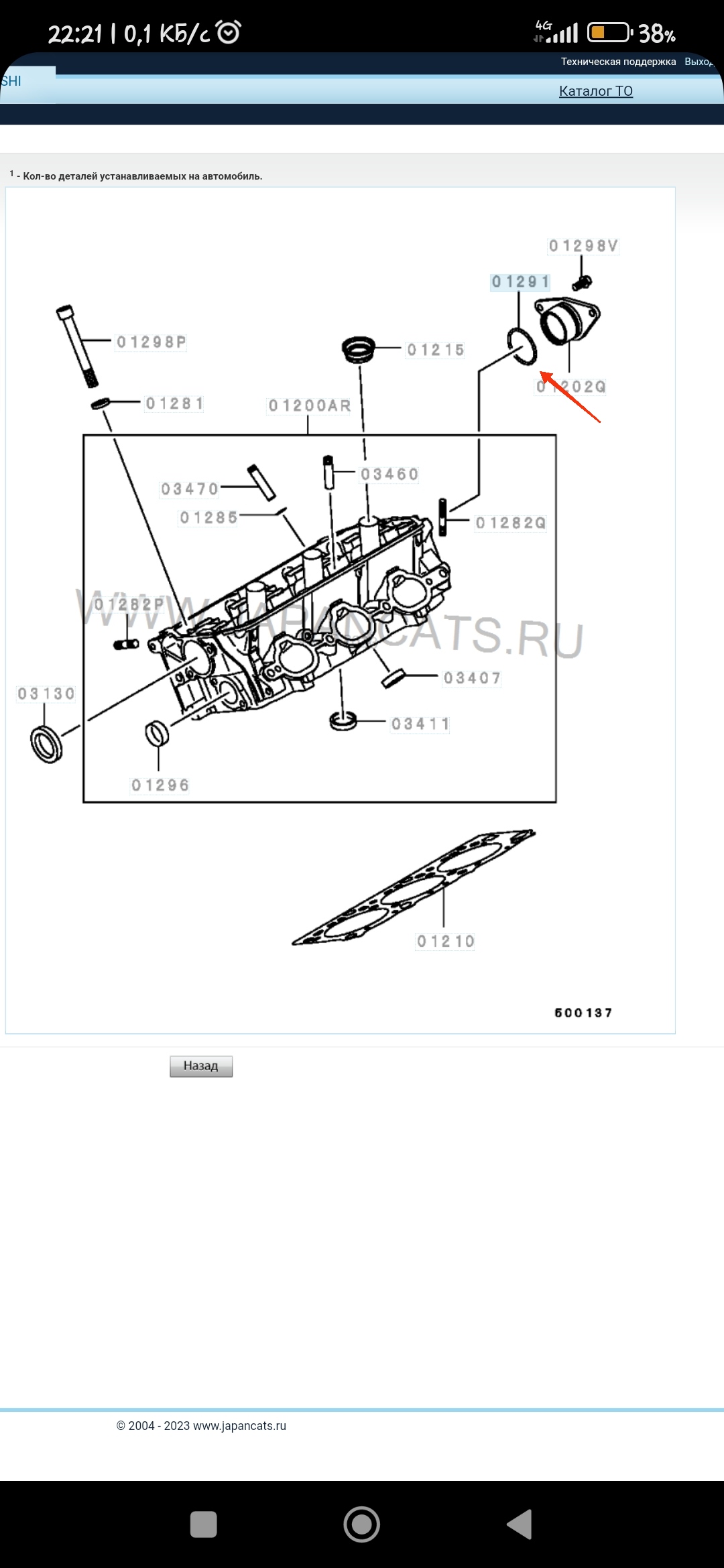

Вроде да. Прокладку дроссельной ещё, и заглушек распредвала колечки. Не обязательно, но лучше чтоб под рукой были

Проясни пожалуйста, это что? Совсем не помню таких! Спасибо!

Boosterr писал(а): Проясни пожалуйста, это что? Совсем не помню таких! Спасибо!
MN 176208
Заглушка распредвала со стороны моторного щита. Если снят коллектор и крышки, то доступ есть. В противном случае, гимор тот ещё! :*YES*:
Если даже есть малейшее подозрение на "потение", то однозначно под замену!
Енти падлы, если сопливят, то капают прямиком на выпускной коллектор и лямбды. Лямбды начинают не правильно " нюхать ", и несут в моск всяку ересь. Вопчем, лучше поменять! :)
