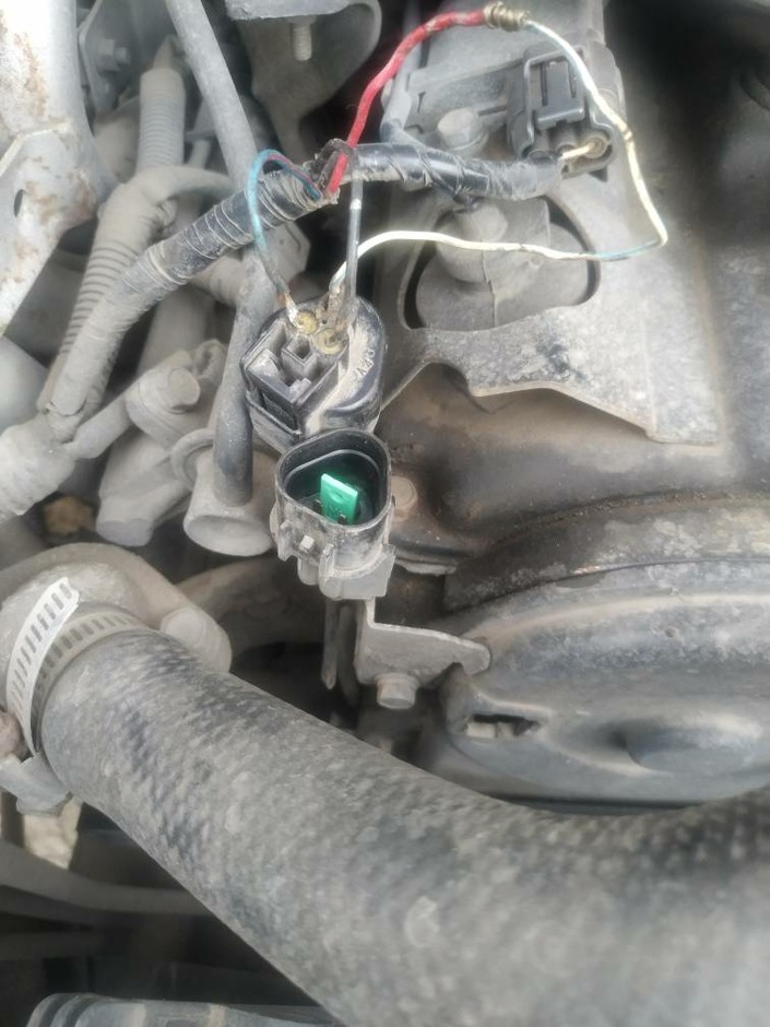

И всё же продолжу тему. После как забрал машинку со СТО под капотом я обратил внимание на провода с новой изолентой. А недавно на ходу как то затроило, да иногда обороты холостые плавали от 900 дш 1100. Я открыл капот потрогал свечной колпачёк ближайший , катушку его и этот проводок с изолентой и двс заработал ровно. Подскажите что за разьём у меня на фото? Находится в верхней части крышки кожуха ГРМ.И мог ли он быть причиной моей зимней проблемы?

iknat763 писал(а): Подскажите что за разьём у меня на фото? Находится в верхней части крышки кожуха ГРМ.И мог ли он быть причиной моей зимней проблемы?
По моему это разъем датчика положения коленвала. И да, неисправный датчик коленвала или плохой контакт с ним будут причиной того, что двигатель не заводится, вообще даже признаков жизни не подает.

Я так и думал. И плохой контакт в разьёме может вызвать троение и провалы при наборе оборотов.
