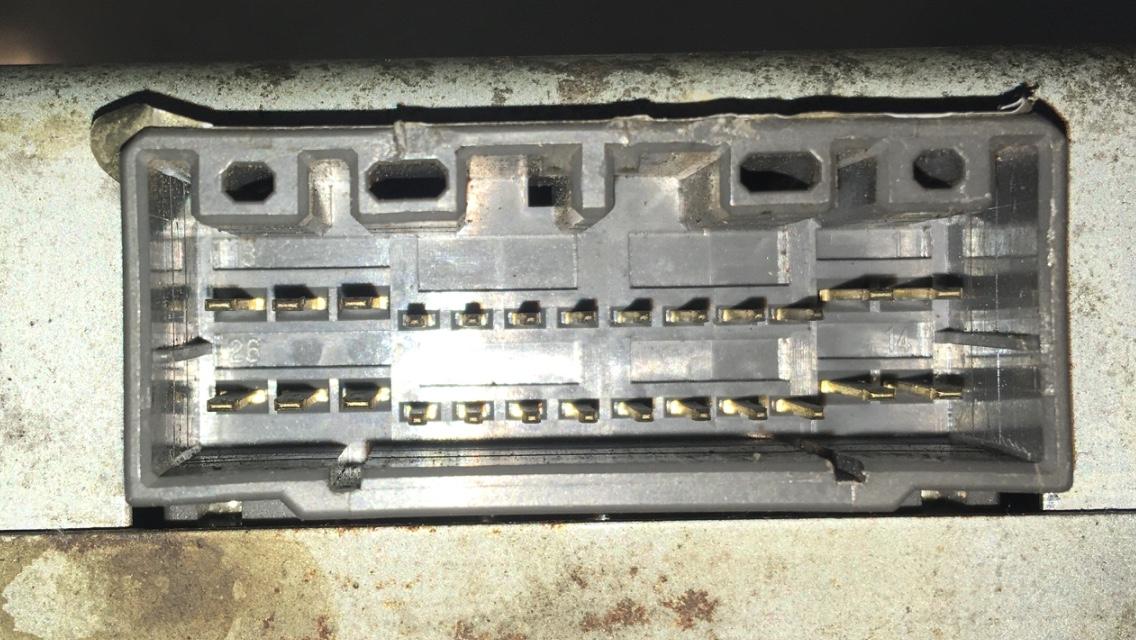

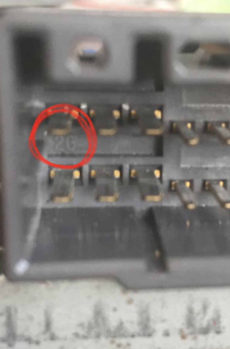

SNOOPER писал(а): А что не нравится в маркировке?
Не нравится что, пин 26 на фишке является пином 14 на плате блока.

Вы как пины на фишке считаете.
Глядя с какой стороны?

SNOOPER писал(а): Вы как пины на фишке считаете
Внутри разъема есть подписи.
SNOOPER писал(а): Глядя с какой стороны?
На втором фото просматривается цифра 26.

Это вид с переди, то есть держу блок в руке и смотрю на разъем.

цыфиры нужно считать со стороны проводов. а в смом блоке.да там все зеркально. видимо разработчик первых плат был Арабом ::-D: и его ни кто не понял . посему во всех схемах все перевернуто. для облегшения работы мозга ::-D: что б не считать с права на лево

алексей - Маленький Мук писал(а): цыфиры нужно считать со стороны проводов.
Ха-ха, как бы не так :%): Я же выше написал, есть маркировка в самом разъеме и есть внутри на плате блока, и обе мимо кассы.
алексей - Маленький Мук писал(а): посему во всех схемах все перевернуто
Вот это чистая правда, все вверх дном :*PARDON*:

На надписи в блоках не смотри, повторюсь: в схемах все цифиры с номерами контактов даны со стороны проводов( тоесть с заду) и считаются с лево на право

алексей - Маленький Мук писал(а): ..надписи в блоках не смотри..
Возможно вы правы и это правило работает для некоторых кривых блоков ММС.
Я по большей части работаю с блоками Тоеты, и если на плате блока есть подписи то, они все корректны.
алексей - Маленький Мук писал(а): ..в схемах все цифиры с номерами контактов даны со стороны проводов..
То есть когда смотришь на разъем блока как на фото.
алексей - Маленький Мук писал(а): ..считаются с лево на право.
Да, так и есть. Подписи на плате таковыми являются, только верхний ряд внизу, а нижний в верху.

На паджеровских есть замки с верху. и я говорю о "мамах".. залезь в любую ММСю схему. любой разьем. первый ряд с верху, все цифры с лево на право.. ну можно и по фотке( верхний ряд. с лева будет 1

Именно об этом и спрашивал Саша(снупер). многие( да почти все) считают вынув разьем глядя на него с переди. а это в митцу наоборот ::-D:
