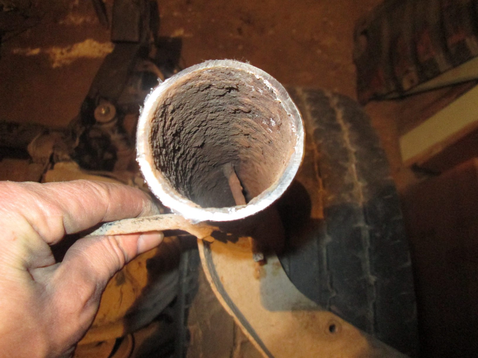

Армеец писал(а): П.С. Проверяли дополнительно вентиляцию моста, был забит наглухо участок из моста до шланга. Пробивали проволокой....
А в раме проверяли?
Первую свою машину "распилил на дрова", и там дырка в раме не работала.
Когда вскыл (интересно было), увидел вот такую херню.

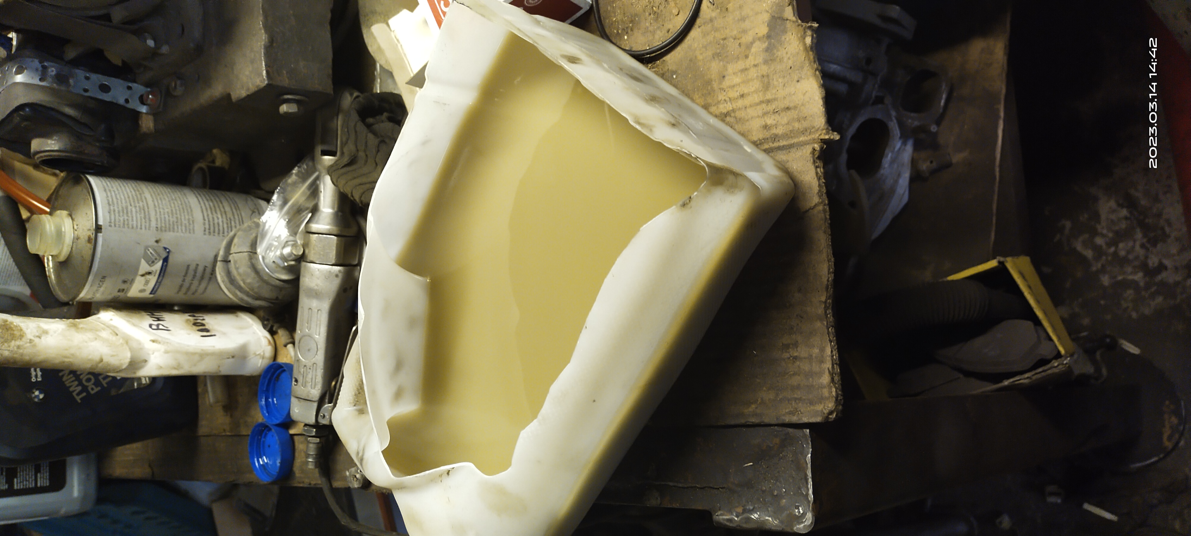

Кстати, масло с моста вот такое было
Постояло два дня - чуть потемнело, воды нет. Что за хрень????
Перед этим менял масло в декабре. Потом промывочным маслом и новое залил... Может реакция смеси остатков промывочного и трансмиссионки.

Армеец писал(а): Постояло два дня - чуть потемнело, воды нет. Что за хрень????
Если не забуду сфоткаю ту банку с разницей наверное лет в пять)

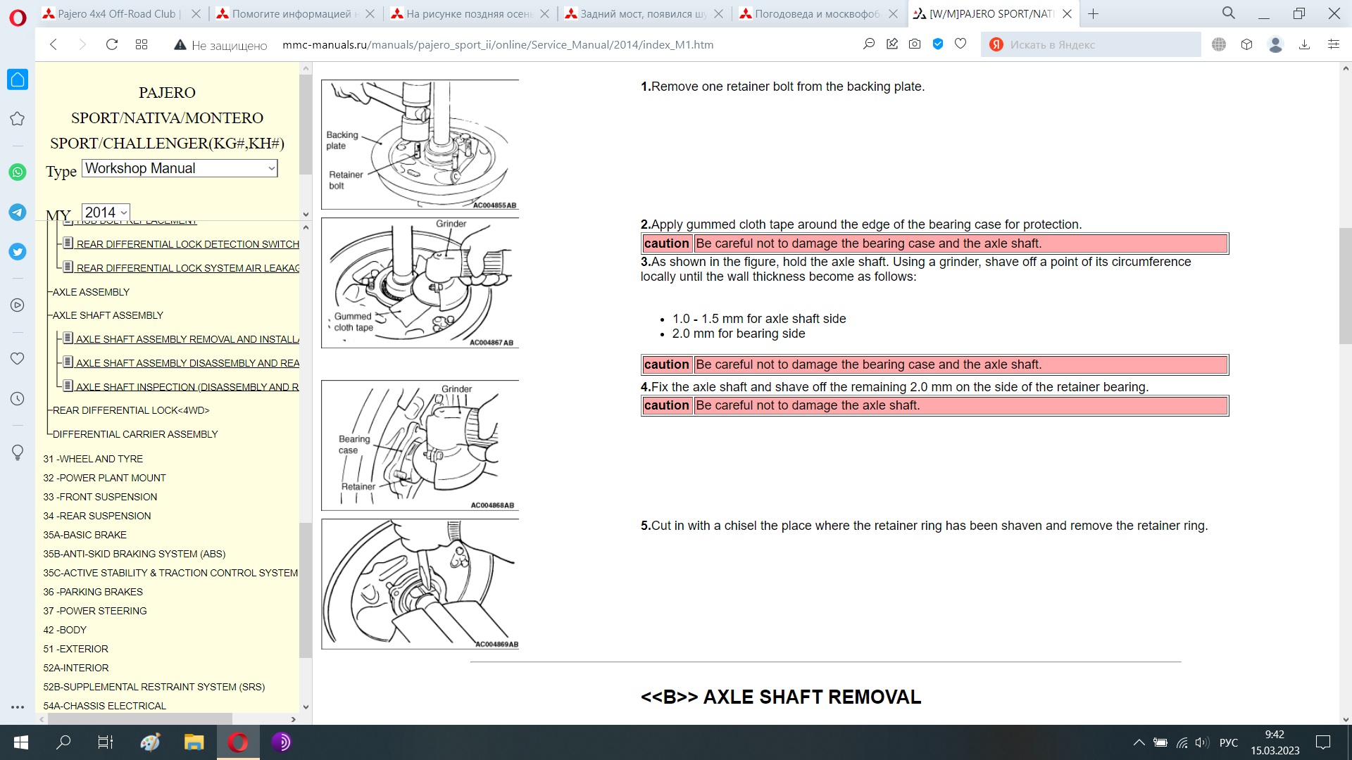

Армеец писал(а): кроме как пилить болгаркой не снять (либо спецсъемник какой-то надо).
Хоть картинки смотри если читать лень))))

SNOOPER писал(а): Хоть картинки смотри если читать лень))))
Так и делали. Что их смотреть.
