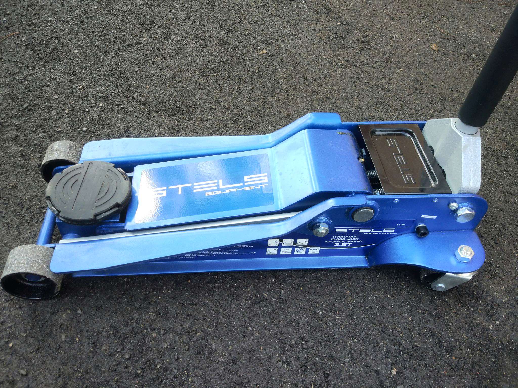

У меня на всех драндулетах подкатные домкраты, на мостовых подкатывал его под чулок моста, на рычажной подвески под рычаги хоть спереди хоть сзади, чтоб не выбирать ход подвески домкратя пока колесо оторвётся. И опятьже у подкатного площадь опоры на грунт большая особо не проваливается там где мягко, конечно если не совсем болото ::-D: и голову сувать под машину и в арку как у бедняги с ровера не нужно :;-): вкатил его ручкой хоть куда. Тут коллеге на день рожденье прикупил на собранные деньги подкатной домкрат с фанариком :*THUMBS UP*: классная весч, светит вверх освещая куда домкратить и т.д.

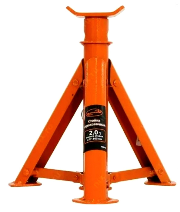

P.S. Ну и естественно все работы (ну кроме простой замены колёс) только с допстойками. Как-то по молодости у меня грохнулся москвич с ромбического домкрата в гараже, хорошо гаражи сварены били кое как, так меня через стенку в соседний гараж выдавило ::-D: , после этого стойки всегда в багажнике на всех машинах, а сейчас они вообще складные места совсем не занимают.

ГАНС писал(а): И опятьже у подкатного площадь опоры на грунт большая особо не проваливается там где мягко
:=-O: это как это ДВА колесика имеют большую площадь опоры, чем подошва бутылки? У меня подкатной в гараже, в жару даже в асфальте ямки под колесами оставляет, а это именно гаражный, на 3,5 т здоровый, за 30 кг весом дура.

Всегда страхую подставкой, если под машину надо лезть. Притом сначала опускаю на подставку , потом подпружиниваю домкратом, что бы 2 опоры было. Если пол не твердый , под подставку подложку деревянную.

Sfinks писал(а): это как это ДВА колесика имеют большую площадь опоры, чем подошва бутылки?
Площадью опоры (когда домкратишься в грязи иль снегу) весь домкрат и является и он точно больше чем днище у бутылочного штатного домкрата - (с детский кулачок) ::-D: , а не 2 колёсика подкатного и пох что они там продавят в траве/лесу. Знаем, что ты читаешь быстро и через строчку ::-D: поэтому грунт в моём посте - на который тебе надо ОБЯЗАТЕЛЬНО отреагировать :*WRITE*: чтоб мы про тебя не забывали ни на минуту, у тебя в асфальт превратился :*MEGA_SHOK*: ::-P: ?
P.S. я асфальт в лес с собой не вожу :;-):

ГАНС писал(а): Площадью опоры (когда домкратишься в грязи иль снегу) весь домкрат и является и он точно больше чем днище у бутылочного штатного домкрата - (с детский кулачок) , а не 2 колёсика подкатного и пох что они там продавят в траве/
А, т.е. подкатываться ему при подъёме нихрена не надо? Или он там еще и как будьдозер работает?
Не, ну , понимаю, горячий южный Абдула отчаянный пасан, но я как то в грязи без доски топить ЛЮБОЙ домкрат считаю не очень умным, поэтому всетаки сравниваю площадь колес и подошвы. ::-P:

ГАНС писал(а): Площадью опоры (когда домкратишься в грязи иль снегу) весь домкрат и является и он точно больше чем днище у бутылочного штатного домкрата - (с детский кулачок) , а не 2 колёсика подкатного и пох что они там продавят в траве/лесу. Знаем, что ты читаешь быстро и через строчку поэтому грунт в моём посте - на который тебе надо ОБЯЗАТЕЛЬНО отреагировать чтоб мы про тебя не забывали ни на минуту, у тебя в асфальт превратился ?
Дядя Петя, "ты не прав"! ::-D: если совсем коротко - подкатной домкрат предназначен только для установки на твëрдую ровную поверхность! :*YES*: и только на твëрдой поверхности он может работать правильно, т.к. на твëрдой поверхности он имеет возможность сместиться и " подстроиться", в отличие от грунта, в котором просто тонет и валится нах. Про полощадь опоры - вобще детский лепет, хоть не позорился бы...
P. S. Подкатной - таки да, портит асфальт = подтверждаю :*YES*:

Chumahod писал(а): на твëрдой поверхности он имеет возможность сместиться и " подстроиться", в отличие от грунта, в котором просто тонет и валится нах.
Вот только вчера не смог воспользоваться на грунте подкатным, пока досточку не подложил.

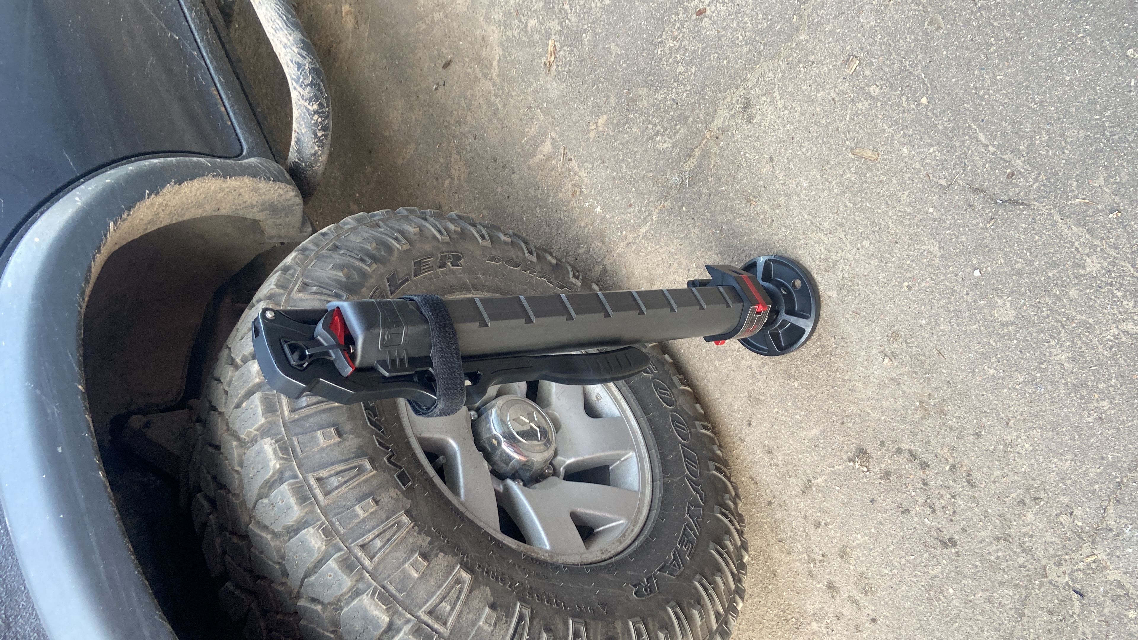

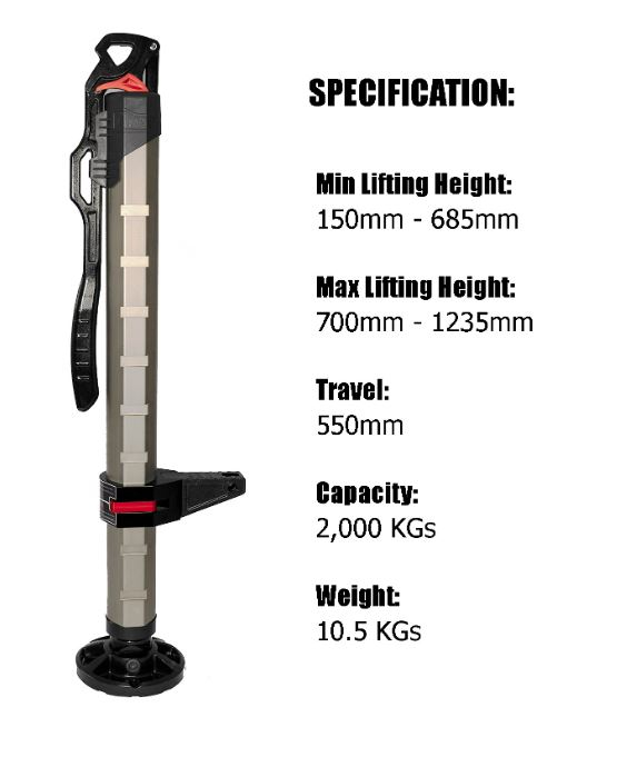

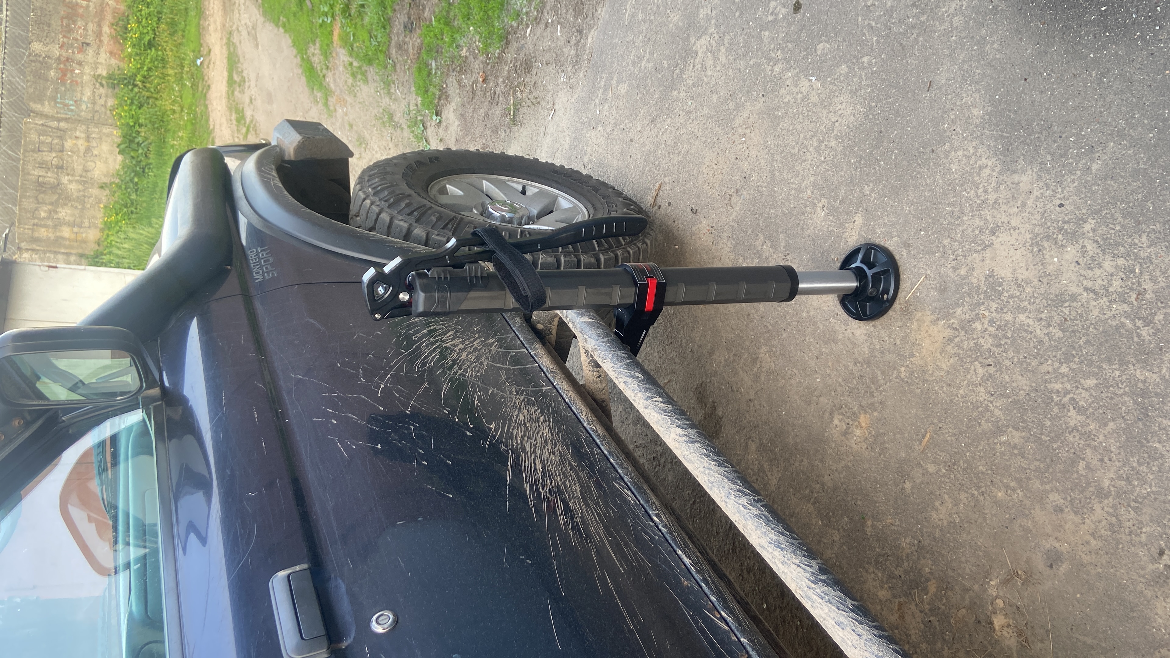

Вот нормальный домкрат.

Сообщение Romik »
Dimix писал(а): Вот нормальный домкрат.
Маленький hi-jack который при опрокидывание гнет двери.
Вот интересно, за что цеплять если нет порогов.

За открытую дверь конечно!

Dimix писал(а): За открытую дверь конечно!
Кто-нить возьмёт да поверит.
Ты хоть бы смайлик поставил :)

А в чем проблема поднять за дверь?

Ты так делал?

Зачем? У меня пороги есть
