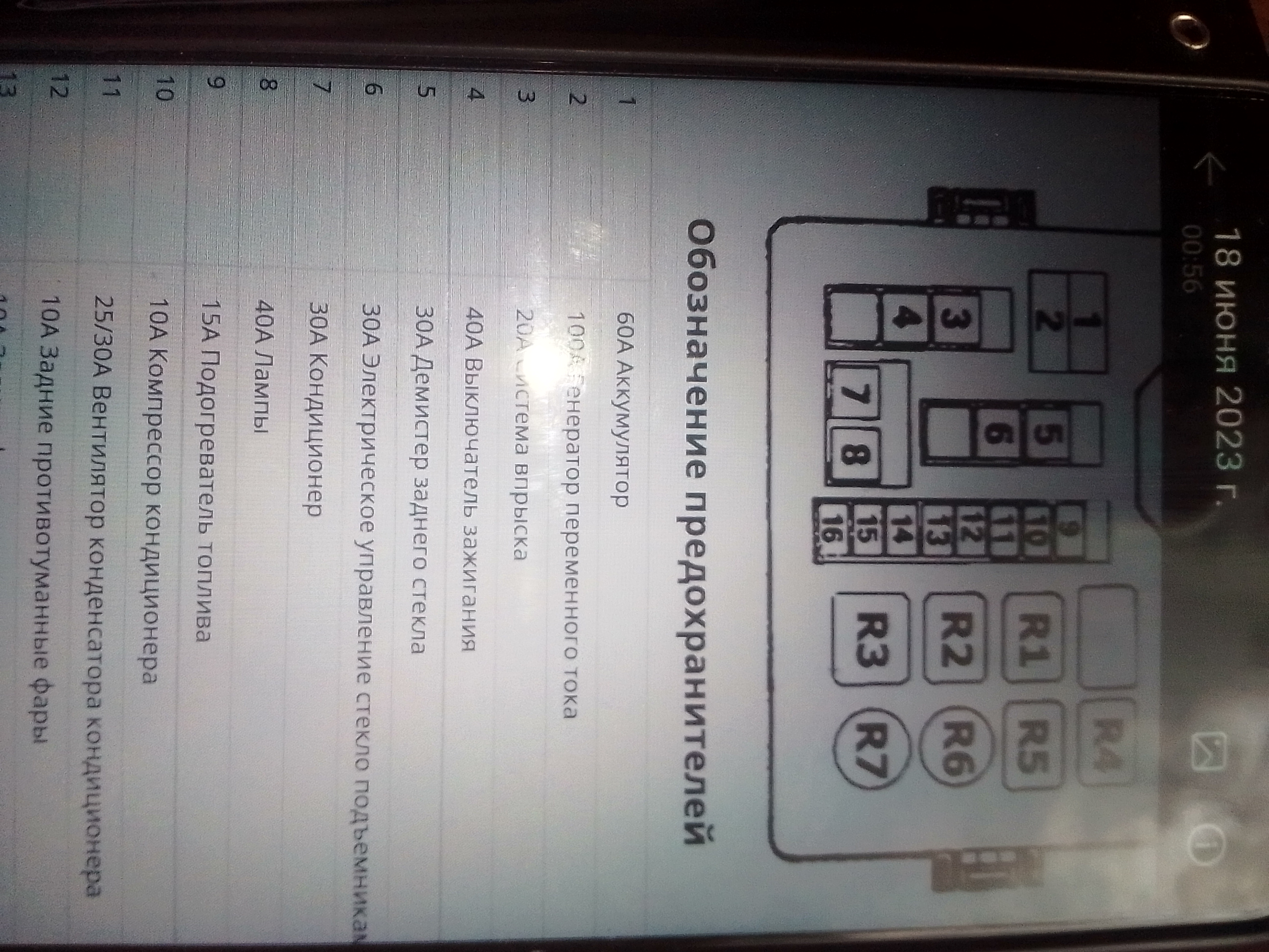

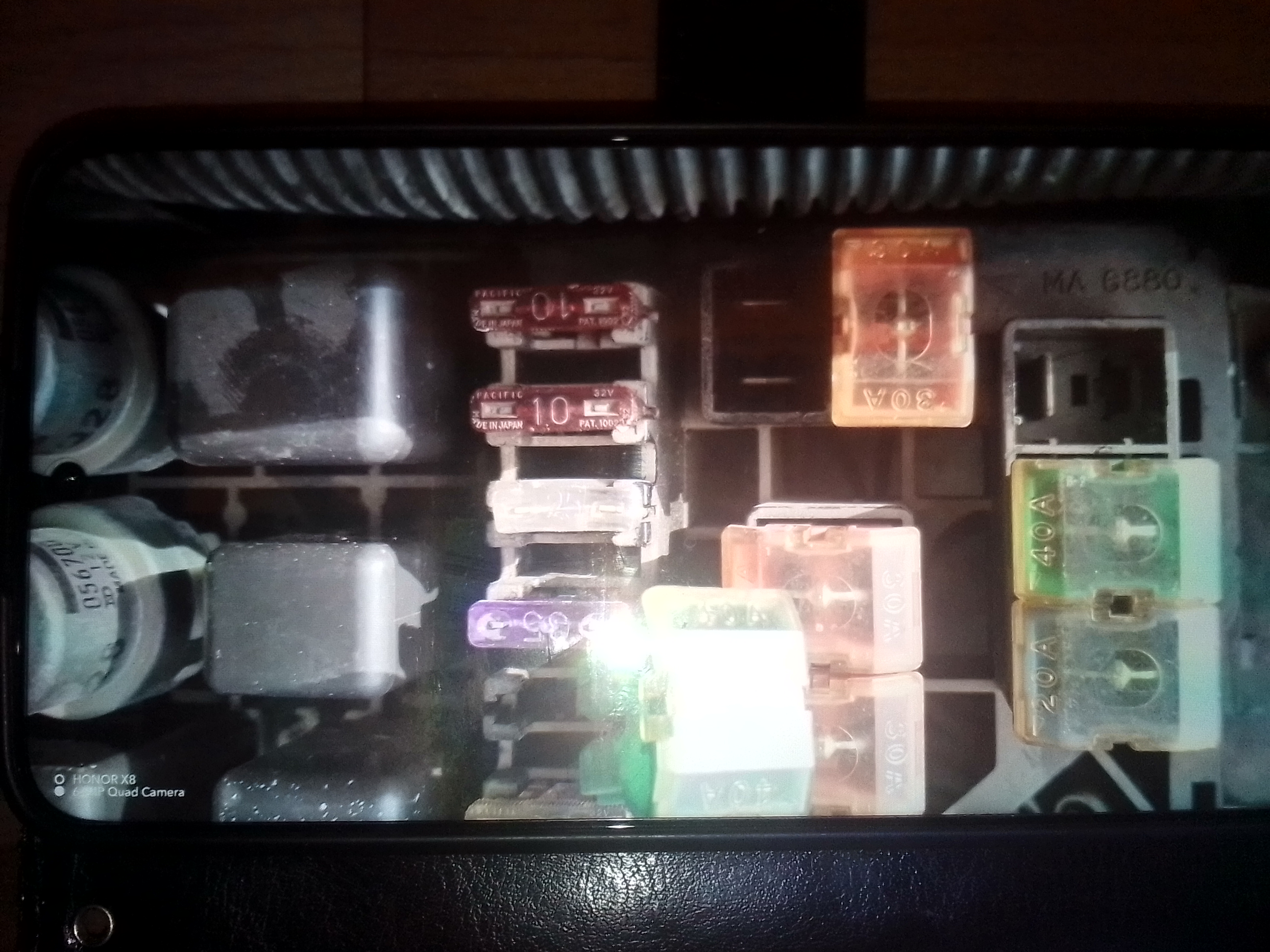

40 ампер.мощный пред.в интернете о нем не пишут...я не нашел.разве если только коротыш.хочу сам во всем разобраться.так как уезжаю в тундру за 200км.стоит на авто много электрики все идёт отдельно через реле и преды отдельными тумблерами.тоже отключал.

Толяныч 35, ну и мануал у тебя...
Все схемы перерыл, ну нету такого преда!
Пока не сообразил, что нумерация в твоём мануале своя, особенная. Где ты такой нашёл?
В общем смотри, что ещё можно попробовать :
1. Ищи в своём мануале реле фар и реле габаритов. Вынь их и посмотри изменения.
2. Отцепи разъём от генератора и тоже посмотри. Если не влияет, то отстань от него...
