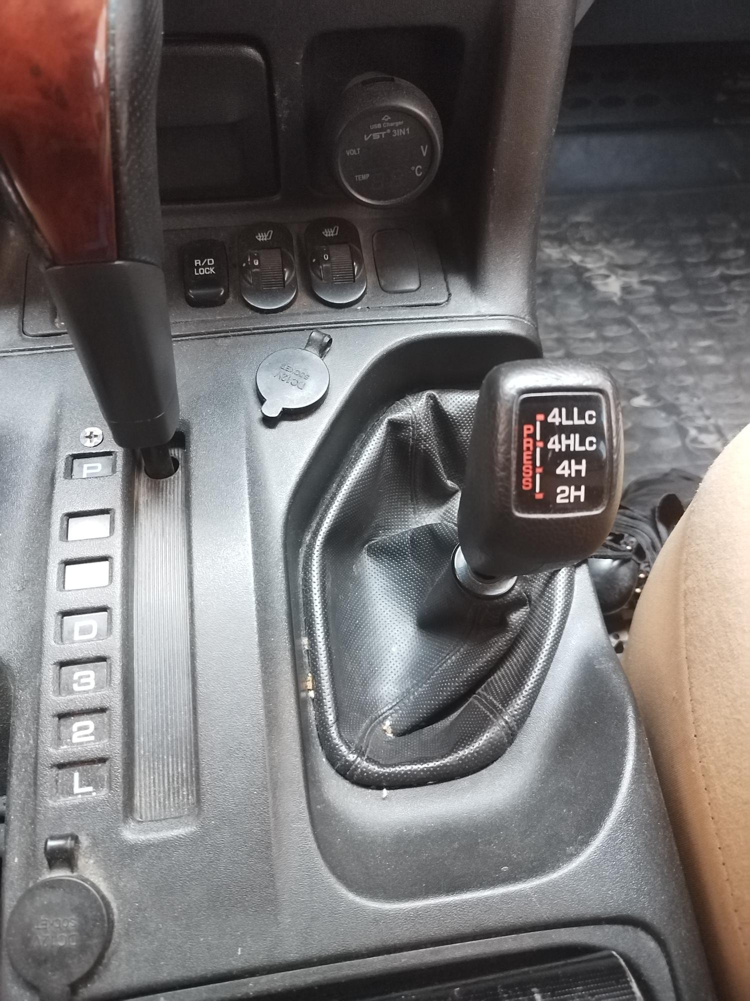

А в чём проблема?
Берёте раздатку от АКПП П3 или П4
Устанавливаете на неё свою крыщку под рычаг коробки.
Переднюю плиту с входной шестерней свою.
И диск считывателя спидометра что у Вас на фотках где вал сдираете, такой с двумя рядами дырок.)

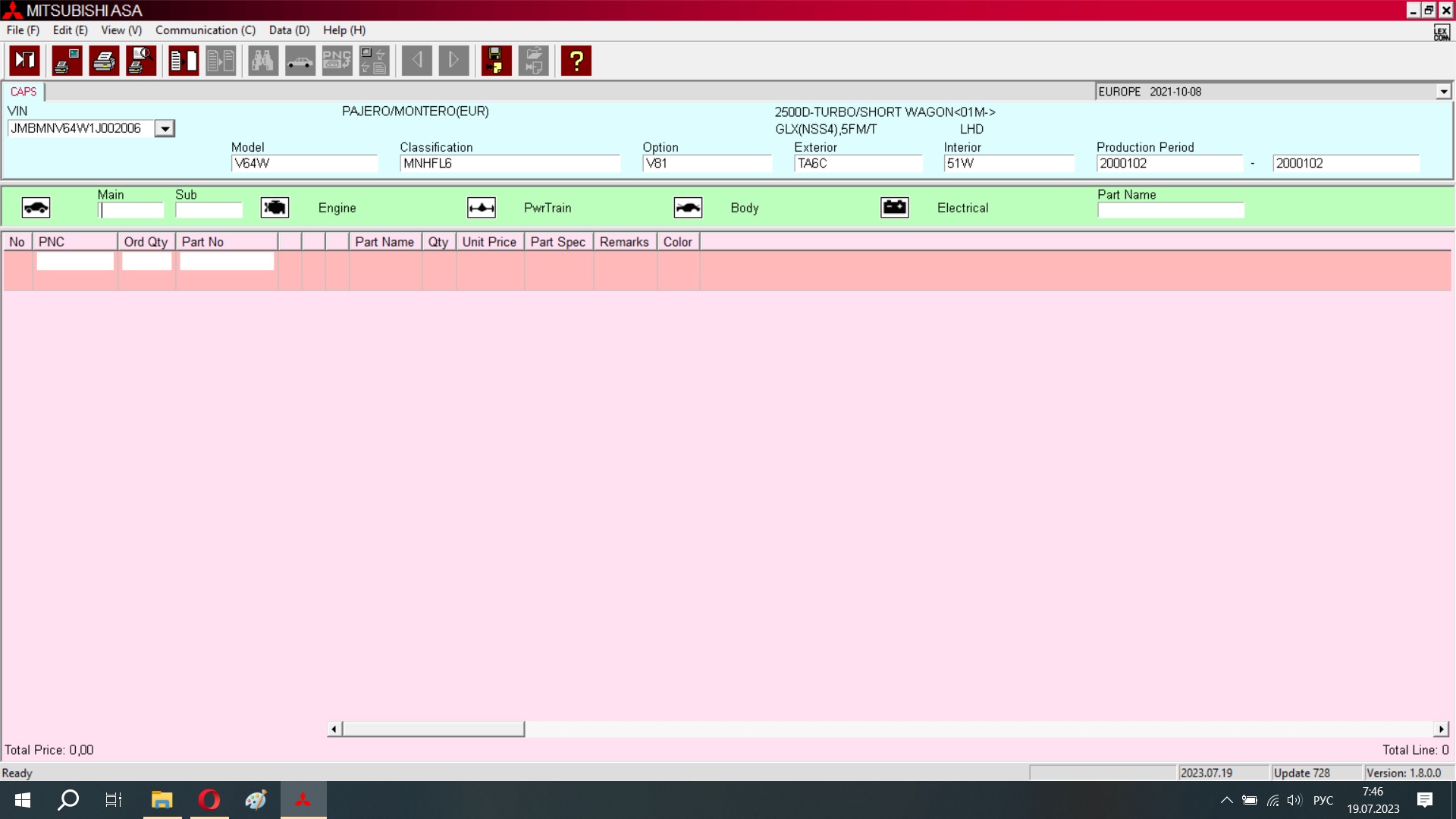

Сообщения: 57475
Поблагодарили: 4803 раза
Переборка раздатки и механической коробки.
Смайлик писал(а): Ты в этом сто процентов уверен?
На пятьсот.)))
По фоткам, и по VIN.
