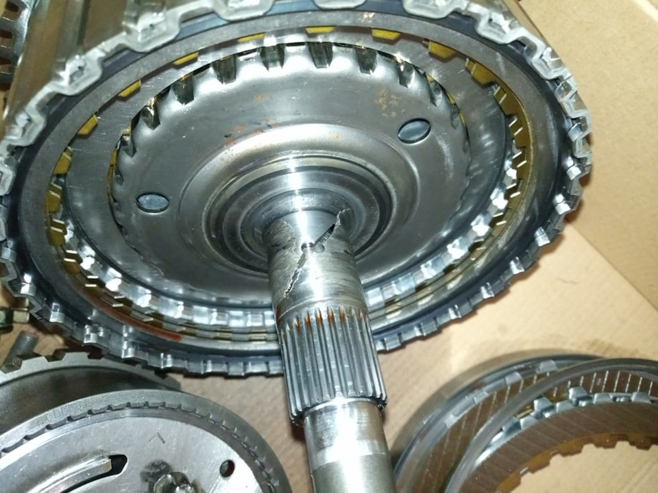

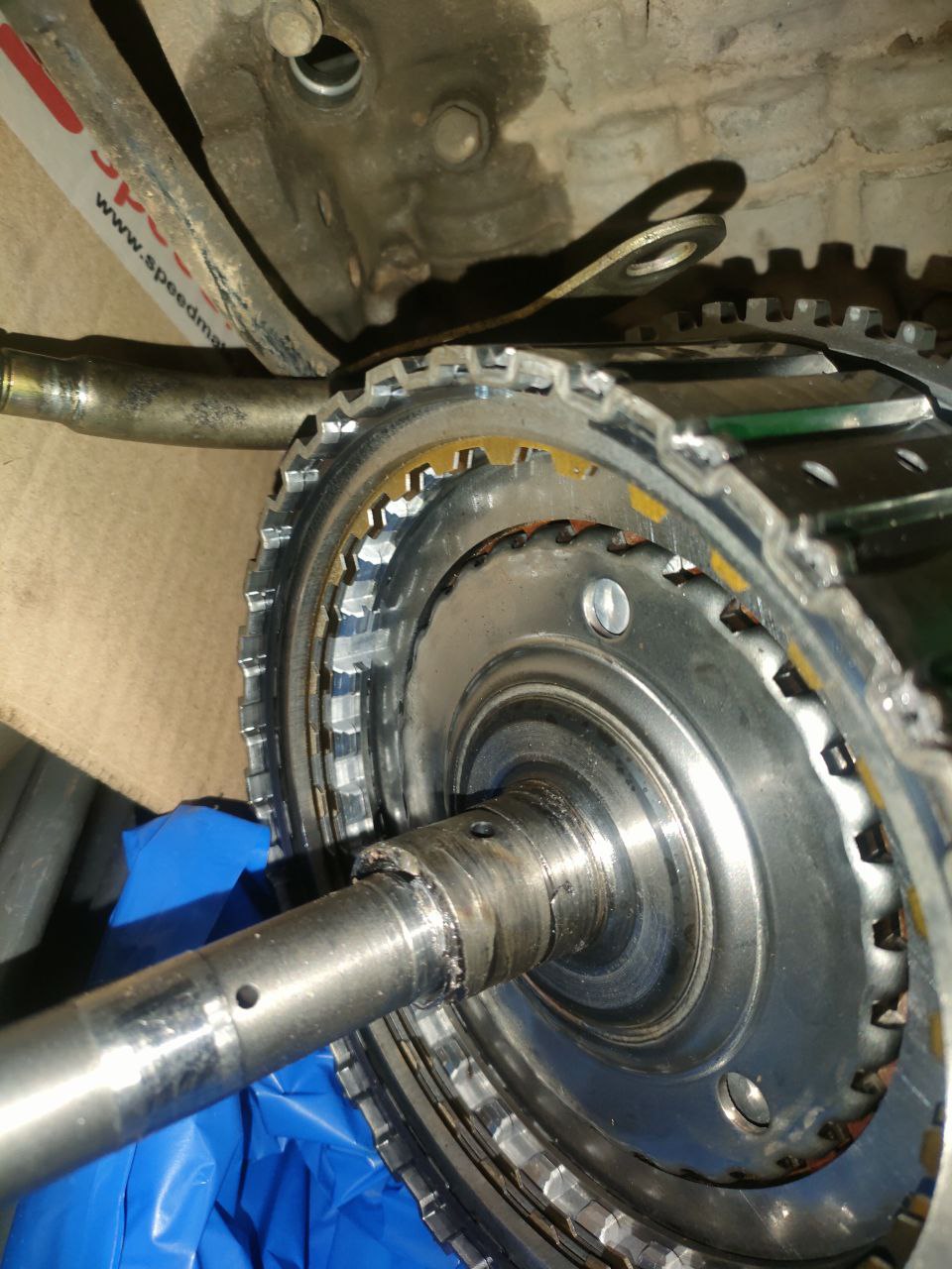

Разнесло входной барабан. Опять. Как и 4 года назад.
Всё, харош.
Пошёл за контрактом.
На разборке хорошей лежит бензиновая коробка. Её на дизель же можно ставить?
Всё, харош.

В общем, я кажется не согласен с вердиктом мастера. Мастер, как выяснилось, в этой коробке ничего не понимает, всю жизнь чинит бмв и даже попытка ткнуть носом в мицушную инструкцию - не аргумент, мол не может такого быть, что ошибка по датчику скорости на 40 км/ч появляется, это в документе фигня написана, всё иначе.
Ну то есть причина в этом - стопудово, но что это фатальная и неустранимая проблема (с учётом того, что живы планетарки) - наверное нет. Коробка, похоже, умерла не от этого, а от того, что забился стружкой фильтр и пропало давление. Вопрос - что случилось, почему опять задрало этот вал (такое уже было 4.5 года назад) - это фотка "тогда", тогда все говорили "КАК ТЫ ЭТО СДЕЛАЛ?" Я так понимаю, неисправность вообще не типовая. У меня у друга есть коробка с рваной планетой директа, он мне её за пиво готов отдать, я хочу собрать из двух одну. Хочется понять причину, из--за чего может так повредить вал, чтобы это устранить и собранную коробку положить в ЗИП на всякий.
А ещё по ощущениям на этой коробке заметно меньше обороты.
