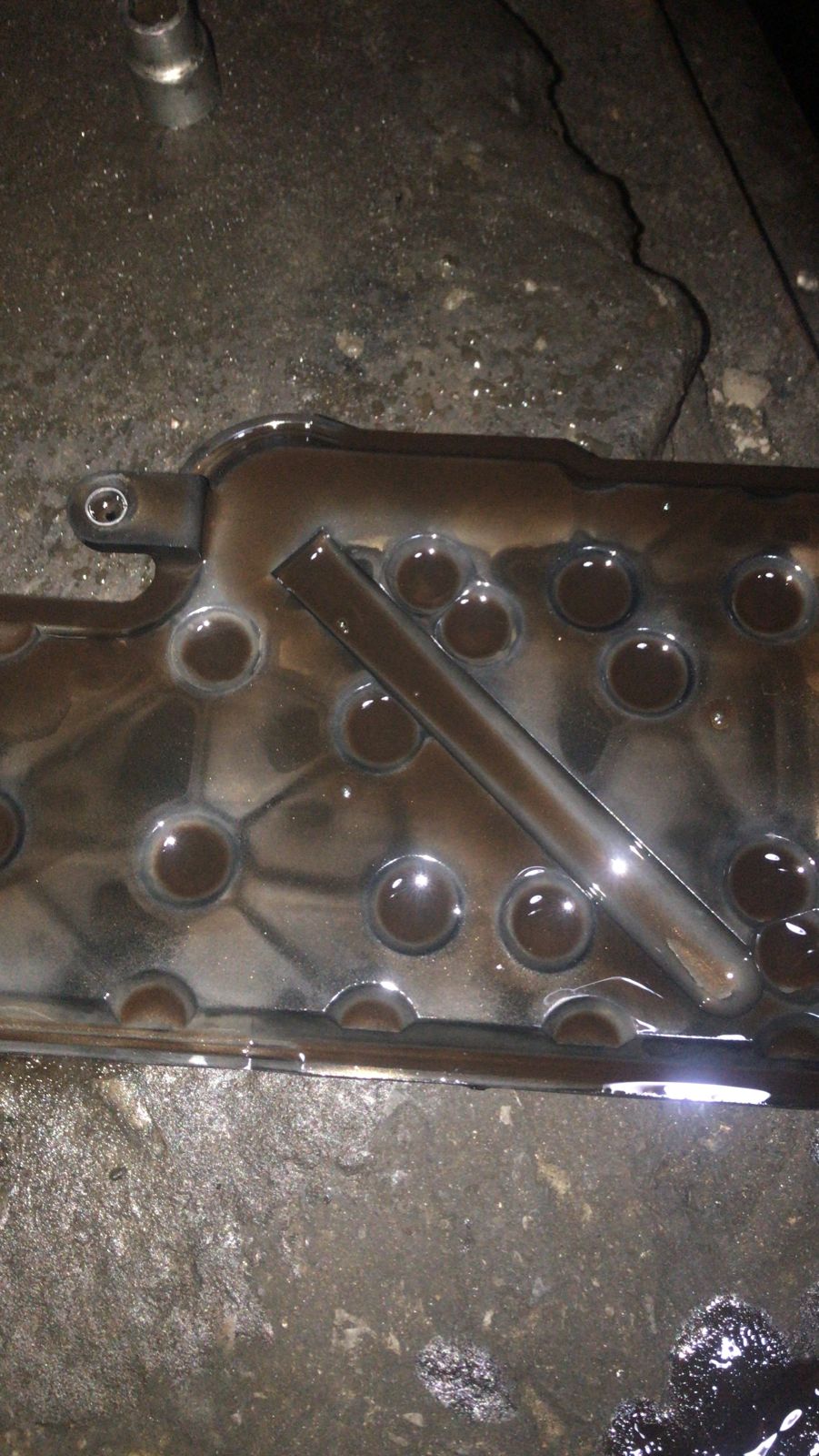

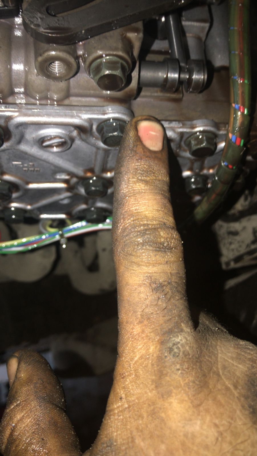

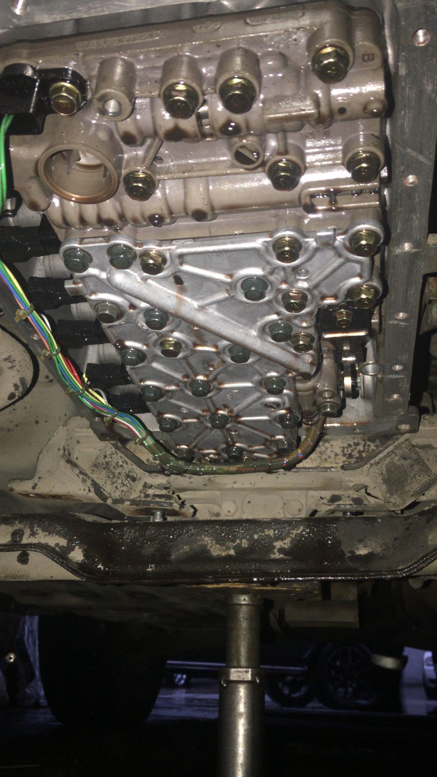

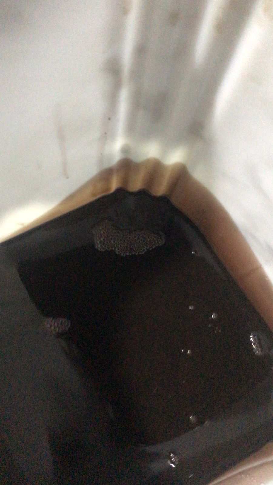

Ну что, сегодня сняли поддон акпп а там.. :o :o :o
Жду ваших вердиктов...и если можно советов.
Мастер сказал, что он всё сольёт и зальёт новое масло, поставит новый фильтр, а какой то там блок мозгов отвезёт в специализированный центр в городе, где его должны вскрыть, отдефектовать и если возможно, то починить. В поддоне стружка мелкая, как песок и половинка шайбы(((
Есть видео, если получится его сжать (Mp4, 11.8 мб), то выложу.

Вот видео(((
output(compress-video-online.com).mp4
стружка и половинка шайбы

Снимайте и ремонтируете полностью. Скорее всего планетарка сдохла.

yur415 писал(а): Мастер сказал, что он всё сольёт и зальёт новое масло, поставит новый фильтр, а какой то там блок мозгов отвезёт в специализированный центр в городе, где его должны вскрыть, отдефектовать и если возможно, то починить. В поддоне стружка мелкая, как песок и половинка шайбы(((
Ох ты ж мамкин парень......
С таким количеством обломков, если только промыли гидроблок - через недельку всё вернётся, как было, только будет ещё дороже :(

Напугать каждый может. А решение какое? Откуда струшка? Поддон не вскрывали 19 лет. Я первый. Масло в коробке менялось один раз в 2019 г., слили через пробку и залили новое, как сказал дилер. Акпп никогда не пиналась, работала чётко во всех режимах. Ошибок никогда не было и в аварийном режиме не была. Это впервые случилось, что утром жена уехала на работу, а в обед приехала домой и уехать уже не смогла.

yur415 писал(а): Напугать каждый может. А решение какое? Откуда струшка?
Вот здесь есть картинки.
viewtopic.php?t=76184
Там же есть куски шайбочки и стружка.
Так же вполне понятно откуда это взялось.

К сожалению, у меня уже четвёртая АКПП, так что я не пугаю - я констатирую факты.
Точнее, технически она вторая - первую 3 раза ремонтировали, а потом мне надоело.
У меня две таких уже лежат в гараже и я когда-нибудь отдам денег спецам, чтобы собрать из двух одну и положить в ЗИП - то, что пригодится, сомнений не вызывает ::-D:
yur415 писал(а): А решение какое?
По возрастанию цены и эффективности.
1. Ездить до упора, пока она не встанет окончательно.
2. Контракт.
3. Разборка, дефектовка, ремонт.
yur415 писал(а): Откуда струшка?
Дерёт какую-то металлическую деталь. Замена масла и промывка гидроблока эту проблему не устранит, и она встанет снова, просто чуть попозже.
При таком содержимом поддона промывка и ремонт гидроблока - это просто выброшенные на ветер деньги.
yur415 писал(а): Может это всё произошло из-за коротких поездок?
Неа.
Коробка такая.
Ну и масло хотя бы иногда желательно менять.

yur415 писал(а): Думаю недели через две, максимум месяц вскрыть поддон АКПП и посмотреть ещё раз, будет стружка и инородные тела там или нет.
Конечно, будут. Только, боюсь, вскрывать поддон придётся гораздо раньше, потому что месяц оно не проедет в таком виде.
Я на твоём месте обратился бы к Жипер или кому-то из его коллег, потому что окончательная смерть твоей коробки - вопрос нескольких недель, и лучше, чтобы новая уже к этому времени успела приехать.

SNOOPER писал(а): А в нём всё просто: Чем дальше, тем дороже...
Ни добавить, ни прибавить.
Но нюанс - если это планетарка, особенно задняя, то можно катать до талого, ибо коробка с помойки будет стоить столько же, сколько одна планетарка, а её ещё надо разобрать и собрать :))) Единственное - не отъезжать далеко от райцентра, чтобы эякулятор, если что, стоил подъёмных денег.
