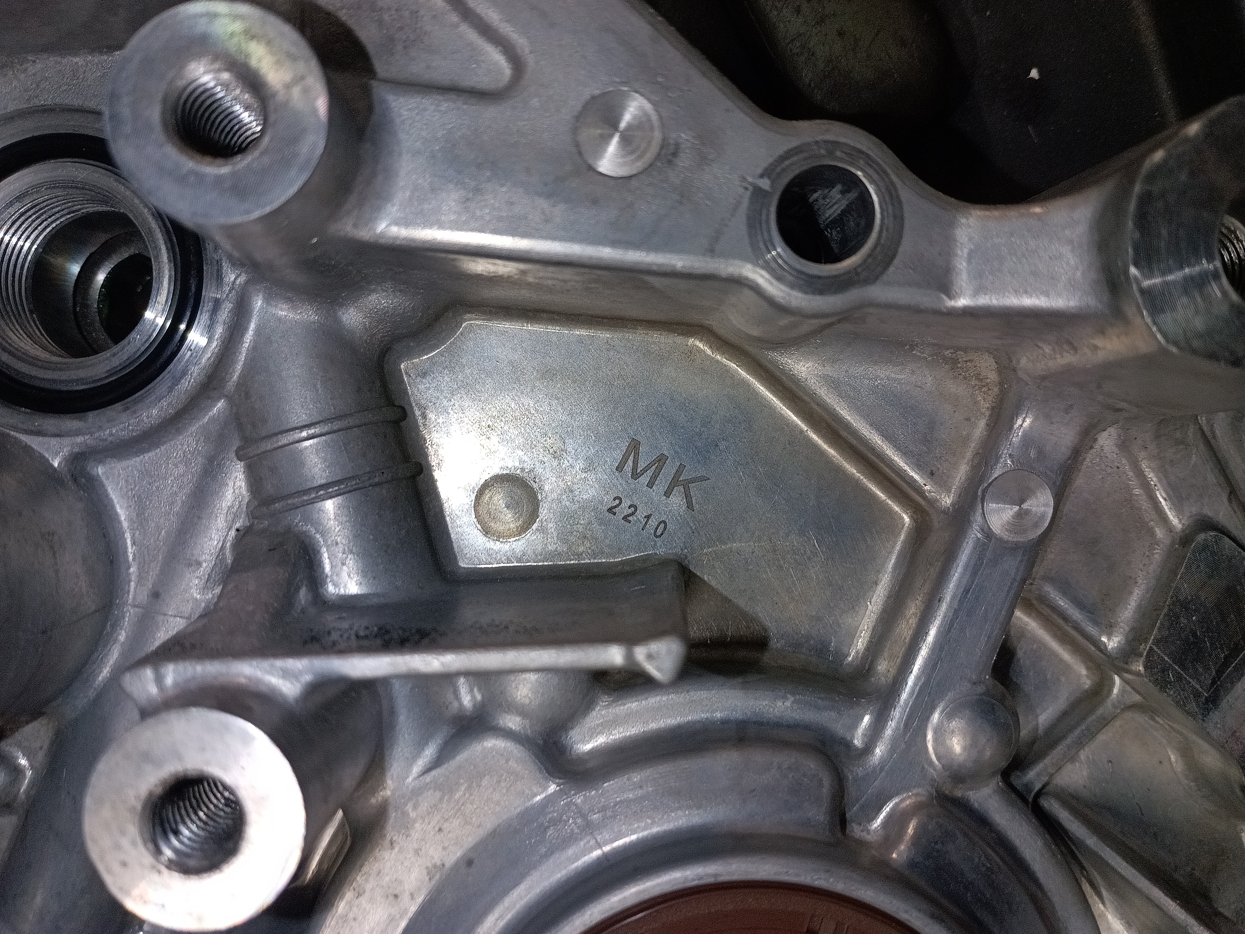

Кто какие маслонасосы ставил на 4d56t 99 лошадей отзовитесь

Я пытаюсь решить свою проблему путем советов тех, кто реально сталкивался с такой проблемой и для этого создал тему, потому что она ещё не исследована, нет информации от людей, которые поставили тот или иной насос и четко сказали, да, он подходит, дает такое давление, есть какие то нюансы в установке и подгонке такого то насоса под наши машины. Я создал такую же тему на Драйв 02 и доведу её до логического завершения. То есть я буду разбирать этот уэел и выявлять где течет, соответственно устранять течь ну и конечно же отпишусь в последствии, в чем была причина и как её устранили.

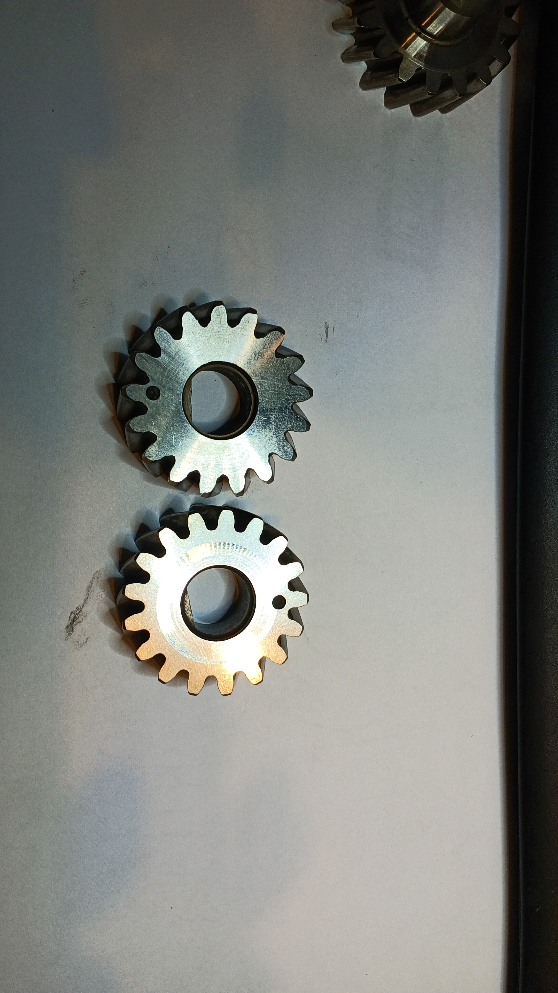

Мне вот интересно что там разбирать и выяснять?!
Ну так для общего развития.
Там четыре детали и сальник.
Что там выяснять.
Просто сальники сейчас такие барыжат.
Поставщик.... Так это при любом раскладе лотерея.
Потому как не один поставщик не знает истинное происхождение товара.
Опять же, поставщик то может быть и хороший, да кладовщик не чистый на руку.
Просто подменил на складе.
Вообщем всё достаточно сложно.
Я же чтоб не выплёвывало из корпуса, вклеиваю на герметик.
Хоть какая то надежда.
Тут вот ведь какая штука.
Как бы в поисках причины не сделали хуже чем было.
Вот совсем недавно, можно сказать вчера, искали вибрацию мотора.
Оказалось при капиталке в Костроме мало того что продали маслянный насос "MasterKit" под видом оригинала. Так ещё и шестерни редуктора балансирного вала имеют установочные метки на 180 градусов.... Хотя сам насос вроде как и нормальный.
А уж давление 0.8 и 2.0 даже обсуждать не хочу.....))

так и на горячую после замены насоса.
Мне токарь выточил переходник/штуцер для масленого шланга и прибора от Камаза, на данный момент это самый адекватный замер,
пробовал разные.
Вворачивается в место датчика давления, и замеряется - реальная давка, и посмотрите будет ли разница в показаниях
между эл.датчиком и механическим. Я не просто так советую, у меня, по замеру разница есть, хотелось бы увидеть ваш результат, у меня датчик оригинальный, тем более хотите быть уверенным в своем авто.
с. ув.
Ну раз в у Вас в программе "танцы и бубны"
только на холодном моторе, после ночи, не заводя авто, и давление масла - как на холодную до ремонта,
пробовал разные.
с. ув.
Вячеслав. П-1, 4D56T, Коротыш, simex 32 х 9.5, лебедка WARN.

Доброе утро
Так вряд ли получится,потому что машина стоит во дворе,с утра поеду к мотористу,на другой конец города и вместе с ним разберем-соберем,машину на ночь оставлять не буду.
Если у него есть мех манометр ,то попрошу замерить конечно,хотя бы проверить свой родной манометр.Нужно вообще себе сделать такой,для проверки.
Я так то не планировал танцевать с бубном вокруг неё
может ли быть разница в насосах из-за вылета крепления генератора?есть движки с двумя ремнями гены а есть с одним...или этот апендикс на насосе для гены у всех стандартный?
