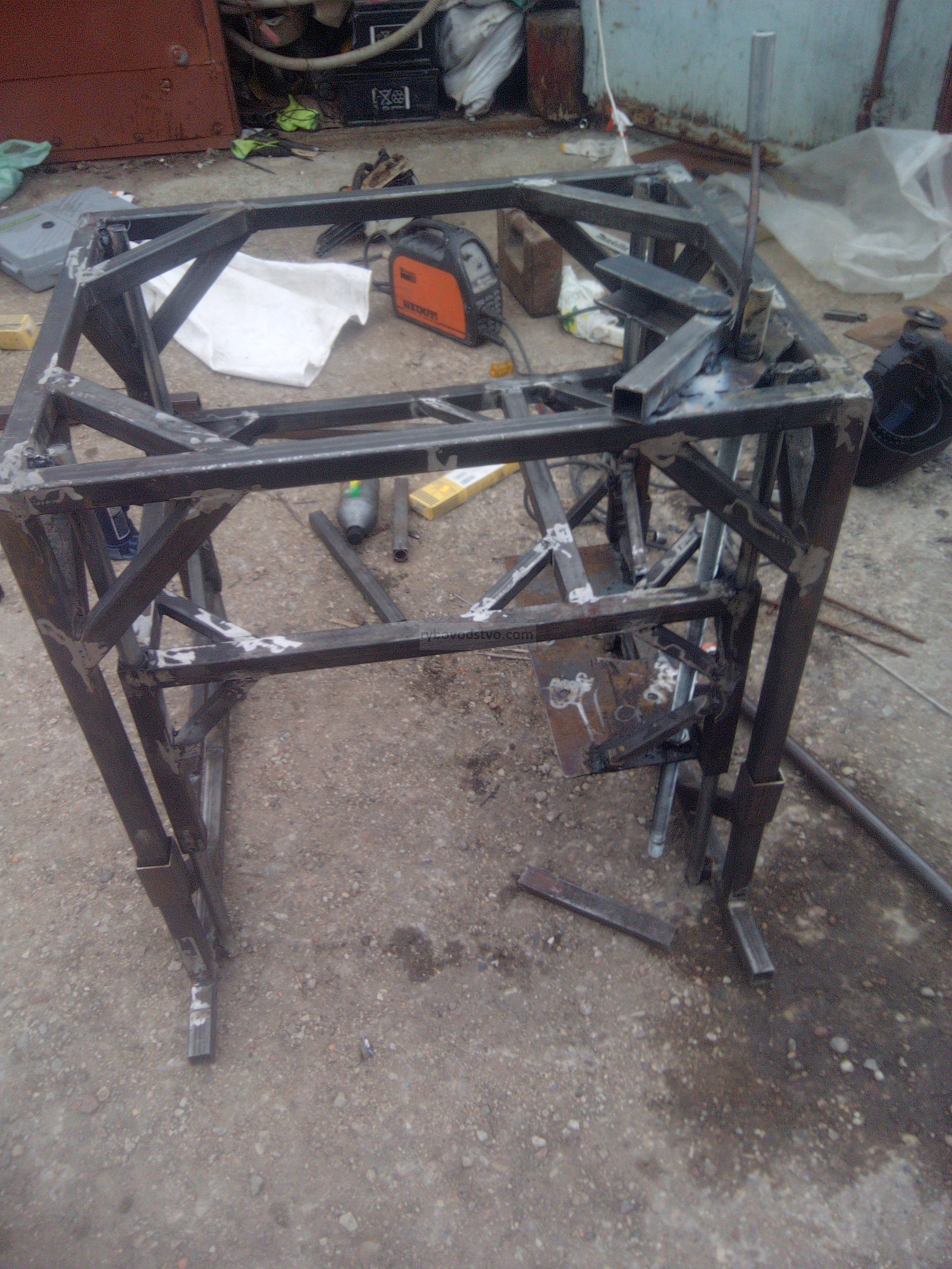

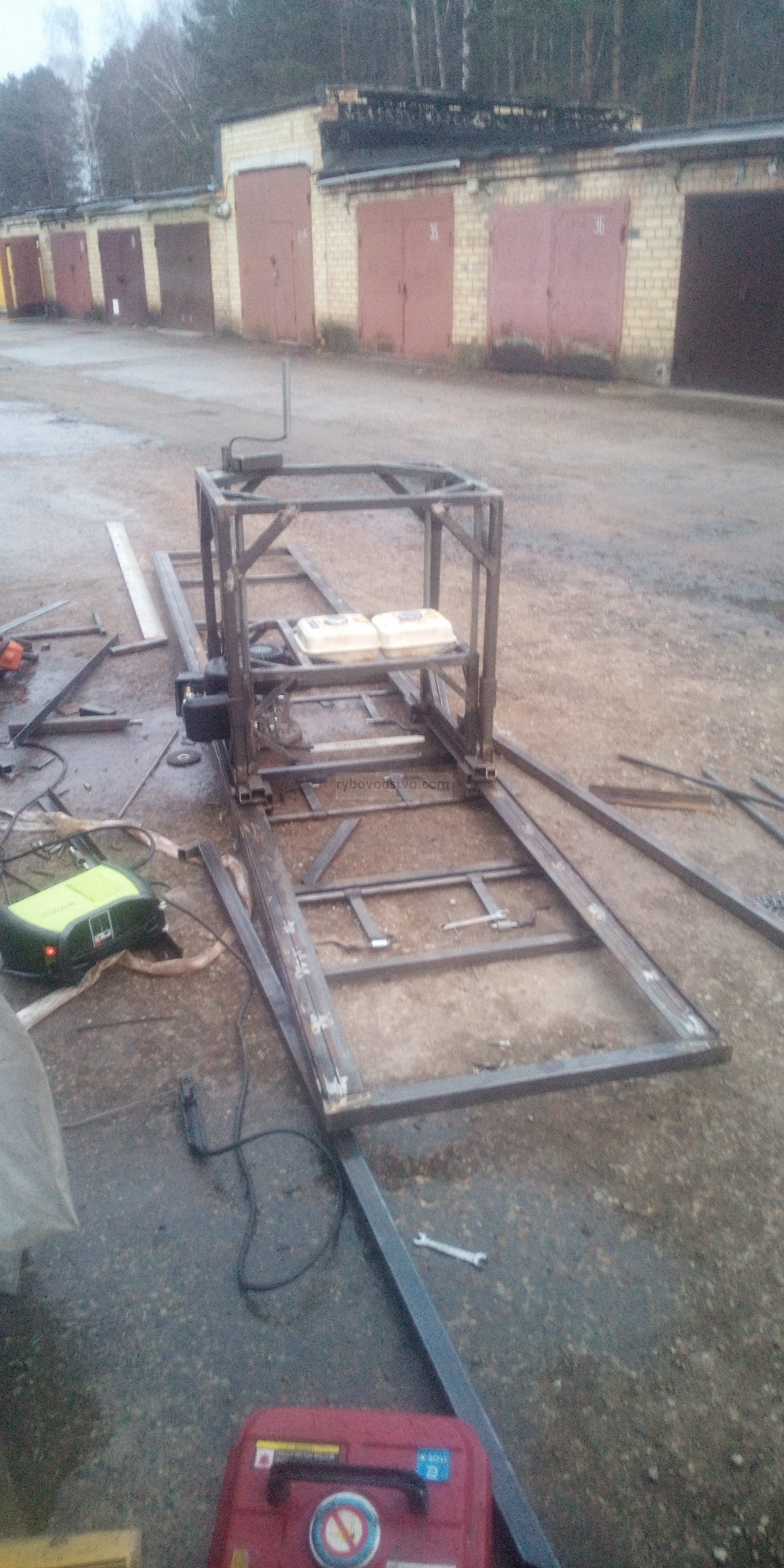

Вот проект. С нуля, без чертежей, две недели. Точность геометрии до миллиметра, с соблюдением всех перпендикуляров и параллелей. А на дороге из двух частей ещё и полное соблюдение плоскостей.
Крупным планом , для понимания количества деталей. Напоминаю, что точность до миллиметра. Каждой детали и каждого перпендикуляра. Количество резов и объем сварки.
Поэтому с абстрактным мышлением у меня все более чем в порядке, трехмерные фигуры я могу выполнить в металле.
Есть и другие проекты в металле. Технически повторить раму, тем более имея рядом с чего копировать - мягко говоря " хуйня вопрос". Меня интересуют возможные подводные камни.
