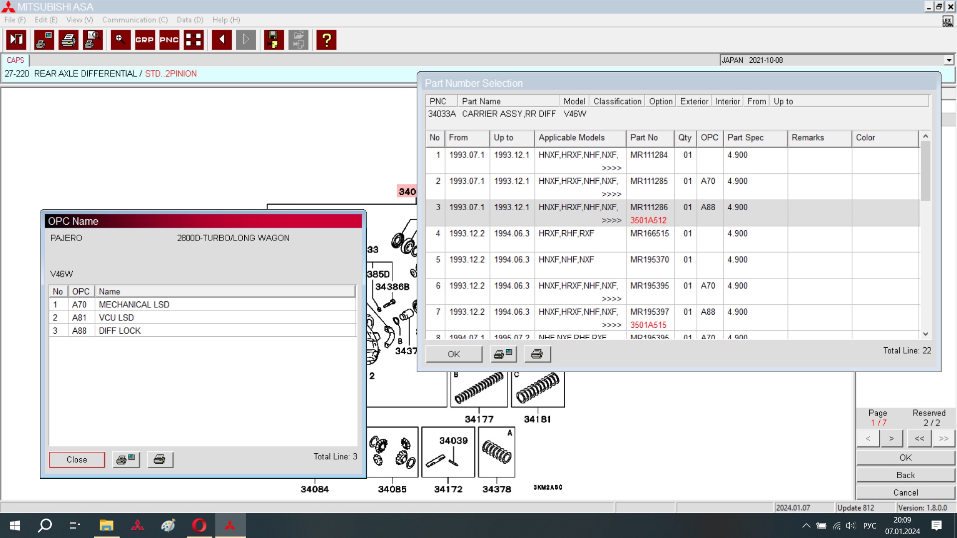

dvm99 писал(а): Я думал, на 4М40 возможен лок.
Но Лёха пишет, что ещё и год 93, вот это меня смутило...
Таких моторов даже в электросхемах нет, они с 94го начинаются.
93-й год производства. А с мая месяца 93-го года, начинается 94- МОДЕЛЬНЫЙ ГОД
Он и на 3.0 возможен.

SNOOPER писал(а): Он и на 3.0 возможен.
Ну, может быть, может быть...
Почему только схем нет на 4м40 в 91-93г? Ведь там приличные различия по другим агрегатам между годами.

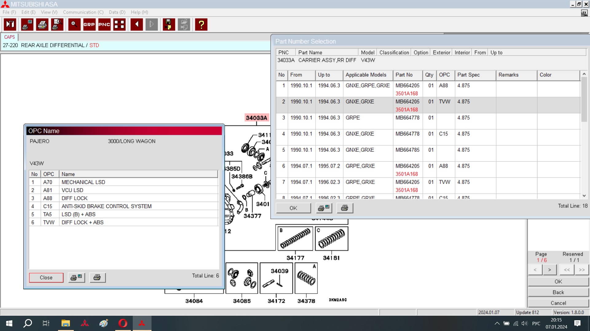

dvm99 писал(а): Таких моторов даже в электросхемах нет, они с 94го начинаются.
я тебя удивлю, но сама машина выпускалась с 90 года. С мотором 4М40 с 93 по... 2016 примерно. Если не дольше. Уверен, что на 2016 год тоже нет схем :)
