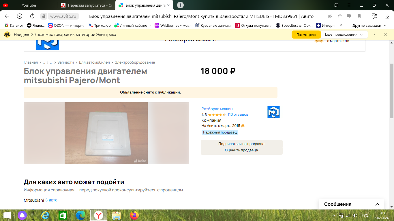

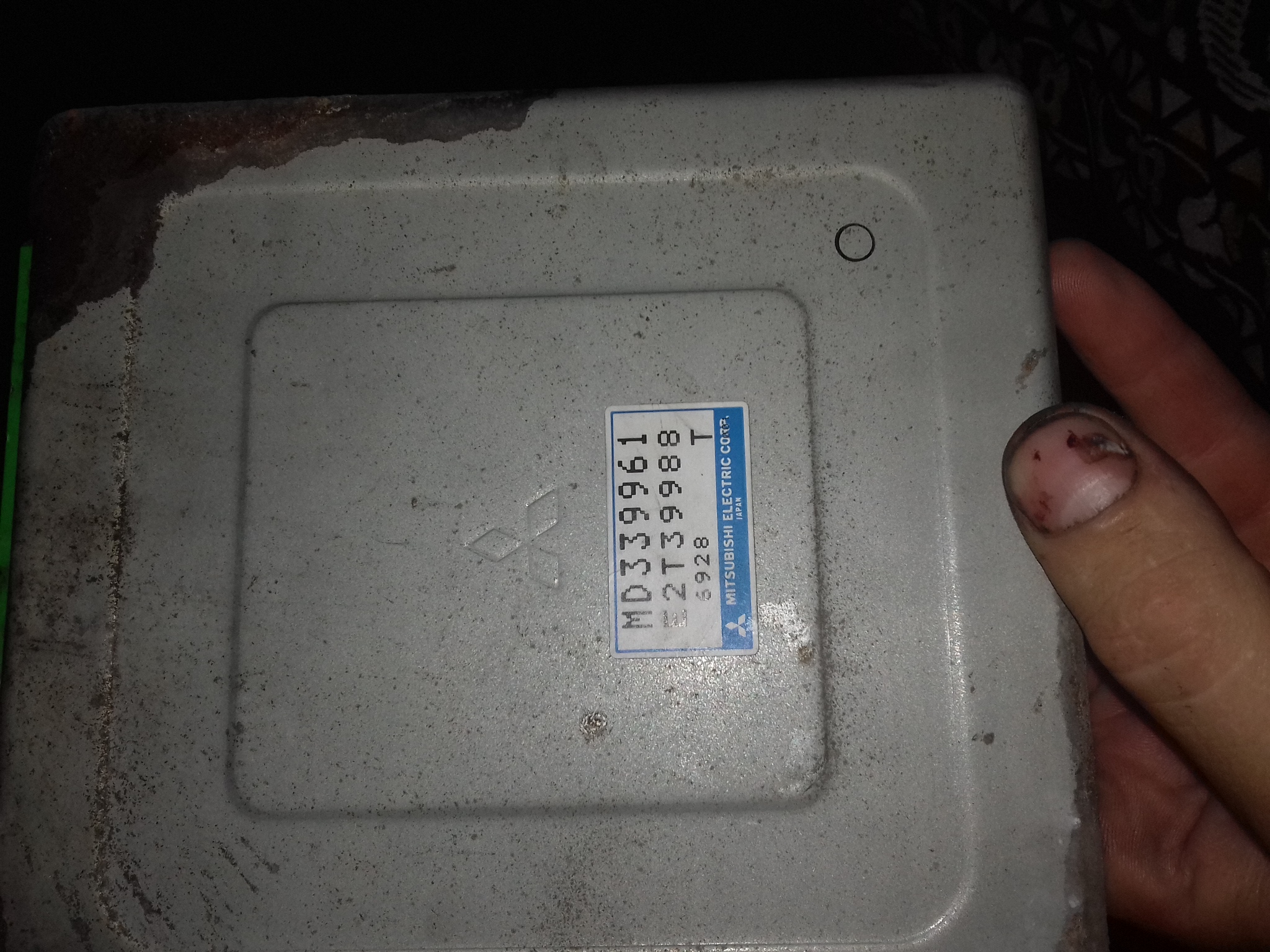

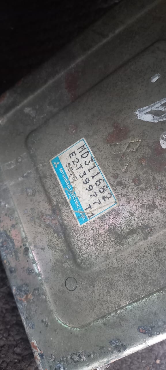

Перестал запускаться
Как бы малость отличаются номера,они может и взаимозаменяемые,только экспериментировать не хочется.
