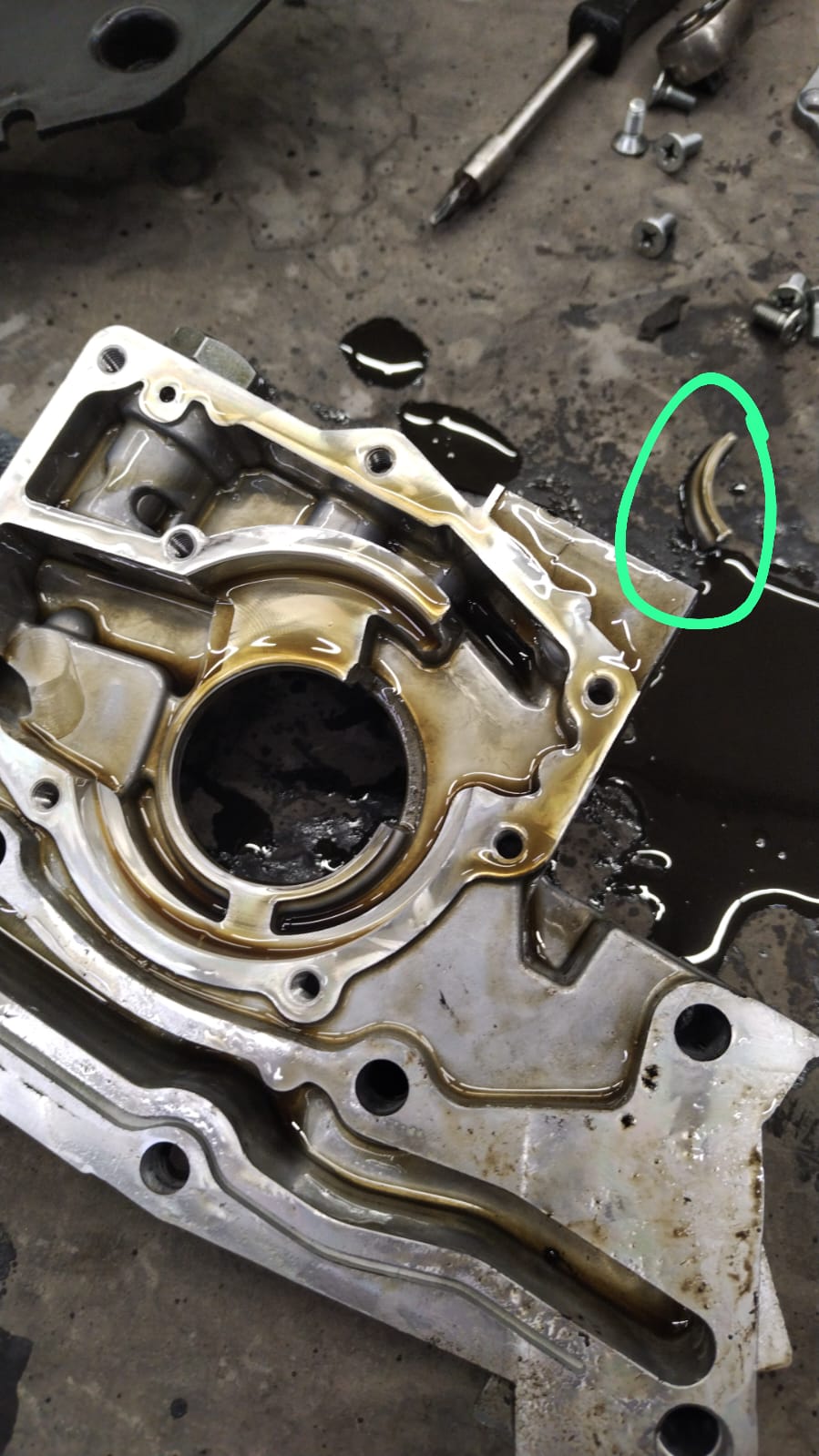

В общем по поводу печки была пробка, но прогазовки с поднятой мордой не помогали, помогал сбросник воздуха над термостатом..проблема вроде ушла .

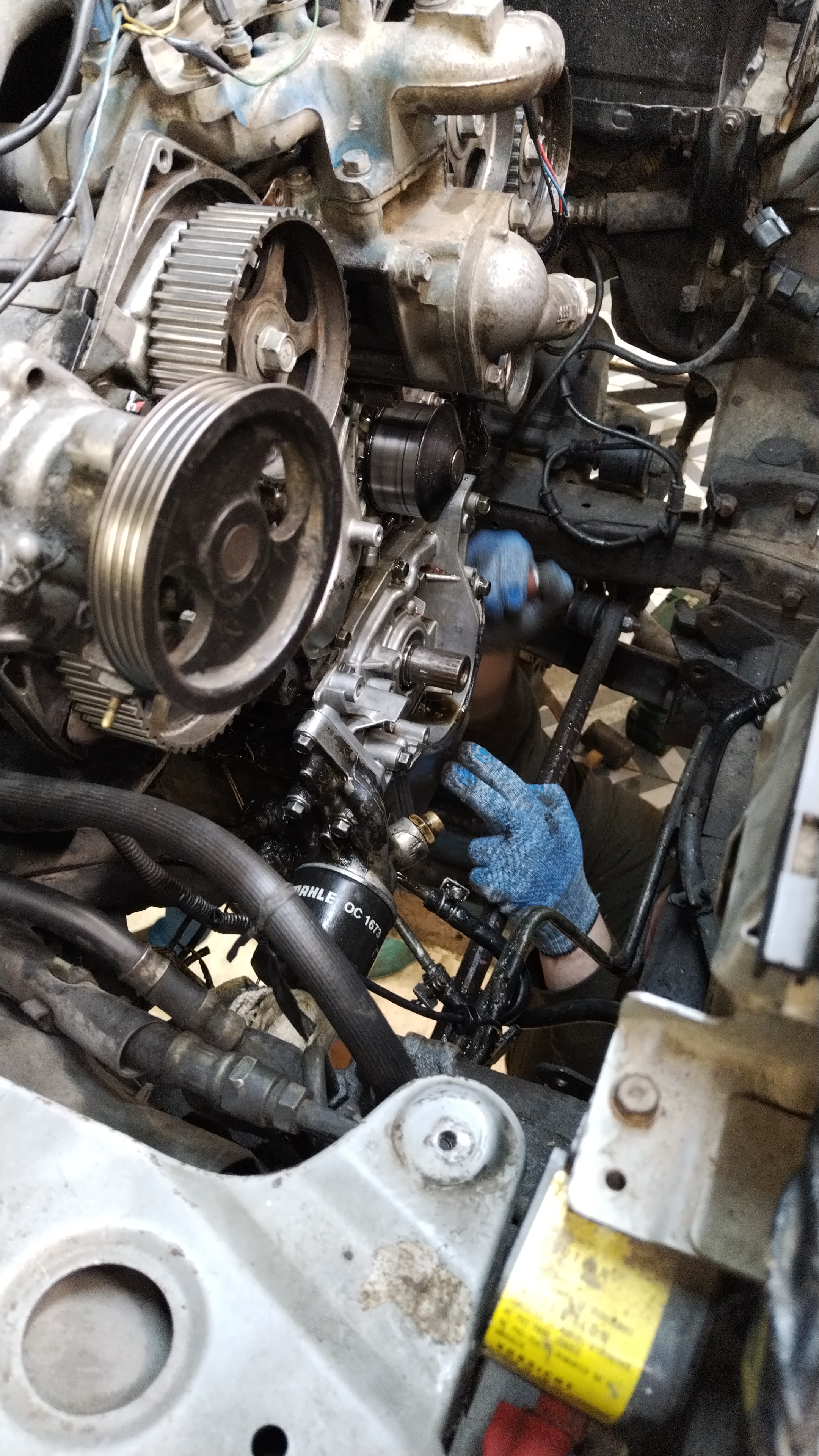

По поводу течи все сложнее, в новом маслонасосе была сломана штука которая качает масло , как и почему непонятно, вскрытие показало. Купил снова и Поставил 2й новый маслонасос, проверил колено в стыке с сальником , сменил сальник и все равно масло бежит не сильно но капает . Буду дальше разбираться. На фото причина того почему давануло ручьём.
