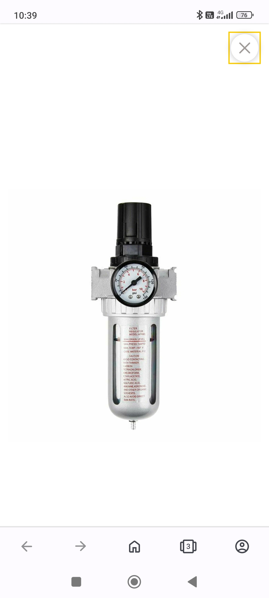

На входе На выходе Только колбу у влагоотделителя делать из метала, на морозе возле клапана лопается.

Смайлик . Сергей а лубрикатор на входе справляется? Думал я ему поток воздуха нужен с давлением . Они же стоят в основном в пневмо линиях перед пневмо инструментом

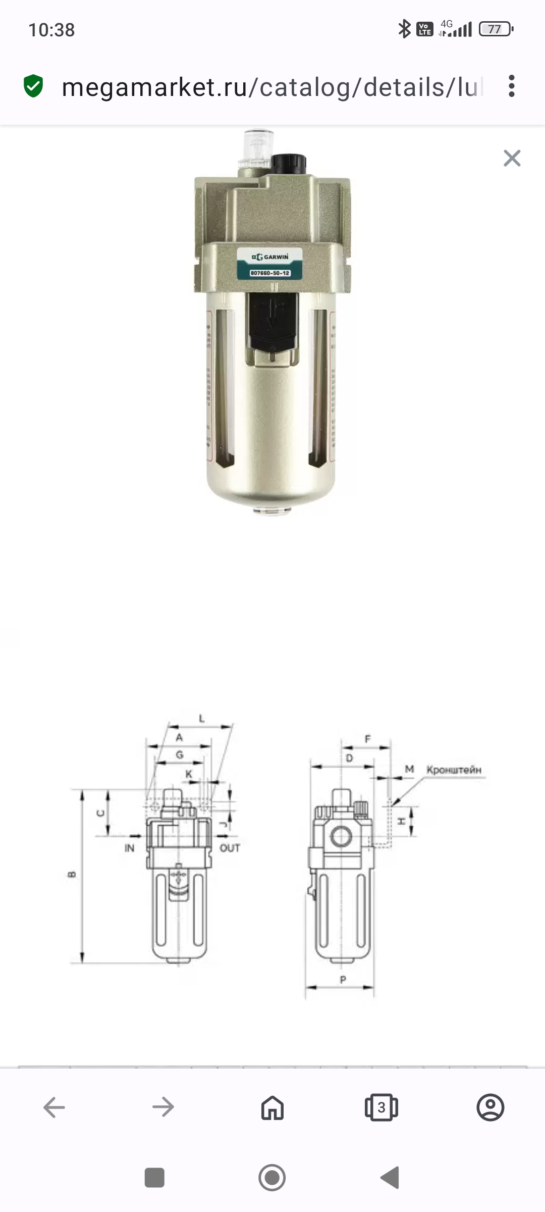

А что это на входе?

Лубрикатор
Более чем, при том подача регулируется.

Дай, пожалуйста, ссылку, откуда картинка.
