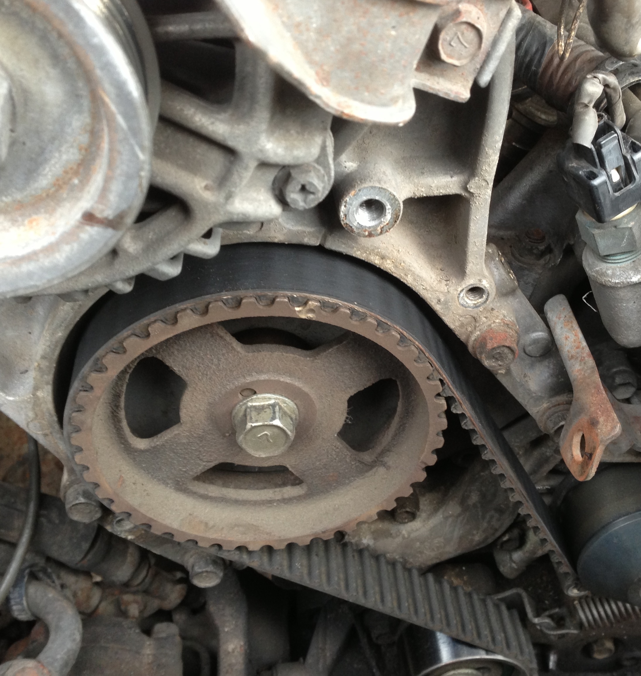

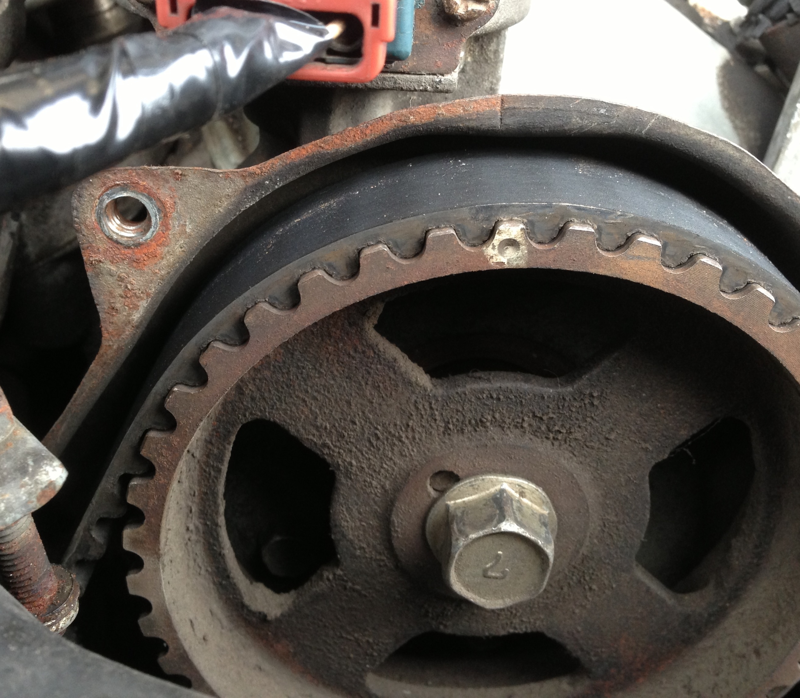

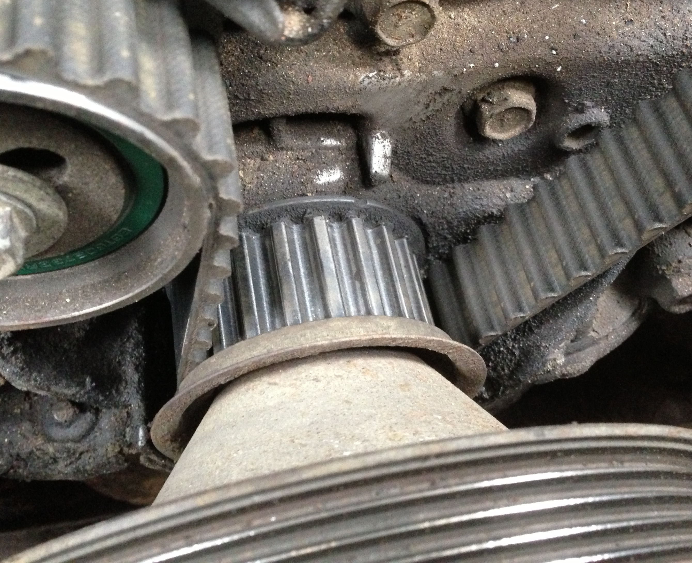

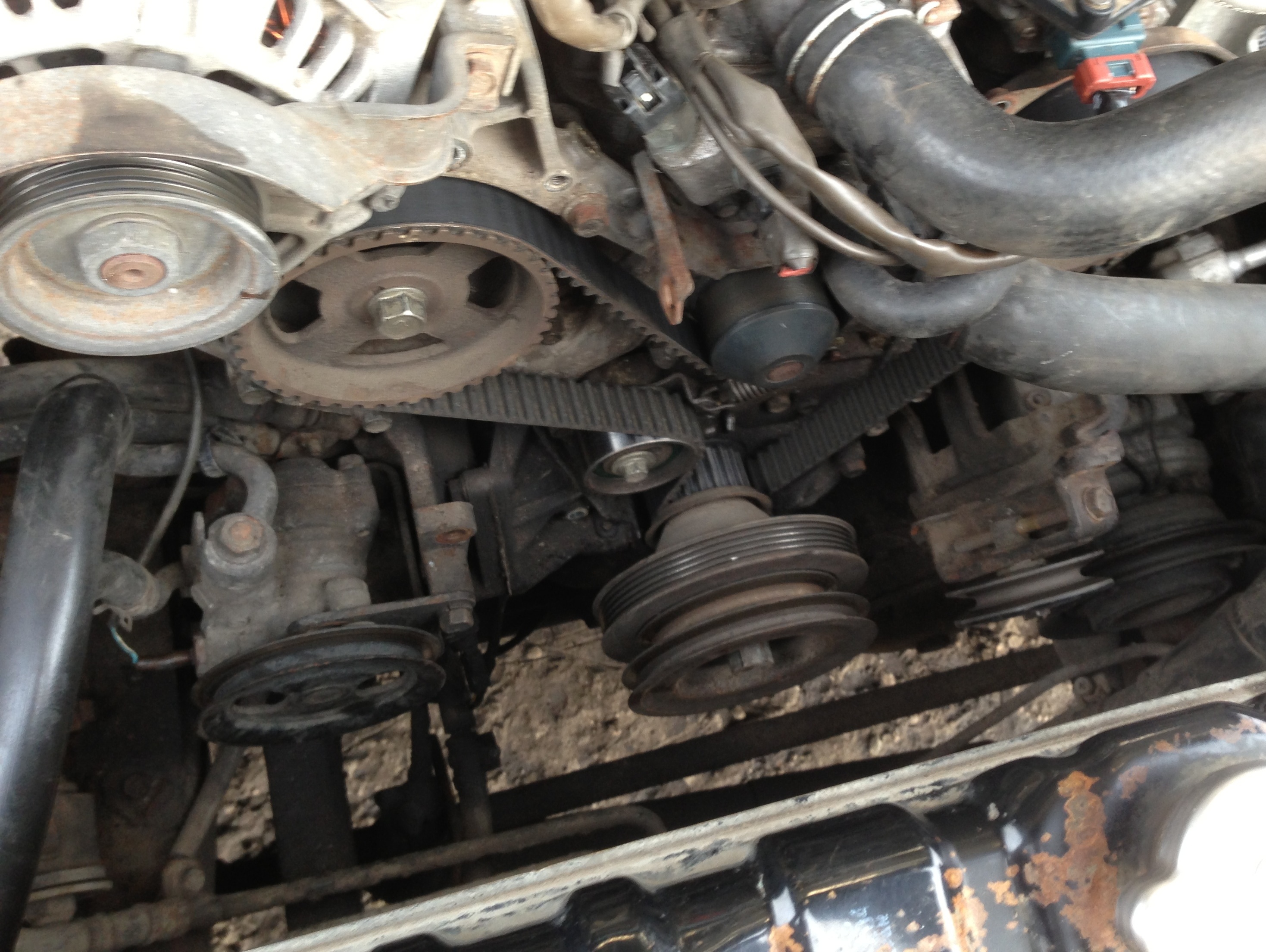

А это за мертвые точки. Еще раз разобрал, уже не знаю что делать.
Тему модераторам наверное нужно куда то в другое место переместить :) искра то есть! :)
ЯпонеЦ
Сообщения: 4146
Зарегистрирован: 20 ноя 2006, 21:33
Двигатель:: 3VZ-E, были 4D56T, 6G72
Мой автомобиль(и):: TOYOTA HILUX, шнорк, лебедка, км2 35х12,5х15. ММС Delica 4м40 сток пока.
Откуда: Сочи, Адлер
Откуда: Сочи
Благодарил (а): 44 раза
Поблагодарили: 182 раза
Re: друзья спасайте нет искры
Сообщение ЯпонеЦ »
Смещение на 1-2 зуба(на сорванной шпонке) компрессия будет, а трамблер не попадет в фазу ГРМ.
RuslanTX
Сообщения: 199
Зарегистрирован: 10 авг 2013, 23:38
Двигатель:: Модель v23wgrxel6; мотор 6G72; АКПП V4aw2; lovato
Мой автомобиль(и):: Lexus LX470, Pajero, X-Trail, 2114 и др.
Откуда: Ульяновск
Откуда: Ульяновск
Сообщение RuslanTX »
NazareT писал(а):Смещение на 1-2 зуба(на сорванной шпонке) компрессия будет, а трамблер не попадет в фазу ГРМ.
Согласен.
Фото выше смотрел? Метка правильно стоят???
Вот думаю эту метку правильно смотрю на коленвале, или еще там где есть метка, может если шкиф снять то еще чудо метка вылезет???
