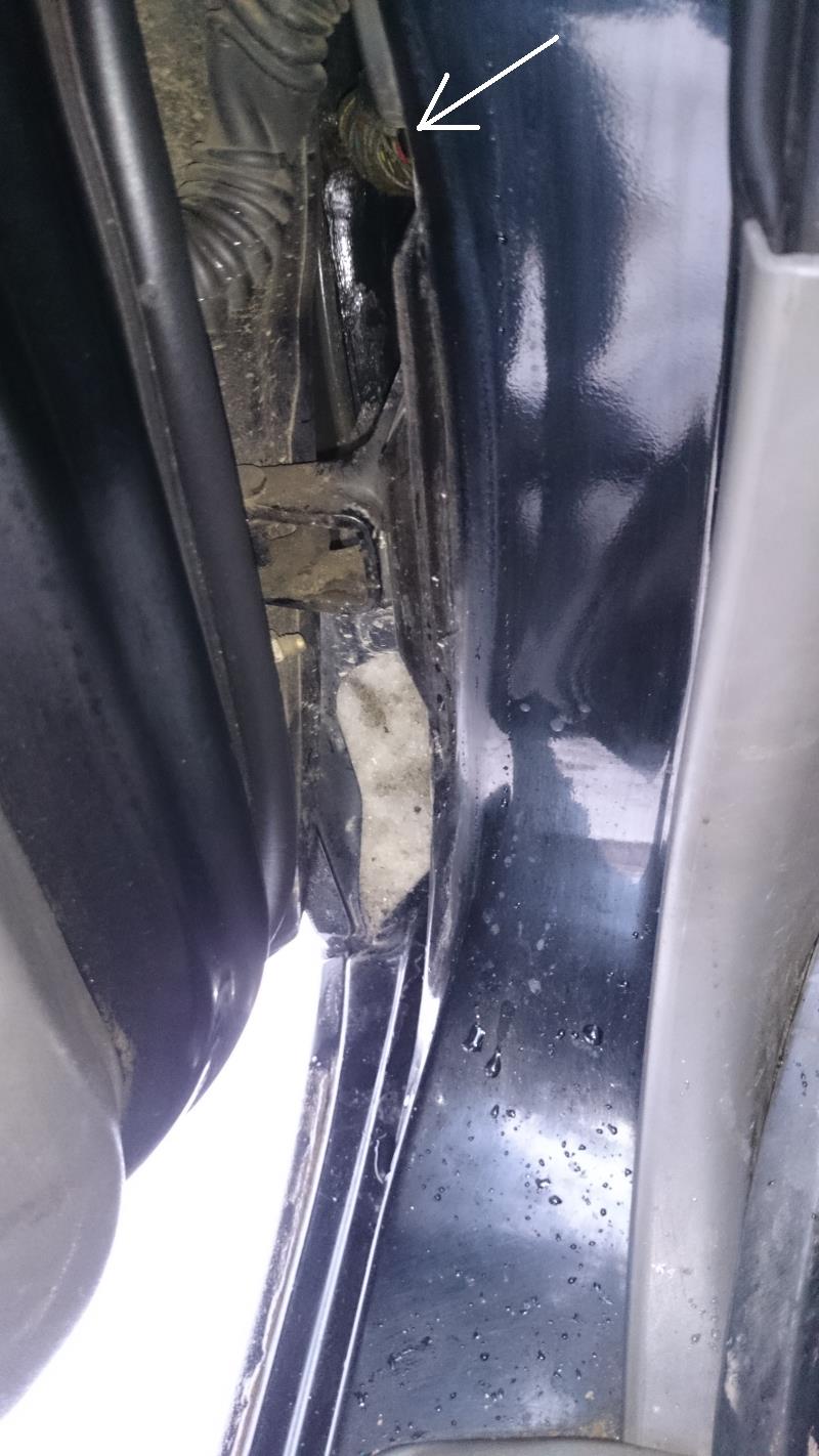

И я вспомнил, что я еще мог залить водой или что может залить водой ливень!
Я всегда промываю внизу ниши перед порогами, которые сразу за передними дверями. Я не знаю, может ли это на что-то влиять, но где-то когда-то писали, что с водительской стороны там проходит большая коса с проводами.
Теперь вопросы.
1. Похоже ли это все-таки на плохое топливо/глючащий бензонасос?
2. Может ли это быть проводка за передним левым крылом? И если да, то что в ней такого идет?
3. При чем тут дождь или вода из шланга?

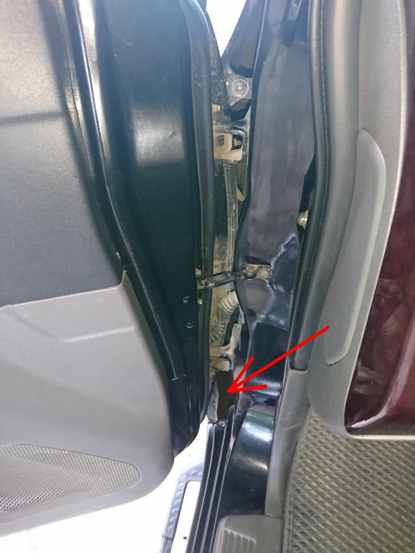

hc2hunter писал(а): 19 июл 2024, 09:31 Может ли это быть проводка за передним левым крылом? И если да, то что в ней такого идет?
В указанной нише на П3 проводки нет. Я у себя там чистил-шкурил-красил.

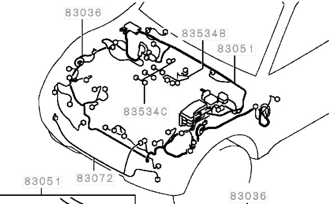

bulasan писал(а): 19 июл 2024, 10:34 В указанной нише на П3 проводки нет
хм... у меня М3. нашел фото. есть там проводка!

Этот жгут намного выше (не зальешь) и содержит только транзит в водительский пульт на двери (ЦЗ, стекла, подсветка). К движку никаким боком...

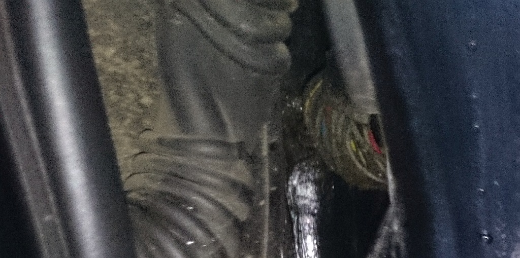

bulasan писал(а): 19 июл 2024, 11:34 Этот жгут намного выше (не зальешь) и содержит только транзит в водительский пульт на двери (ЦЗ, стекла, подсветка). К движку никаким боком...
точно нет ничего от мотора в нем? или вы про гофру, которая к двери идет?
так я про другой, который глубже (стрелка на фото). он прямо "распушённый", и всегда таким был, что называется с завода.
Мне кажется, вода на него льется ручьем, если с лобового стекла по бокам. А если нишу эту промывать, то и подавно.

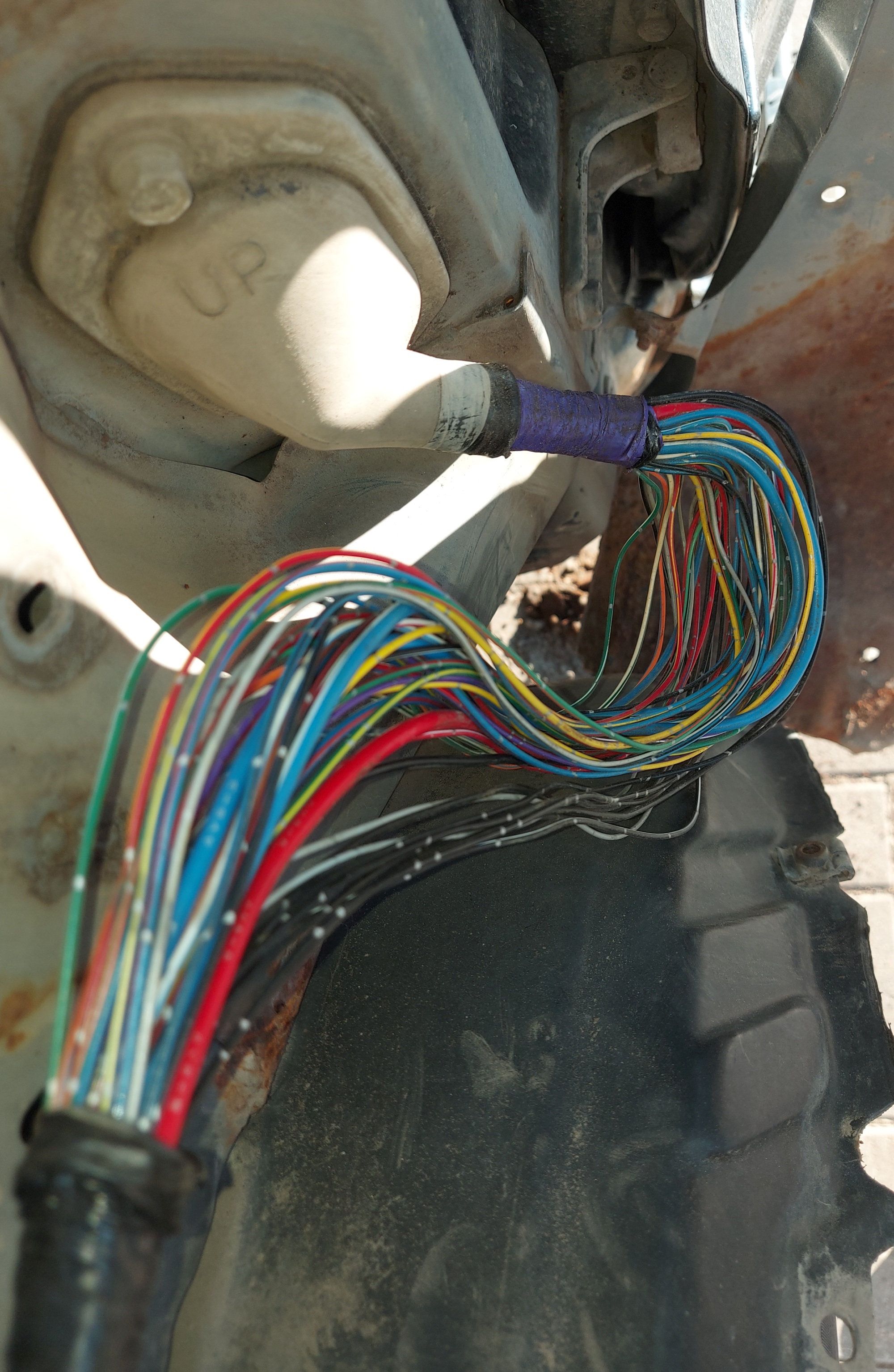

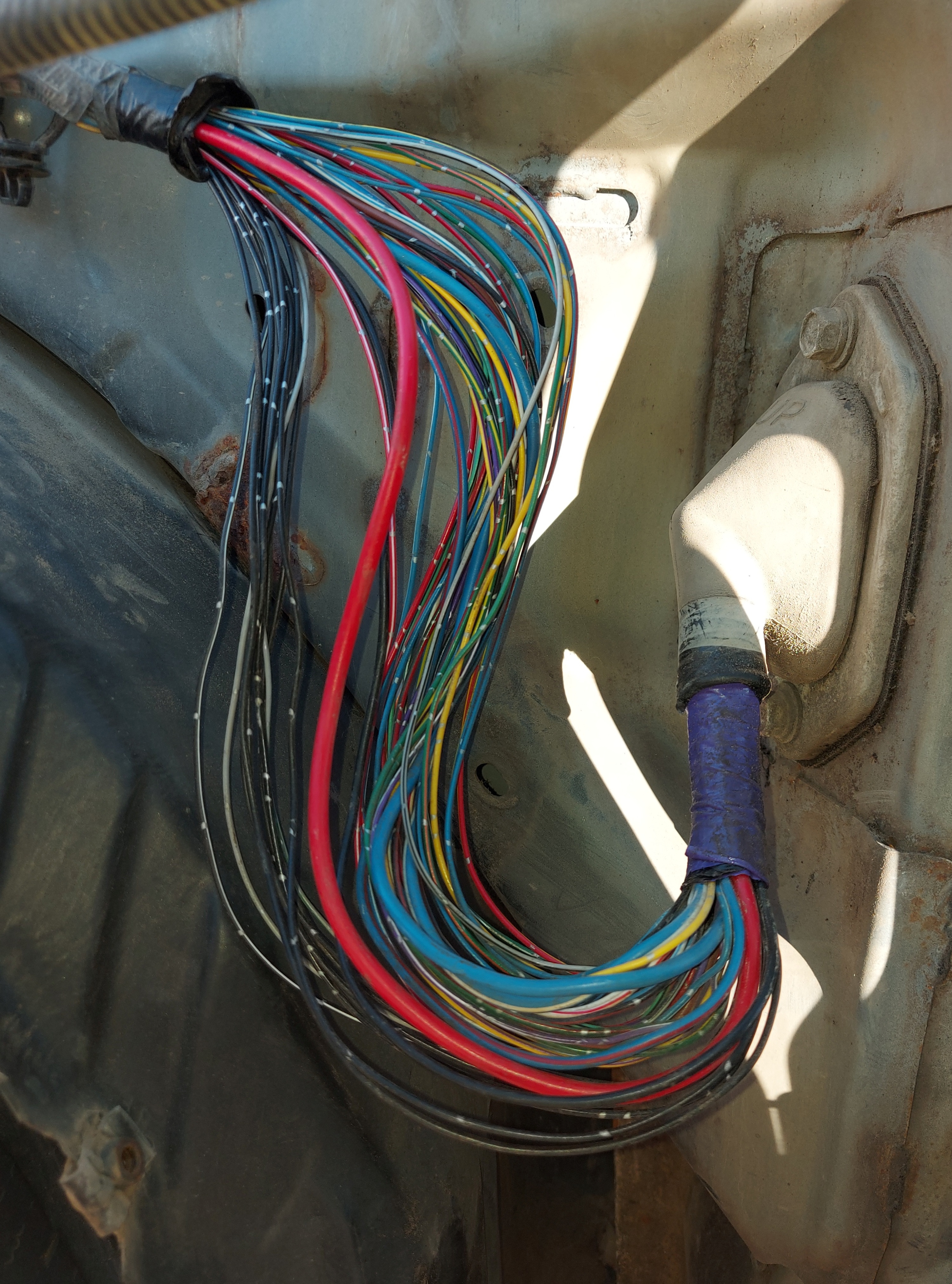

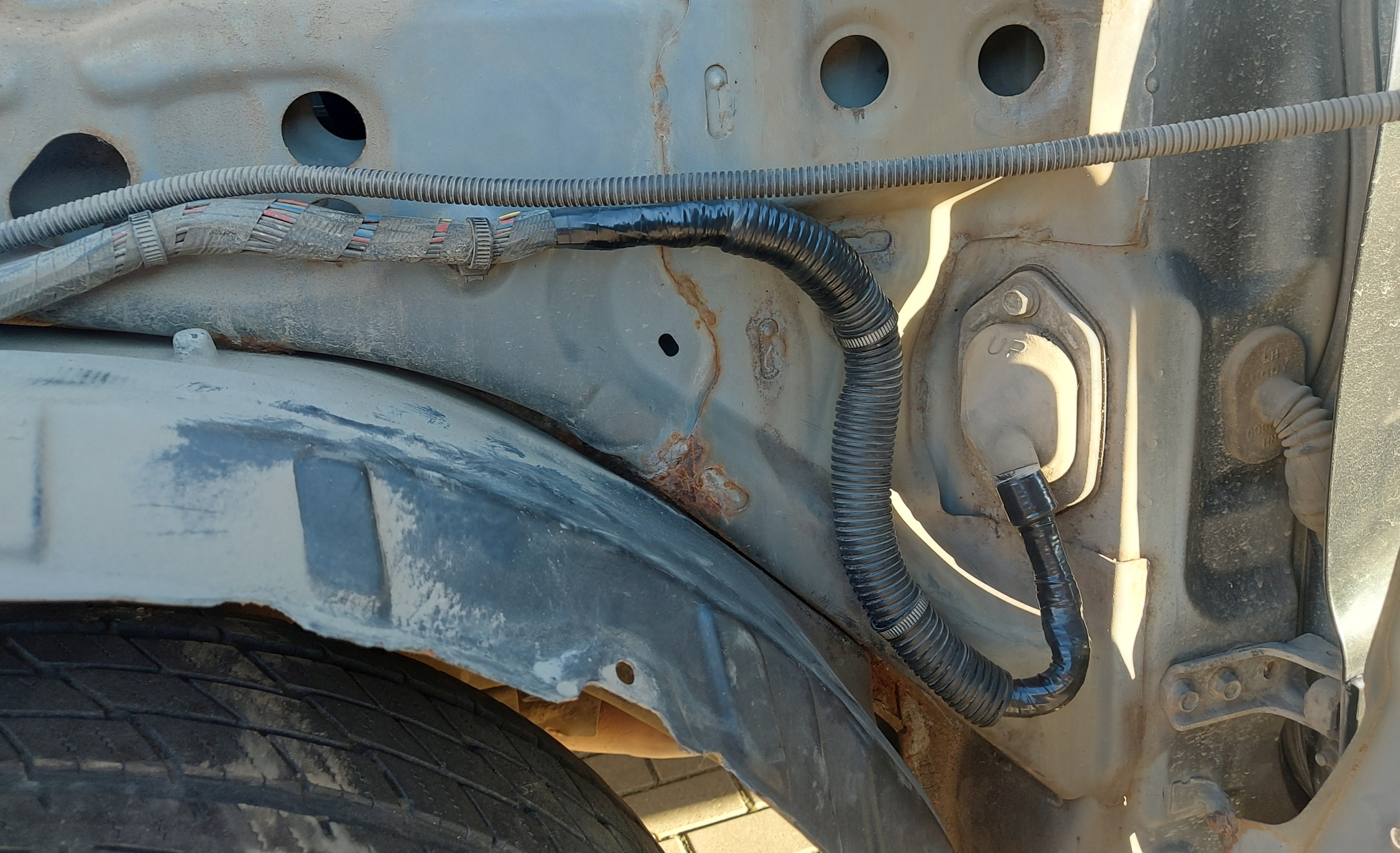

Вот какая проводка в этом месте.
Странная "глиста" идет под крылом.

dvm99 писал(а): 19 июл 2024, 12:59 Ну, если как Саша пишет , что питание эбу просаживает, то как вариант- если есть обжимной отвод от провода, то пи попадании в него влаги, идёт окисление.
Вечером, разумеется, запустился с полоборота (кто б сомневался).
Мочить не стал, полез сразу под крыло.
Надо сказать, что место это было очень сырое, много ила между проводками, сами проводки с белым налетом. Не мокрое, вода не стекала, но сырое, то есть за жаркий солнечный день не успело просохнуть до самого конца.
Сыырость и грязь глубоко заходили под гофру и изоленту.
Я уже даже подумал, что точно - оно!
Но...
В итоге когда все распушил и протер - оказалось, что провода все как новые. Разумеется, я не ручаюсь за качество их изоляции (спустя 24 года-то!) и за качество самой меди внутри, но выглядят они просто великолепно!
Все осмотрел, никаких повреждений или "точек" от пробоев не нашел.
Умнее ничего не придумал как место это замотать хорошей изолентой в 2 слоя с хорошим перекрытием каждого оборота.
Сверху надел родную гофру и тоже начало заизолировал качественно и сориентировалее так, чтобы вода внутрь не попадала, а вытекала и просыхала.
Такие дела... Опять осталась непонятка - оно, не оно...

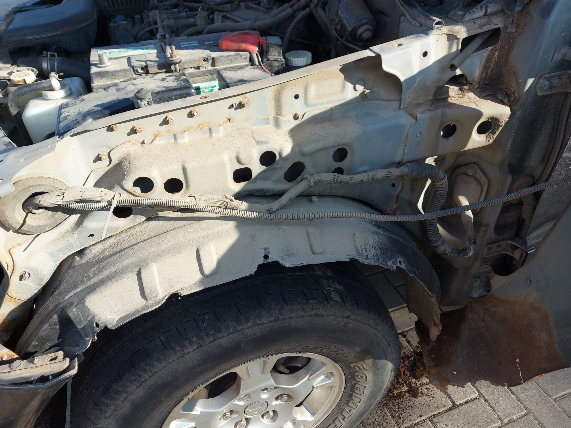

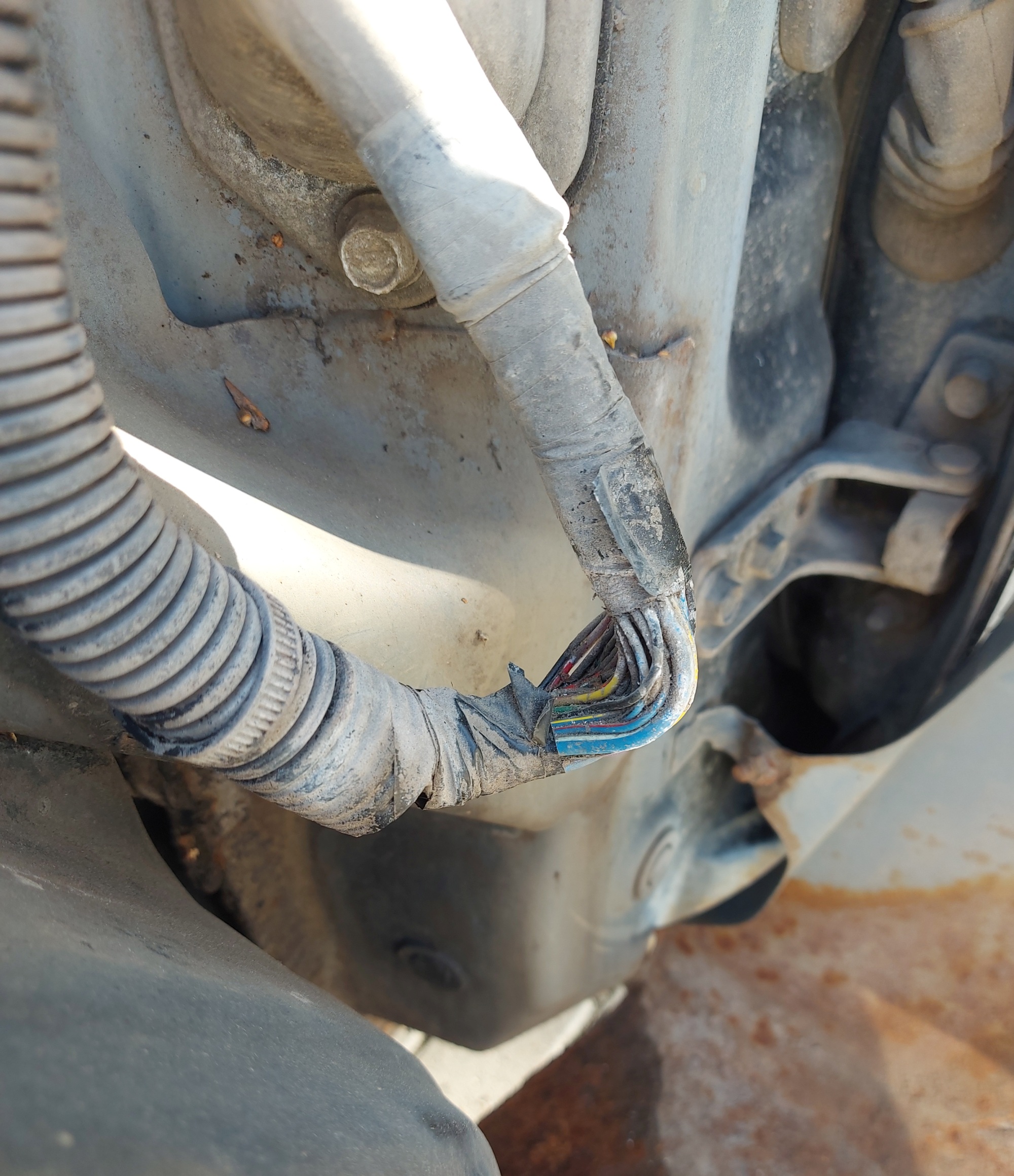

Ну еще есть место, куда эта коса заходит под капот (на второй фотке слева), но там штатно все закрыто крылом и сделано так, что именно там вода никакая не протекает. Там все сухо и пыльно.
Даже не знаю... остается пробовать опять качественно мочить :*DONT_KNOW*:
Или может есть еще у кого какие мысли...?

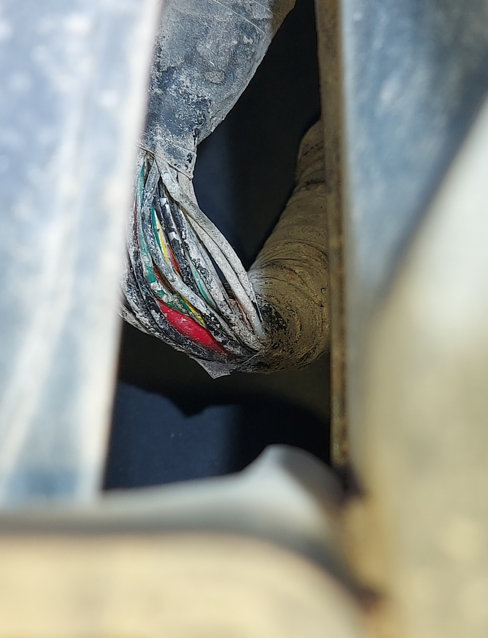

Коса отличная!
А чего ты дальше-то не распотрашил вот до этого места, как минимум?
Но, вообще, мне больше кажется, проблема под капотом (контакты разъёмов и т.п.)...
Самые хреновые неисправности именно такие, плавающие.
hc2hunter писал(а): 19 июл 2024, 20:38 сами проводки с белым налетом.
Тебе больше надо обращать внимание на зелень- окисел меди.
ЗЫ
Хоть уже поздно, но я б промовилил под крылом. Это надо было делать раньше...

dvm99 писал(а): 19 июл 2024, 22:12 А чего ты дальше-то не распотрошил вот до этого места, как минимум?
Я ее там пошевелил, подергал - все совершенно сухо и пыльно. Ни единой предпосылки.
Видимо, вода под самим крылом никогда не бывает вообще, ни при каких обстоятельствах (а броды я не штурмую).
dvm99 писал(а): 19 июл 2024, 22:12 Тебе больше надо обращать внимание на зелень- окисел меди.
Именно. Я не тупой и знаю как это все выглядит. И это я и ожидал увидеть в этой косе! И такой "облом"... ::-[:
dvm99 писал(а): 19 июл 2024, 22:12 Хоть уже поздно, но я б промовилил под крылом. Это надо было делать раньше...
Я там немного зачистил и подозрительные места забрызгал "Кордоном". А так-то машина вообще без антикора с завода... Да, это очень плохо, но вот как-то так сложилось... а сейчас уже поздно "пить Боржоми".
Попробую завтра испытание водой. Но не "дождем", а избирательно. Начну с омовения косы этой.
Вдруг поймаю...
