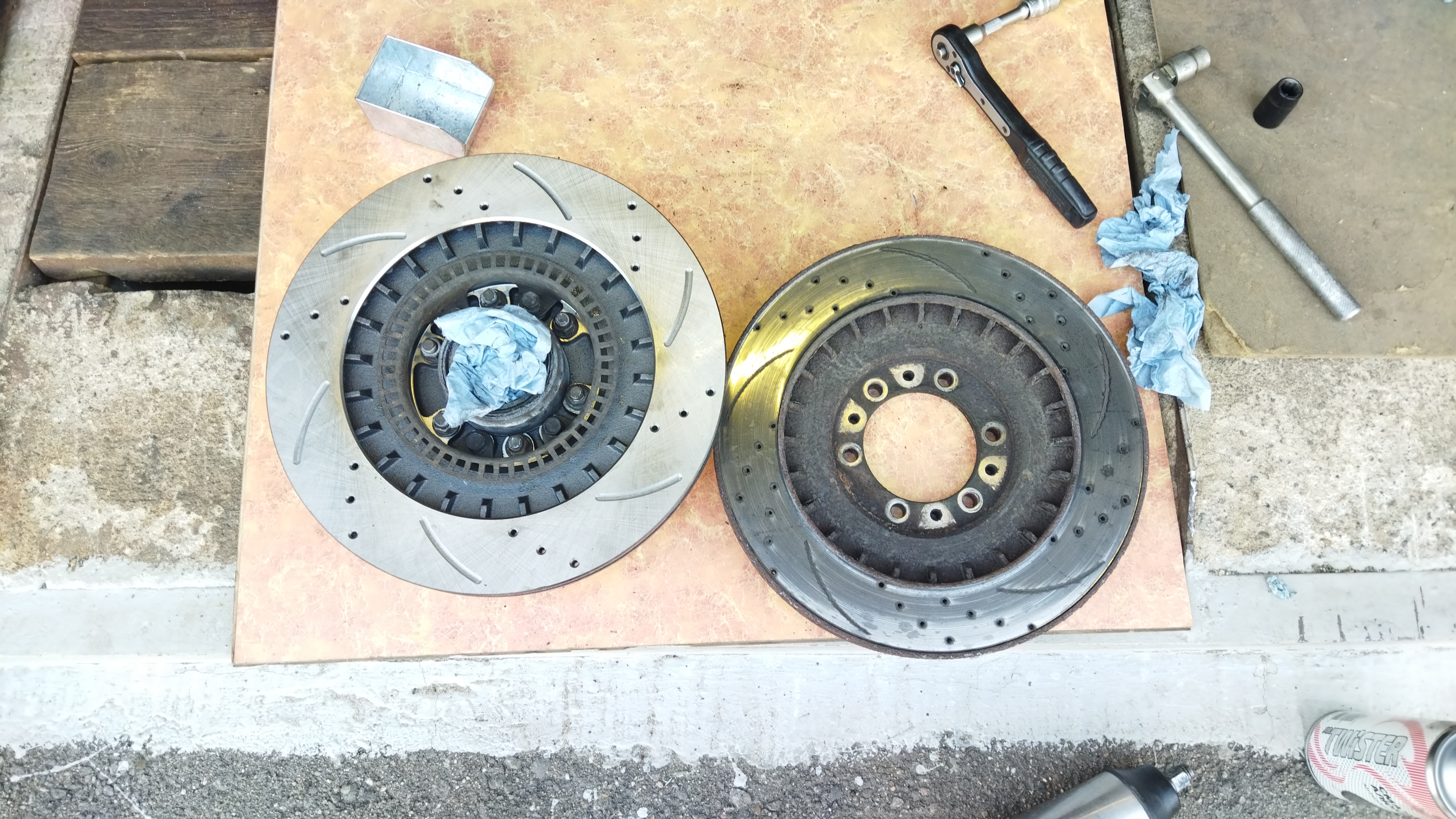

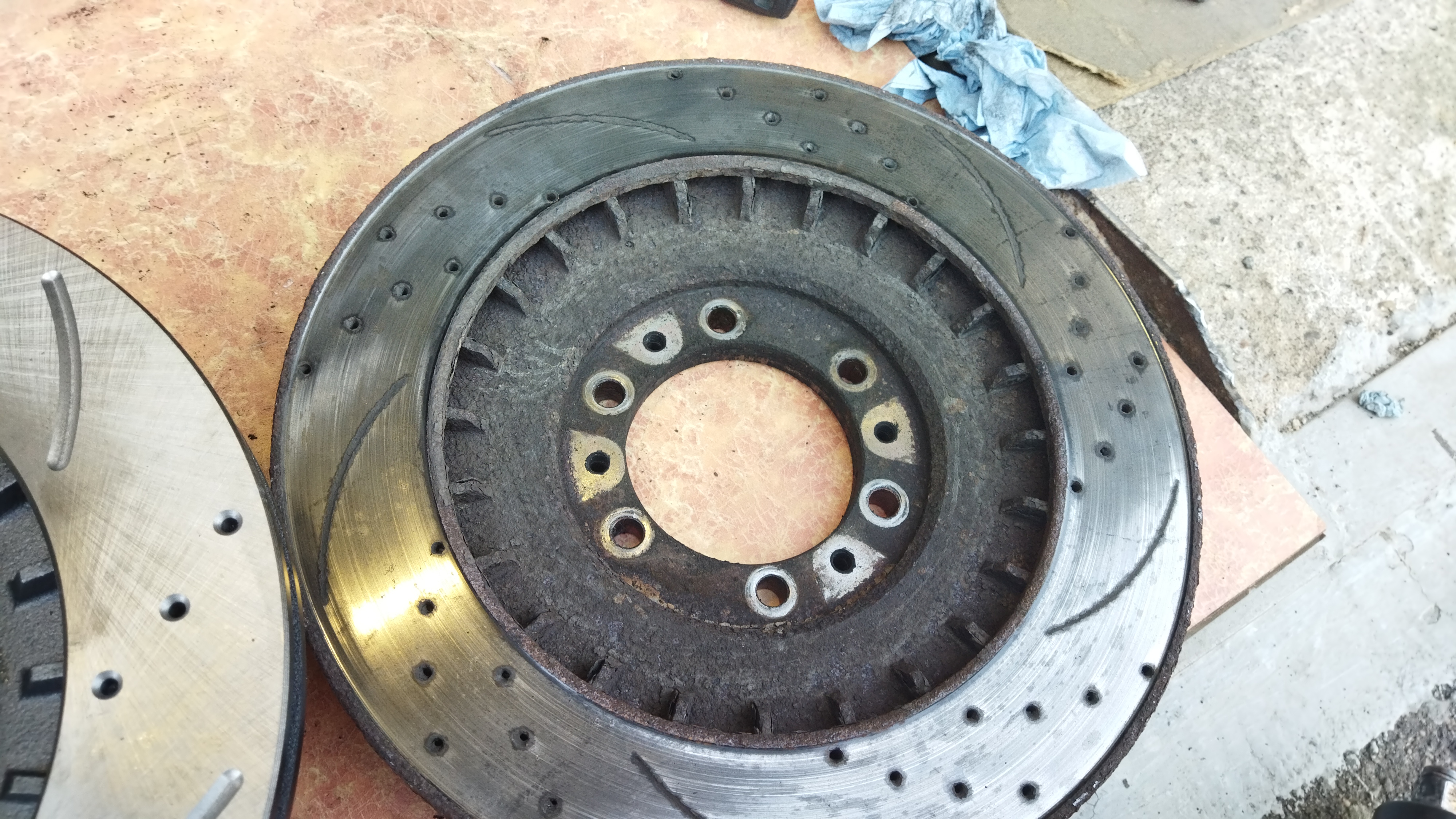

Всем привет. В общем съездил я на сервис. Вкратце расскажу. По сколько был уверен что дело в барабанах сзади и по симптомам сервмсменам сказал они тоже так подумали, бьёт педаль и трясется жопа. Разобрали задок проверили полуоси и говорят что барабаны по одному месту все и имеют сильный износ. Давай мы тебе говорят поставим сейчас новые барабаны и колодки, ценник 15 рублей без работы. Я уже хотел но они нашли бэу у себя но хорошие. Бесплатно мне отдали взчли только за работу. Поехал в итоге тоже самое. В общем передние диски в хлам оказались. Поменяли всё и всё отлично теперь. Теперь буду трясти деньги с первого сервиса поэтому что из за него я попал во первых на то что впустую первый раз перебрал мне барабаны которые были не причем, хоть они и изношенные но работали нормально и зачем то сказал купить Рем комплект. Плюс точно сказал покупать барабаны новые и колодки и ехать к нему. Купил бы и выкинул бы 15ху. Как то так. Надеюсь не будет сильно в зал...пу лезть и либо бабки отдаст либо бесплатно мне что нибудь сделает. Мне нужно левый шрус поменять он у меня почему то хрустит при движении назад на полном приводе, на поворотах не хрустит. Следовательно вопрос. Кстати стоит ли его вообще менять если при поворотах не хрустит? Может туда просто смазки набить?
И посоветуйте как с ним поговорить чтобы нормально по поводу компенсации порешать за его неправильную диагностику и бесполезную переборку барабанов. Сразу сказать или сначала пусть что нибудь сделает а потом уже предъявить?)

Prеdator1 писал(а): 12 авг 2024, 03:06 В общем передние диски в хлам оказались.
...что тебе и пытались донести с самого начала... :*YES*:

Ребят я может не так выразился не все поняли. Хоть задние барабаны были не в лучшем состоянии но работали они прекрасно и ничего не било. Трясучка лютая такая что вся тачка ходуном при торможении причина была далеко не в барабанах. Как то так. Поэтому этот х..р не туда полез первый
