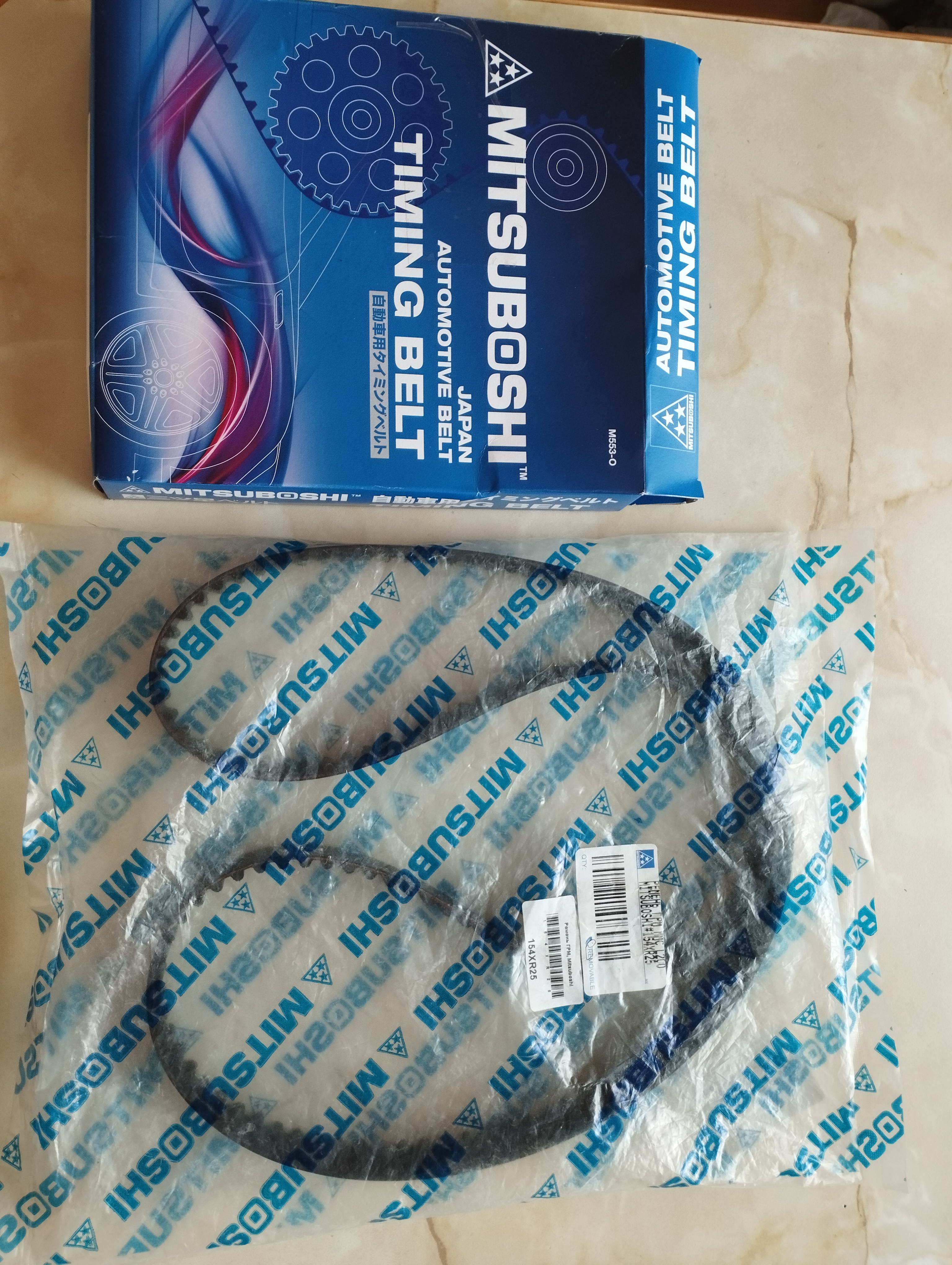

Тоже решил вместо "оригинальных" купить Митсубоши.
ГРМ-ный пришел в пакете, а балансирный в коробке. Все наклейки на русском языке. Это нормально для Митсубоши?
