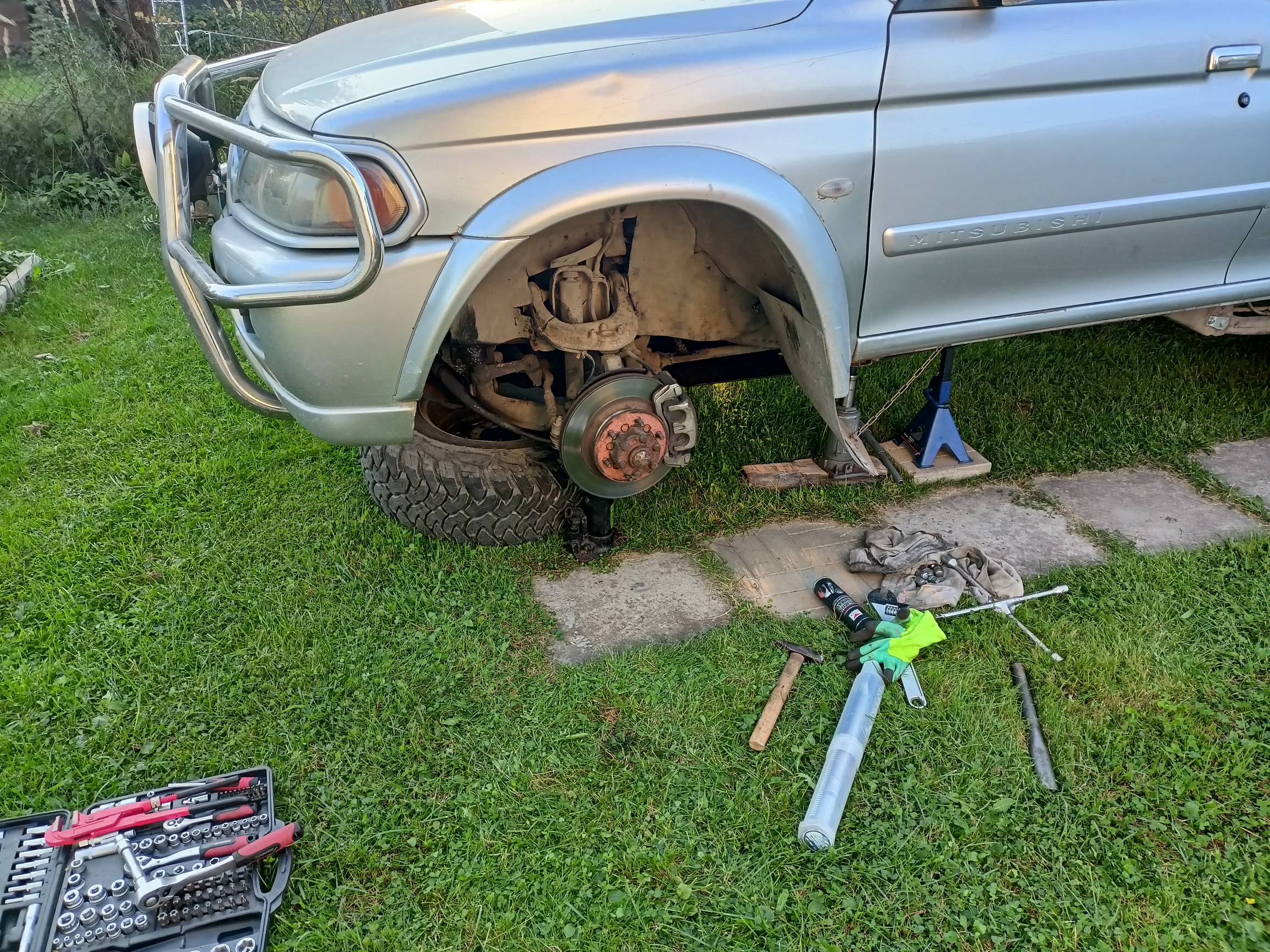

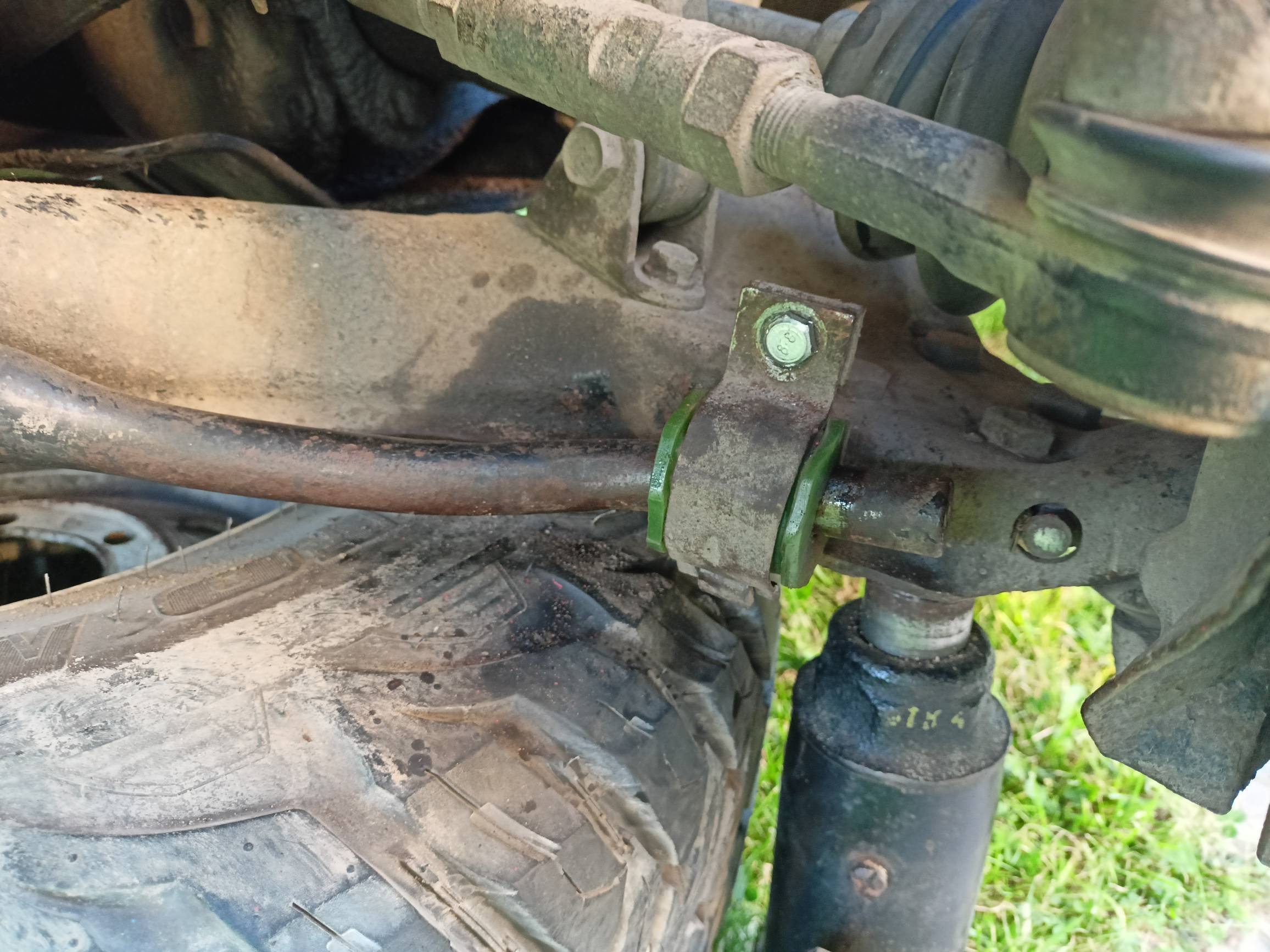

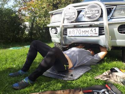

Поиск дятла.
На днях, как и обещал, повез жену в лес за грибами. Сам я вообще не грибник, ну вот никак. Не доставляет мне это удовольствия. А она у меня это дело любит. Ну а я что? Похожу с ней по лесу, воздухом подышу. Выбрали одно из знакомых озер и поехали. Сьезжаем с дороги в лес, машина при раскачке вбок начинает постукивать слева. Ну тваю ж...Я ведь два дня назад заменил все втулки и сайлентблоки, а тут...
Ну ладно, я уже давно смирился с тем, что у него периодически что-то уходит в лучший мир. Походили, собрали немного грибов и поехали домой. Там ныряю под него, ищу. Сначала смотрю - вроде все на месте. Но стук то был! И тут понимаю, что не так - левая втулка переднего стаба на месте, да не на своем. Она вылезла из-под скобы. Ну дела. Не занаю, как это произошло, да и неважно это. Главное она целая, ее нужно просто запихнуть на место.
Ну а дальше все не сложно. Скинул для удобства колесо, вооружился силиконом( не подмажешь - не поедешь), газовым ключом(очень удобен в решении многих вопросов) и молотком. Ну просто потому, что без молотка в этой машине вообще никуда.
Мажем силиконом стабилизатор, кладем на него газовый ключ так, что бы он подпирал втулку по ходу ее будущего движения и помогаем ей, ударяя молотком по ключу. Как только втулка достигла смазки, залетела как миленькая. А, перед этим конечно же надо снять скобу, удерживающую втулку. Подогнал втулку под скобу, свел края скобы газовым ключом и закрутил. Вуаля, стук исчез)

у меня эти втулки слетали с периодичностью в 2 недели-месяц! полиуретановые.
а потом я узхнал,что именно полиуретановые,есть ремонтного размера,причем кажется 2-х аж.
купил первый,поставил и надолго забыл про них!
под ними стаб вырабатывается со временем,и ремразмер мне очень помог. :*THUMBS UP*:
да у меня еще и лифт ходовки был!
Люблю жизнь!
С уважением,Юрий.

Мне мастер наваривал на скобы ограничитель и никогда ничего никуда не вылетало.

Ну я хз... :*SCRATCH*: 100+ткм снаружи втулки венгерские Tigar от М2141, вот только сейчас думаю поменять - трещинки пошли... Наверное, от времени)
Ничего никуда не съезжало, не гремело, не скрипело... По ходу, я что то не так делаю ::-D:
P.S. При смене зафотаю для интереса, да и записи подниму - не помню в каком году их поставил... :*DONT_KNOW*:

Виктор41 писал(а): 04 сен 2024, 21:45 , перед этим конечно же надо снять скобу, удерживающую втулку. Подогнал втулку под скобу, свел края скобы газовым ключом и закрутил. Вуаля, стук исчез)
У меня перетерло крюк что скобку снизу держит . Скобку стаб загнул к верху резинка слетела. И порвало правый вечный пыльник внешнего шруса.
Стаб нафиг снял полностью . ТК подвеска с ЛК трак рычагами . Без стаба ходы увеличились . Валкость не особо изменилась

Chumahod писал(а): 05 сен 2024, 23:58 Ничего никуда не съезжало, не гремело,
Так и у меня эти крайние, левая и правая, уже 4 года стоят и как новые. Их и не менял в этот раз,заменил только в середине. Хз почему выскочила,уже неделю езжу после установки на место, все ок)

asferrum писал(а): 05 сен 2024, 11:58 под ними стаб вырабатывается со временем,и ремразмер мне очень помог.
Возможно, подошел и мой черед для рем.размеров) Пока езжу без проблем, время покажет.

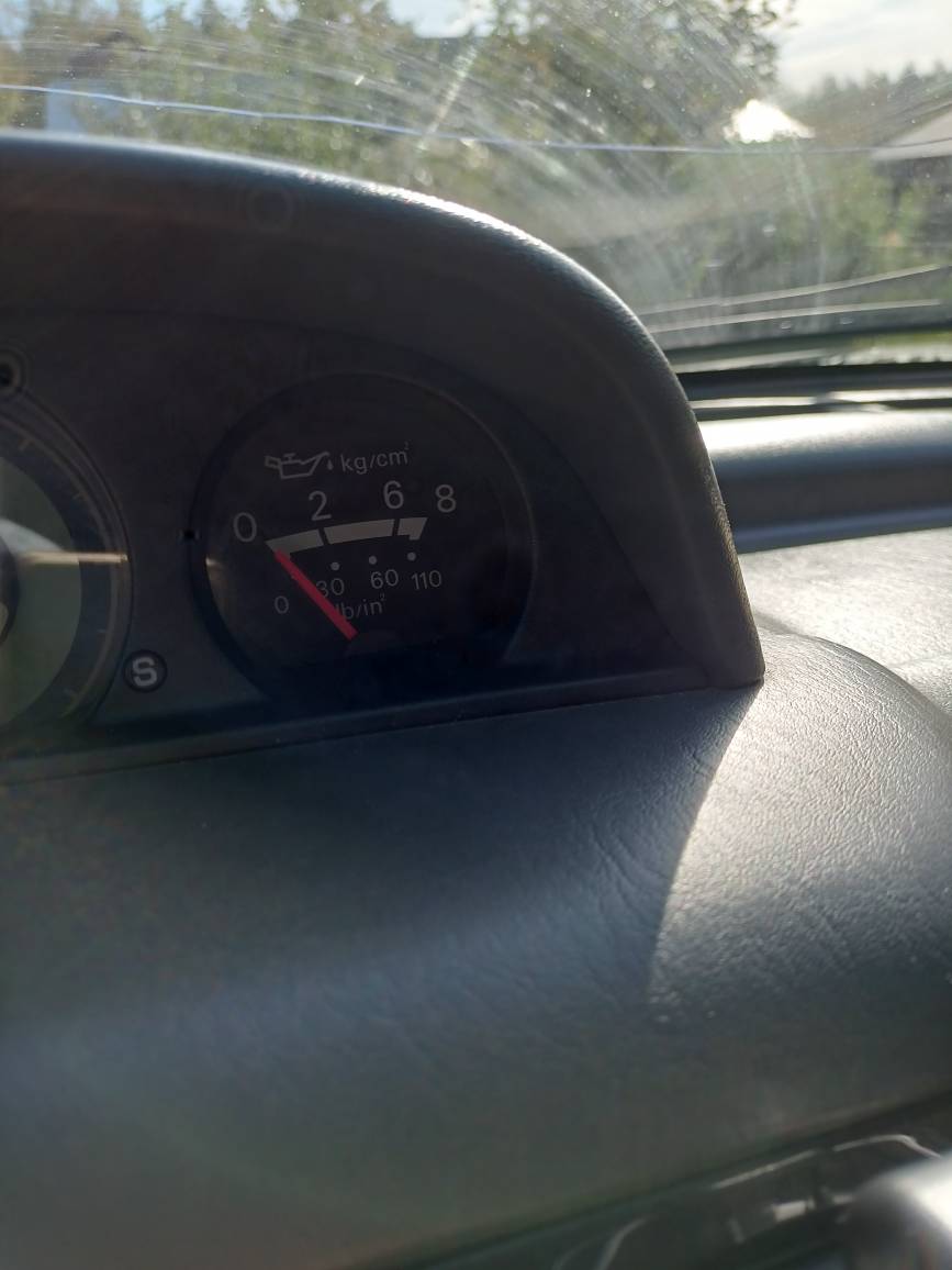

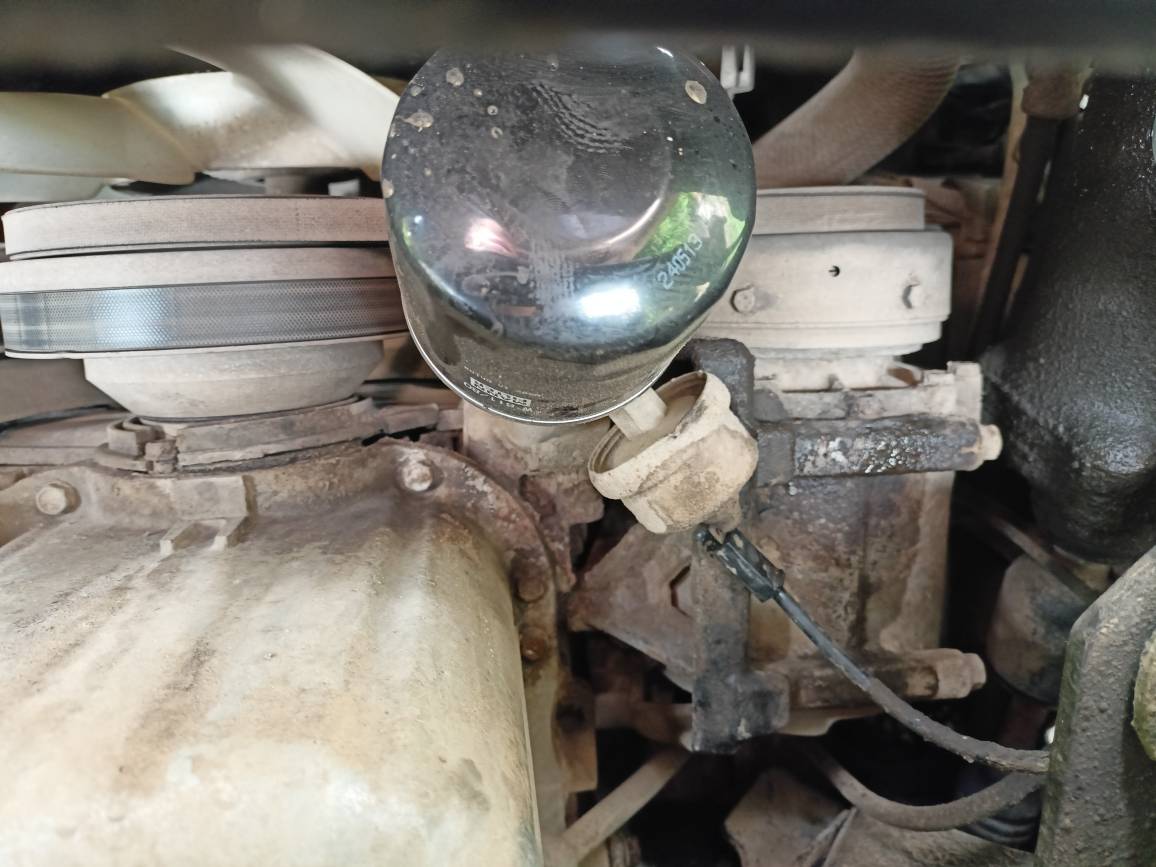

Ну а сегодня мы разбирались с давлением масла. Вернее с тем, что масло есть и в норме, а вот стрелка уровень не кажет. Произошло это после замены подушек двигателя 1000 км назад. Совпадение или нет, приступим. Итак, помогите Даше - следопыту найти неисправность. Для начала гуглим. Поиск приводит, конечно же, в тему на форуме. Параллельно натыкаюсь на статью на драйве. Курим обе темы, выясняем,что мозги могут здесь делать три вещи: сам датчик, проводка и даже описан случай установки не того масляного фильтра. Штош, лезем выяснять.
В который раз благодаря про себя жену за отличный набор инструментов, подаренный на день рождения, откручиваем болты переднего листа защиты. Кстати, чем глубже я лезу в авто, тем больше инструмента из набора задействуется. Сегодня мы дошли до глубоких головок на 14 и 16. Хотя есть в чемоданчике вещи, назначение которых остается для меня неизведанным. Но,как правило, ты потом ищешь, чем открутить очередную хрень и такой - о, вот же оно!
Снимаем лист желательно так, что бы он не вдарил по лбу и откидываем его в сторону, подарив газону порцию новой земли хз откуда привезенной.
Фильтр Mann на месте, такой же как и всегда. Тут же виден датчик в форме бочонка. Отсоединяю фишку, промываю очистителем, так же очищаю сам контакт датчика, который изрядно засрался. Все это не дало результата, из чего я делаю предварительный вывод, что надо заменить датчик. В наличии их полно, стоит он от 300р до 1500р. А пока поездим с вялой стрелочкой.
