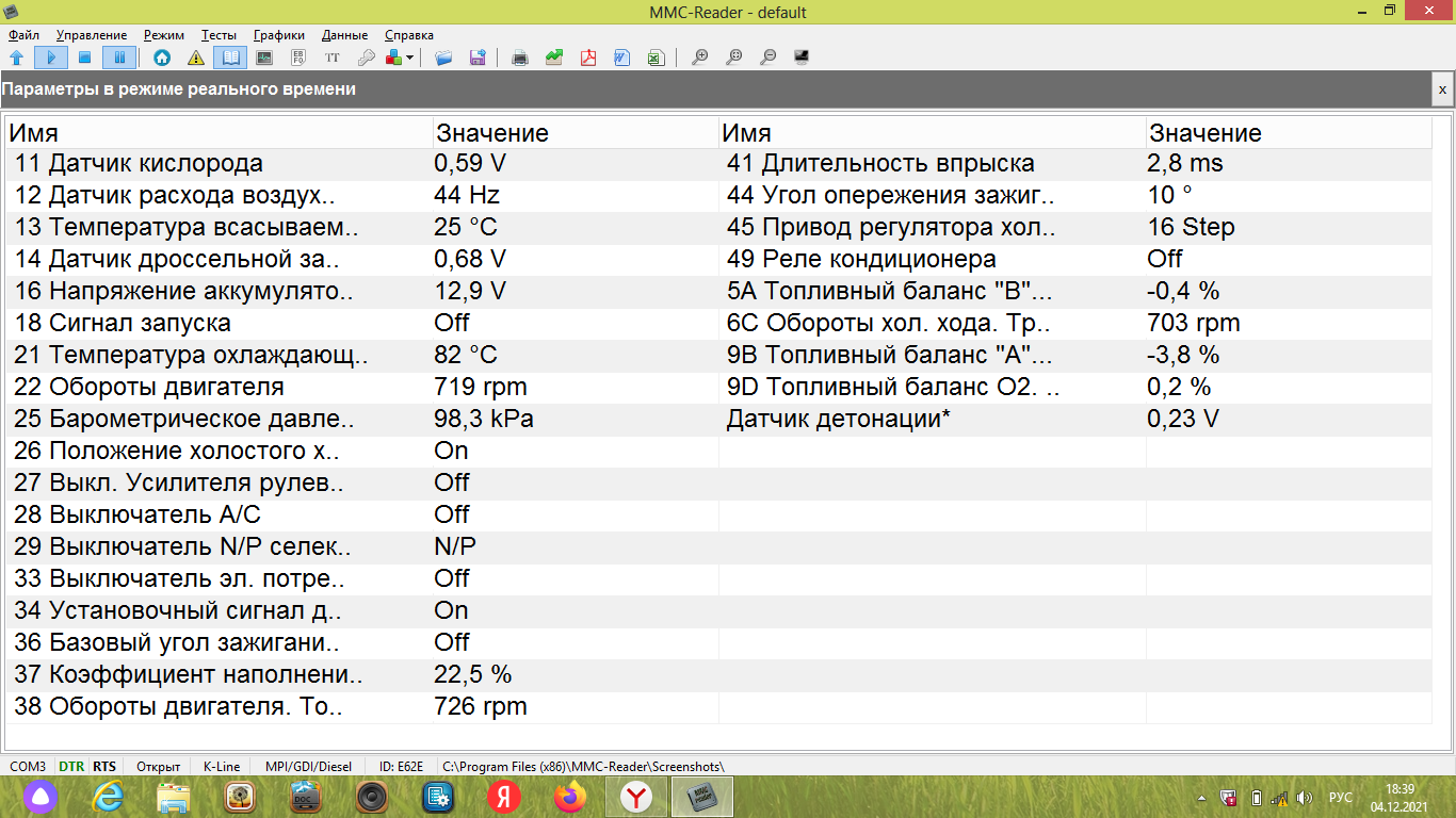

Chumahod писал(а): 11 сен 2024, 09:55 По моим данным частота на хх должна быть около 30Гц, т.е. дмрв по ходу с проблемой
Для 2х вального показания дмрв при 700 об 25-51 Гц,для 4 вального 27-53Гц.
Саня 57
Сообщения: 186
Зарегистрирован: 07 янв 2020, 18:38
Двигатель:: 6g74
Мой автомобиль(и):: Митцубиши Паджеро 2
Откуда: Ливны
Поблагодарили: 20 раз
Странное поведение 6g74 24 кл.
Сообщение Саня 57 »
Снимал со своего.Кстати,отрегулировать шаги рхх можно винтом добавочного воздуха,он с верху на дросселе от моторного щита.

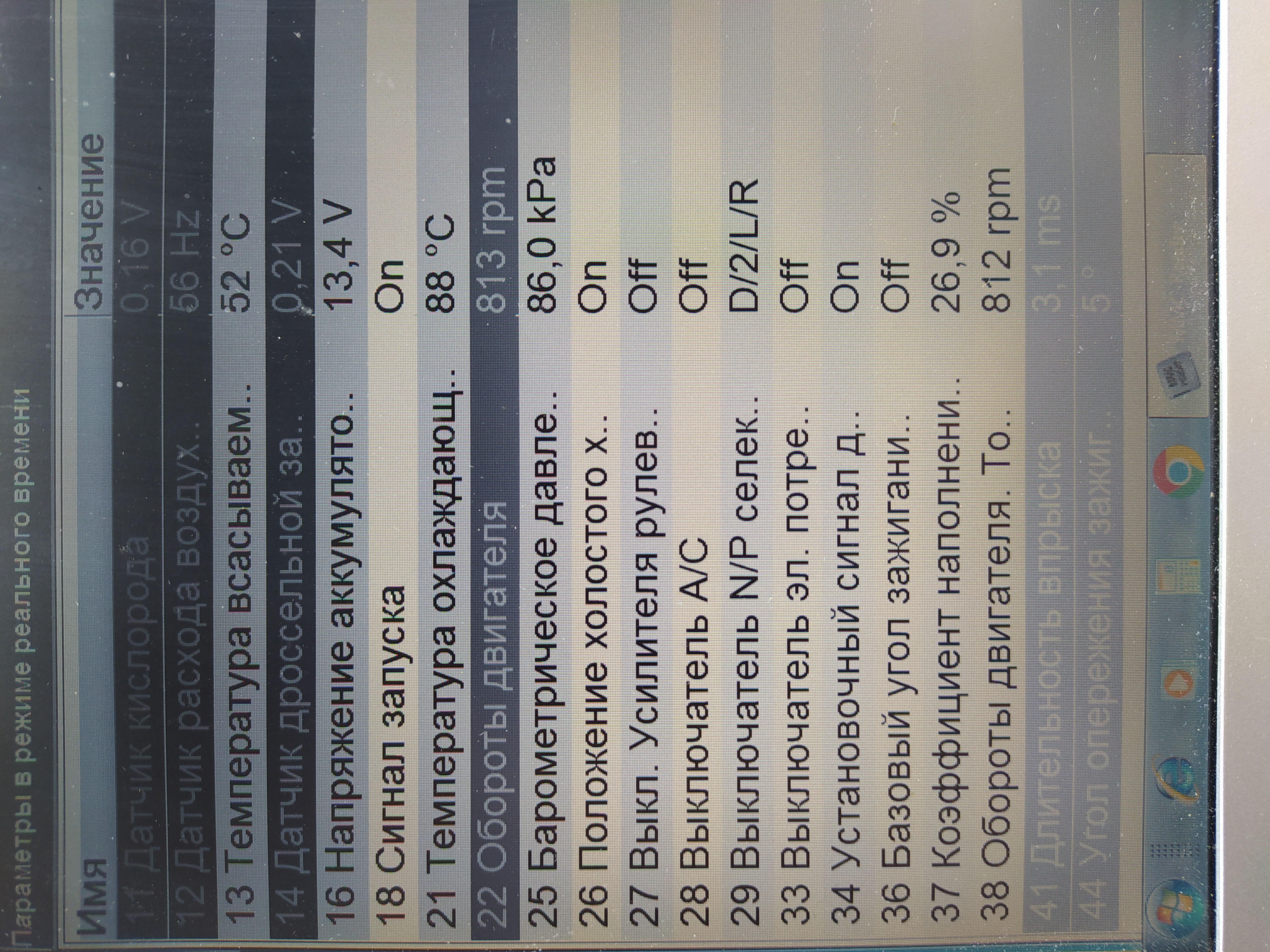

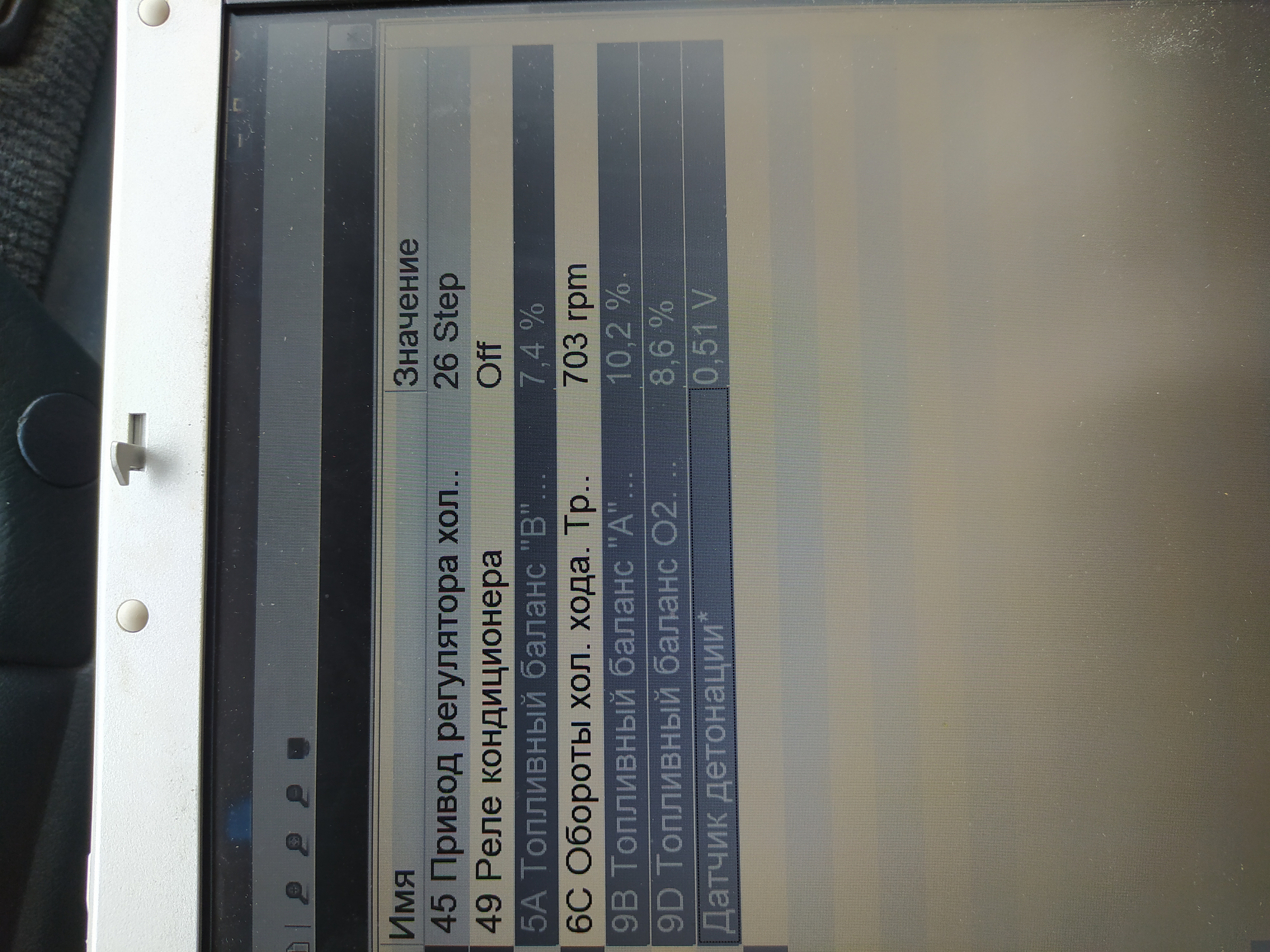

Скрины которые я выложил сделаны в процессе поездки на работу. Лямбда всю дорогу рисовала свои показания. Как и другие датчики, которые я вывел на экран. Меня смущает топливная коррекция. Коррекция по лямбде есть, а две другие стоят на месте.

ХоббиТ писал(а): 11 сен 2024, 21:59 Коррекция по лямбде есть, а две другие стоят на месте.
Так задние только работу катов отслеживают, в управлении смесью они не участвуют
Здесь я вижу коррекцию со знаком минус и небольшое значение. И продолжительность впрыска 2,8 мс
А у меня коррекция + 10%
И время впрыска 3,1 мс

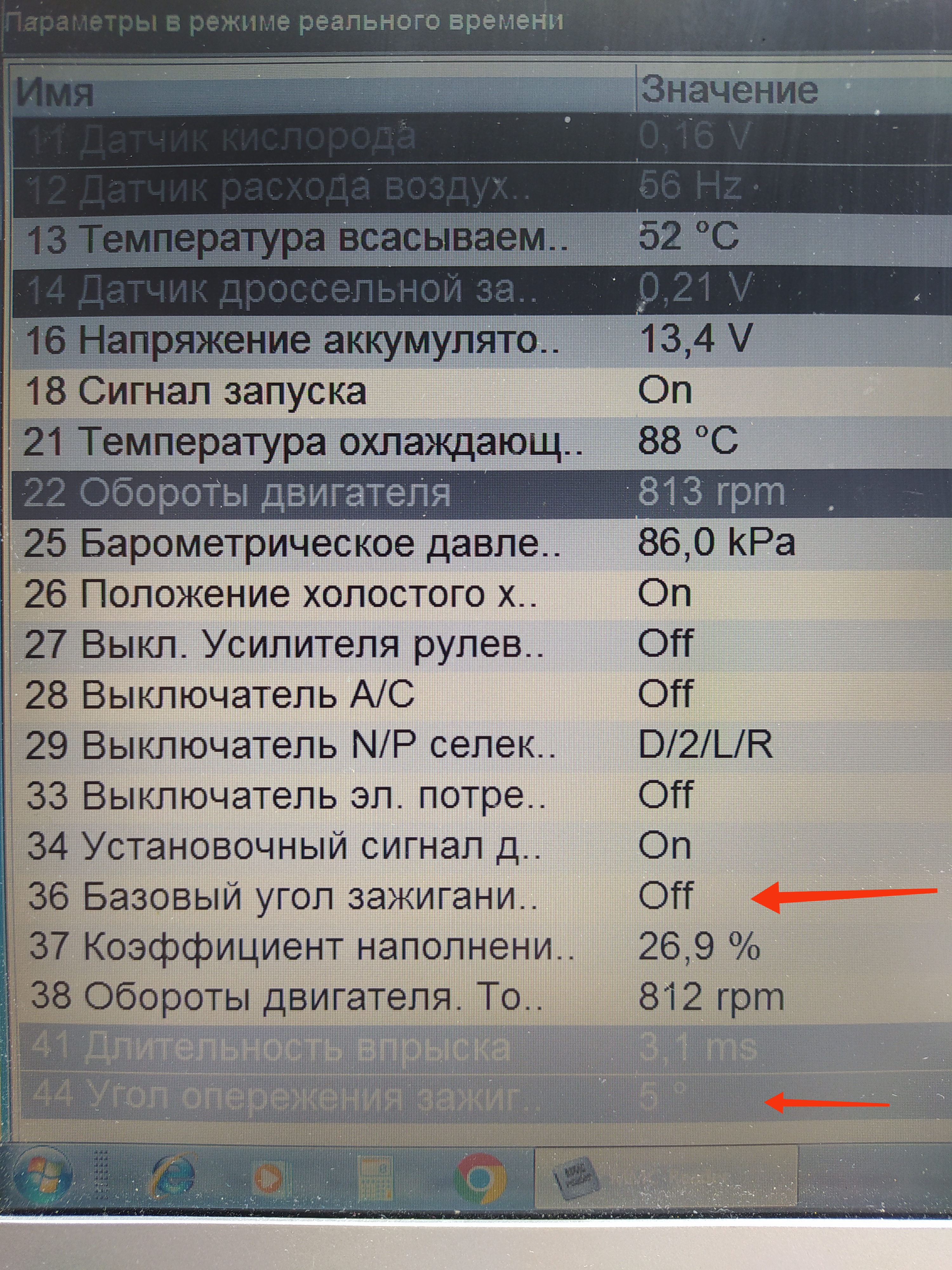

Но меня в данном случае больше интересует другой вопрос: почему угол опережения зажигания СТОИТ НА МЕСТЕ? Он должен меняться с изменением нагрузки на двигатель. Пусть он будет поздним, хрен с ним, но он ДОЛЖЕН МЕНЯТЬСЯ. И это не должно зависеть от каких-либо неисправностей в двигателе. Ни от количества шагов рхх, ни от показаний дмрв, ни от дпдз или каких-либо ещё датчиков. Базовый угол зажигания должен устанавливаться только в двух ситуациях: либо сервисный разъём замкнут на массу, либо в программе сканера выбран соответствующий тест.
Здесь верхняя стрелочка показывает, что базовый угол зажигания неактивен. Если я замыкаю сервисный разъём на массу off меняется на on. Я вижу это на экране. Нижняя стрелочка показывает расчетный угол зажигания. Он должен меняться, и на экране в том числе. Но он стоит на месте, хотя сервисный разъём не замкнут. Стробоскоп тоже показывает 5°, то есть сканер не врёт.
Давайте попробуем абстрагироваться от цифры 5°. Предположим, что там замерла цифра 8. Какие будут предположения в этом случае? Мозги выставили позднее зажигание и не хотят его корректировать. Что может быть причиной? Неисправность мозгов я исключил поставив вместо своих несколько других по очереди. Везде УОЗ 5°. Может быть проблема с косой к мозгам? Может где-нибудь массы не хватает или ещё чего-нибудь? Я в выходные буду прозванивать всю косу, но не очень уверен в успехе.

Открою маленький секрет - на большинстве 72х моторов нет датчика детонации ::-X:
На моей машине в т.ч.

У меня 74 и датчик детонации есть. И даже меняет свои показания

ХоббиТ писал(а): 12 сен 2024, 07:27 У меня 74 и датчик детонации есть. И даже меняет свои показания
А, пардон - конец рабочего дня у меня случился вчерась.. :*DONT_KNOW*:
Тогда должен регулировать. Позвоню сегодня гуру, спрошу куда копать

Как то неправдоподобно, чтоб ДД отбивал в ноль, хотя хз...
