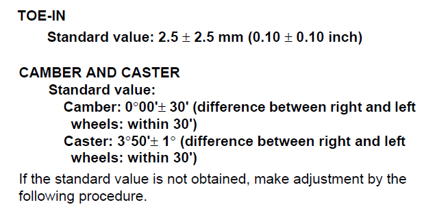

У меня Pajero 3 4m41 5 дверей 2006 года. Данные по ремонту беру из книжки 2006 Montero Service Manual Data ( где указан развал =0 +/- 30' )
Развал я cделал с помощью рулетки и обычного строительного поплавкового уровня примерно -0° 26' и -0° 15' соответственно (фото 1). То есть я специально (раз допуски мануала позволяют), сделал немного отрицательным, чтобы жрало резину по внешней кромке чуть поменьше.

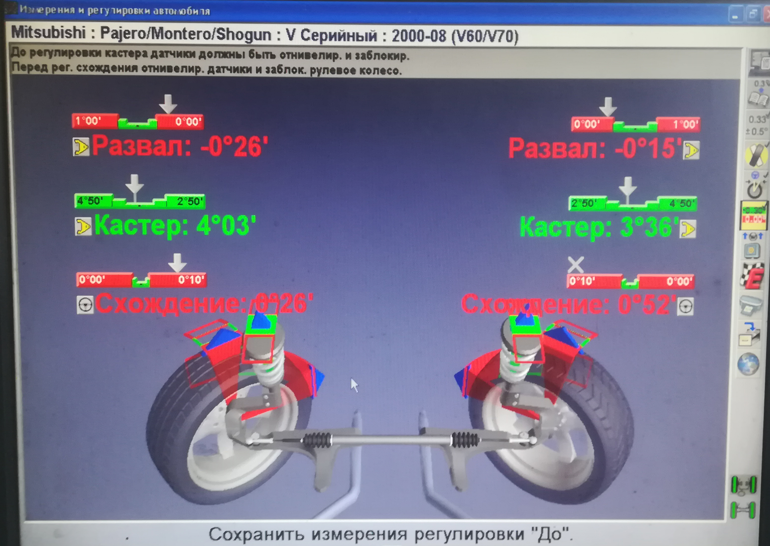

Недавно таки посетил компьютерный сход развал на стенде (посмотреть что там как с точки зрения ЭВМ), замерили и сказали что для кузова V70 у меня развал выставлен категорически неправильно. :=-O: Мол, по данным производителя надо 0° +30' +/-
И они мне сделали развал +0°10' и + 0° 21' (фото 2)
Более того, нашёл фото пятилетней давности, которое я делал на сход развале в другом сервисе - оказывается тоже развал мне тогда сделали "плюсовым" что то типа + 0° 10' на передних колесах.
Ну вот хочу узнать, где я не туда смотрю? :) Кузов у меня не V70 или Montero и Pajero разные по спецификации сход-развала?

Имхо , развал почти никак не влияет на жор резины, только схождение
Схождение
слишком в - = жор внутренней стороны ,
слишком в + = жор наружной стороны

По твоему вопросу : принято в развале минус - это домик / \, а плюс - косолапый мишка \ /
По букварю для передних колёс только 0 или небольшой плюс
на стенде всё сделали правильно
Наружную сторону у П3 не жрёт , если всё сделано по букварю
Наружные стороны жрет при излишнем схождении, что и видно на замерах до регулировки - суммарно больше градуса !
наверное когда ты развал домиком рычагами делал - рулевые тяги "потянули" колёса к центру, в жуткий плюс
Ты же их не регулировал?
Сейчас жрать перестанет. Больше не лезь туда )

Да не, я химичить-то начал как раз после того как сожралось. ::-D: (после небольшого плюсового развала на стенде). Так что мои изыскания точно на износ никак не повлияли -пробега не было практически никакого.
Получается, скрин из мануала неправильный (где полагается 0+/- 30'? )? Я может неправильно шкалу по картинки понимаю, но на стенде именно +30' является "нулём", не?
И не соглашусь с тобой что режимы поворота настолько незначительны, что ими можно пренебречь - на каждой развязке (того же мкада), в жару резина натурально размазывается внешними углами. И я бы не парился если бы не знал что развал у меня нормально отрегулирован, а с каждой стороны внешнего колеса до нуля стёрто оказалось за время эксплуатации машины... Но я ни разу не переставлял колёса, как требует мануал. )

Ещё раз: развал резину практически не жрёт , жрёт неправильное схождение
Далее смотрим на нижнюю часть фото до регулировки и делаем выводы

Непопаджеро писал(а): 28 ноя 2025, 21:44 Далее смотрим на нижнюю часть фото до регулировки и делаем выводы
Резину сожрало после установленных углов в сервисе. Правильных. Поэтому мои изыскания не при чём. :) Я не ездил после этого, только снова до развального сервиса проверить углы... Ладно, почитаю про влияние схождения на износ, с первого взгляда мне казалось что именно развал -главный "стиратель" боковин. ::-D:
