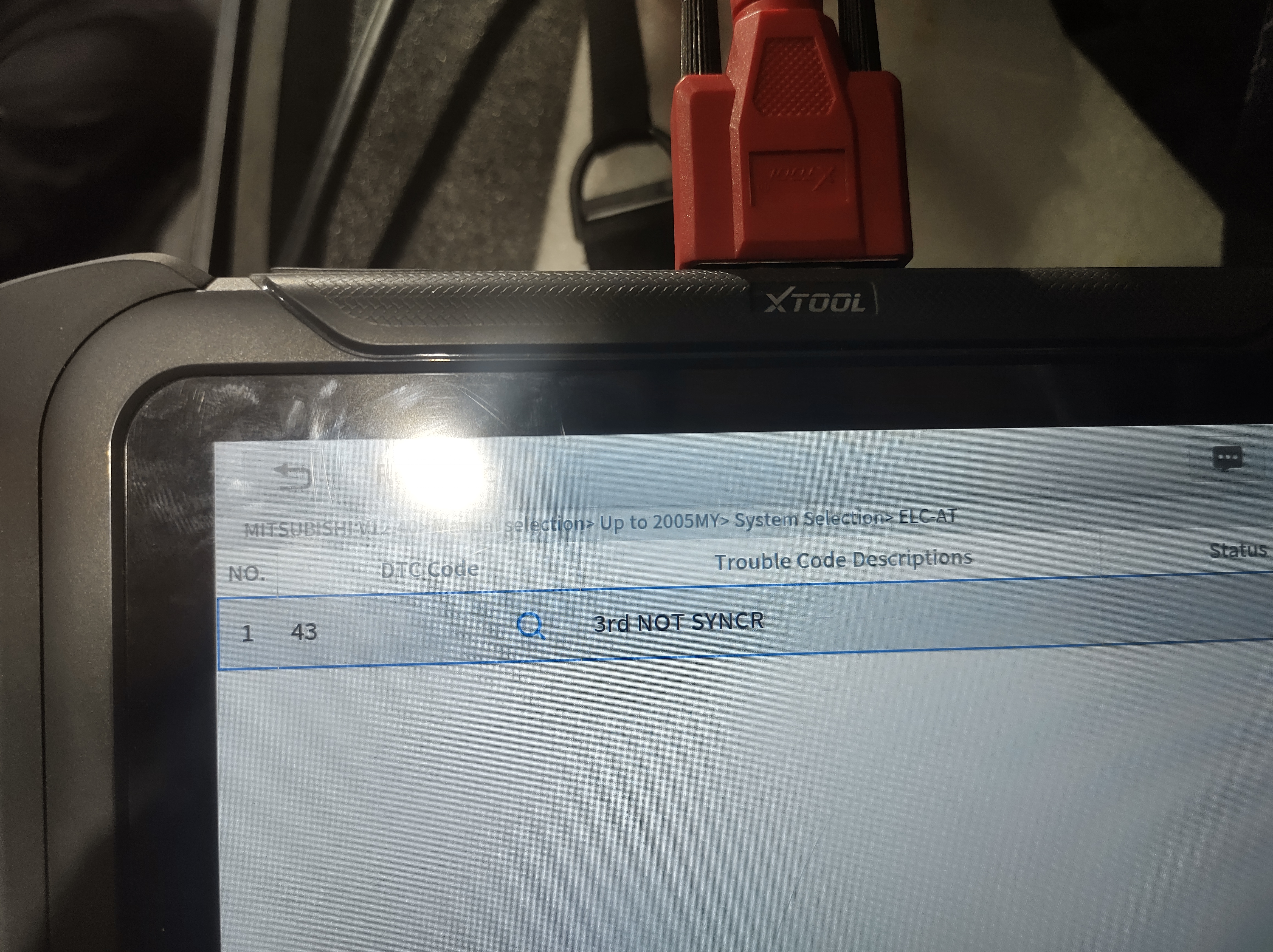

День добрый! Ну что мужики продолжение эпопеи! Нашел я человека со сканером по серьёзней! Нашли ошибку 43! Вывели показания данных датчиков на экран и вот какая особенность! На второй скорости при наборе оборотов датчик первичного вала увеличивает обороты, а вот вторичного сперва поднимает с 840 до 1200 а потом их сбрасывает до 900. Хотя на первичном обороты не изменяются и переключений не каких не происходит по акпп! Так я правильно понимаю что пургу гонит этот датчик!?
Сообщения: 57509
Поблагодарили: 4807 раз
Акпп v4a51 не переключается
Это самое простое. Или дурит пакет 3-й передачи.
