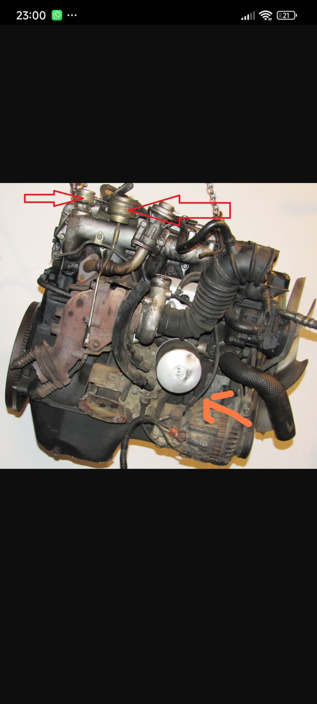

Нашёл одну дырявую трубку, пока купить негде, идёт с генератора (сзади генератора крепиться какая-то хрень))), от неё и к двигателю на нём 2 трубки тонкие которые уходят к задней стенке и за интеркулер.

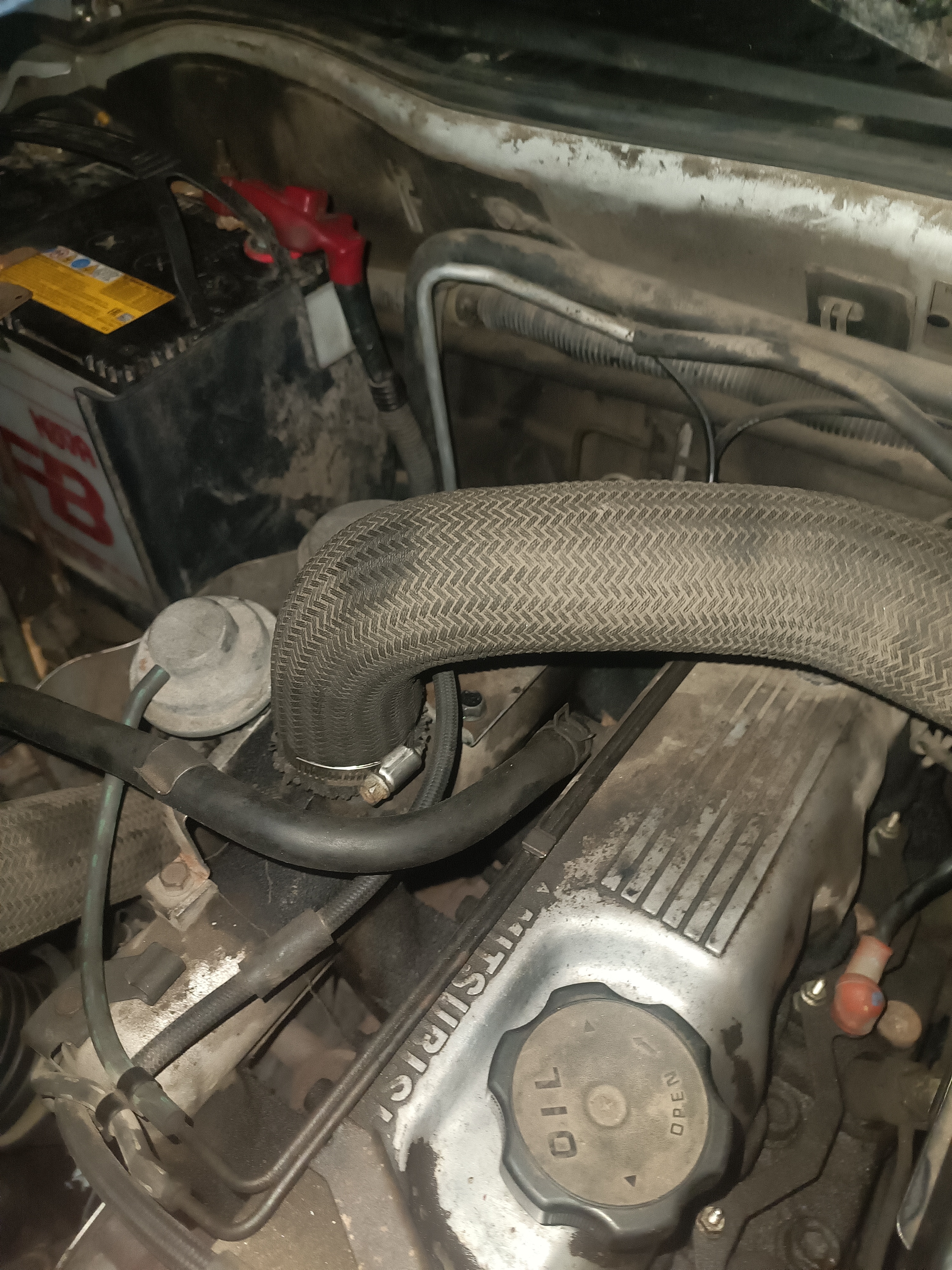

Вот это что за трубка

Актуатор надо настроить, настройка на ходу, обьясни на пальцах, куда трубки идут - от и до куда.
есть три трубочки: на актуатор, на турбо- корректор тнвд, и на ЕГР.
Клапан ЕГР, впускной коллектор в каком состоянии???
Свистать могут воздушные патрубки, кулька, и сама турбина, или актуатор.
Больше нечему.....
Возможно и дырка в горячей части.
