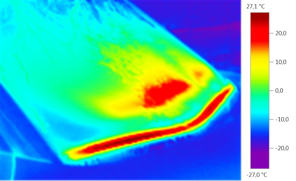

Заметил одну особенность, в роликах везде начинают лить сверху, т.о. прогревают всю вертикальную область, и линейное расширение получается равномерным в горизонтальном направлении, т.е по длине стекла.
В случае же с нагревом от печки зона получается более локальная, которая расположена в р-не дворников. Верх очень плохо прогревается и остаётся холодным когда низ уже прогрет до предела.
В роликах ни один не догадался пополивать только ту одну злощастную зону, где напряжение стекла будет максимальным!
К сожалению, нашёл только один ресурс, где чел снял тепловизором и, надо отдать ему должное, описал условия съёмки, что немаловажно.
https://www.drive2.ru/l/465984848675209347/
Условия съемки:
-температура на улице -15
— климат 24, направление воздушного потока только лоб.стекло, скорость 2 деления.
— снимок сделан через 6 минут после включения подогрева.
Из этого описания я понял, что мотор был не прогрет, и обдув стекла работал стазу. Это важно!
Итак смотрим на картинку.
Смотрим на цветную шкалу справа. Она есть, и это отлично! (Не зря я на тепловизор обучался и умею профессионально с ним работать)
Диапазон измерений от -27,0 до +27,1 град.
Стекло нагрето по центру +20 град.
Края (верх) -10 и ниже. Плохо, что он прямой снимок не сделал, похоже там есть ещё и лёд, судя по разводам, но, хусим. У меня ещё есть несколько вопросов, как он снимал и как настраивал тепловизор, но это копейки, раз мы сравниваем.
Т.е. это перепад примерно 30 градусов, как минимум между местом нагрева и краями.
Ещё хотел отметить, что зона от +20 до 0 (зелёный цвет) очень маленькая по размерам, т.е. основной перепад именно по её периметру!
Раз чел это снимает, и ничего не пишет об эксцессах, значит это обычный режим прогрева. :)
А что, если печку выключить, прогреть мотор и жахнуть потом на полную ?
Какой тогда будет перепад через те же 6 минут?
У меня на первой машине подобным образом и произошло. Хлопнуло по всей классике жанра- трещина в виде трапеции или дуги (кто что видит :) ) в зоне дворников.
Да, наверняка дефекты секла "оптимизируют" этот процесс, но то, что геометрия трещин примерно одинаковая у всех пострадавших, говорит о том, что именно такой локальный и интенсивный нагрев - основная причина.
