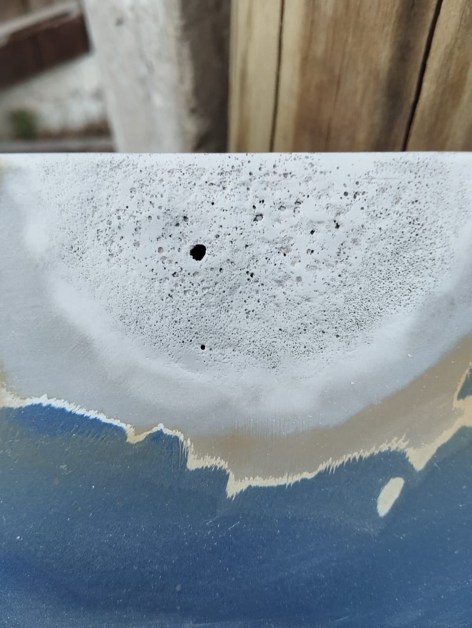

Кстати, забавно... Но, на обоих дверях примерно такая картина:
Это дверь ввер ногами.
Сквозная дыра 3 мм диаметром.
Курю тему пайки/лужения кузовни... Довольно интересно!

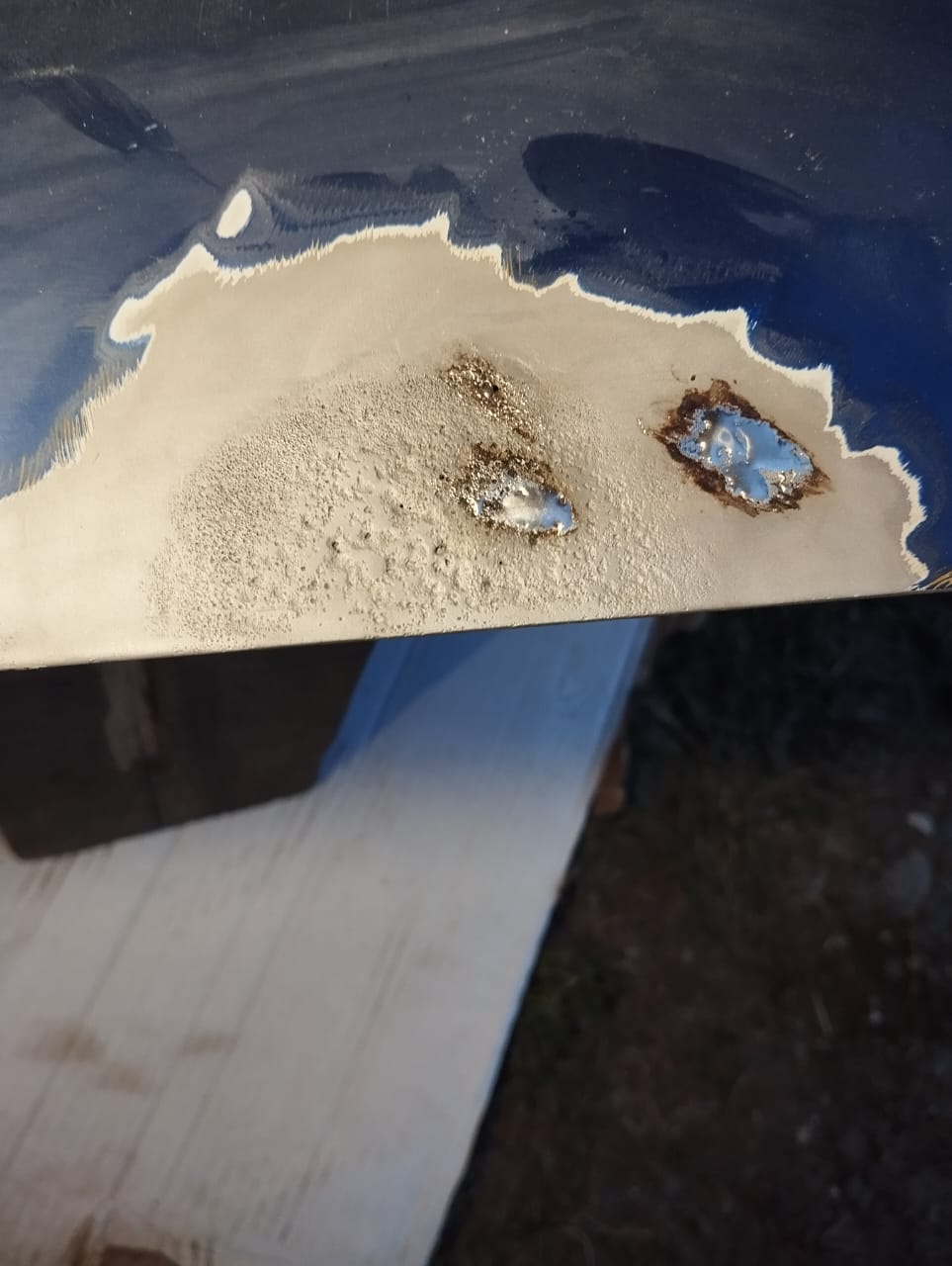

Ну что, сегодня попробовал пайку.
Результат- так себе...
Жир, да и думаю, всё остальное, годится только для гладких поверхностей.
На пористой, как у меня, очень плохо припой пристаёт.
Тренировался сначала "на кошках", т.е. на гладкой поверхности (она справа на фото).
Потом решил запаять дыру. Запаял, но результатом не очень доволен.
Хороший результат- это когда припой легко распространяется по поверхности, а тут он старается кучковаться локально, и, скорее всего, к металлу прилип не во всех местах.
А это уже после оболгаривания:
ХЗ, что делать дальше...
Не, снести я всё могу пескоструем без проблем и привести всё в исходное состояние.
Меньжуюсь, то ли так шпаклевать и т.д., то ли ещё попробовать с паяльной пастой поэкспериментировать и, таки, залудить?

dvm99 писал(а): 22 июн 2025, 21:28 Меньжуюсь, то ли так шпаклевать и т.д., то ли ещё попробовать с паяльной пастой поэкспериментировать и, таки, залудить?
Залудить, по любому будет лучше. Хочешь потом оловом наваливай, хочешь шпаклей. Даже если отвалится шпакля, олово защитит.

lesnik5000 писал(а): 22 июн 2025, 22:43 Залудить, по любому будет лучше.
Проблема в том, что припой не пристаёт ко всей поверхности, в порах его не будет.
Ту же дырку, что я вроде как залатал, припой её не заполнил всю, а только сверху создал плёнку.
Это нехорошо!
Chumahod писал(а): 23 июн 2025, 07:20 Дим, а как же кузова Побед на стыках лудили?
Там лудили гладкий металл, без пор. А тут сплошные поры.
Конечно, с правильным флюсом картина наверняка будет интереснее, но я что-то очкую, т.к. флюс останется в порах.

dvm99 писал(а): 23 июн 2025, 09:23 Конечно, с правильным флюсом картина наверняка будет интереснее, но я что-то очкую, т.к. флюс останется в порах.
Без кислоты не получится. Должен цинк осесть на железо. К цинку всё припаивается. А сейчас у тебя олово вообще хрен знает за что держится на голом железе, наверное за те самые поры.
