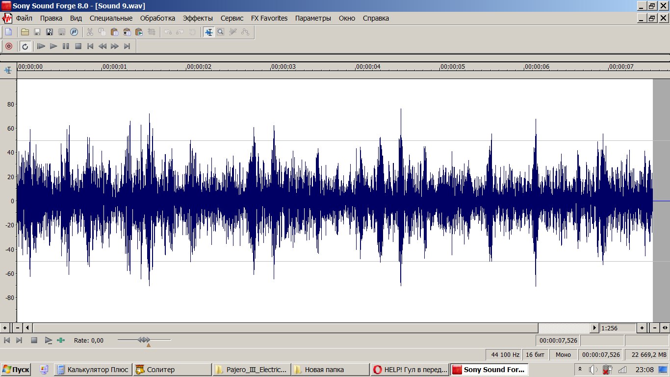

Позанимался немного...
Вердикт (условно):
Если это не звук от шипов, что вряд ли, но не исключено. То походит на какой-то подшипник-таки, и надо его выискивать.
Но, чёткого сигнала нет, да и не может быть наверно. Мне б, желательно идеально поступательное движение, тогда вероятность будет выше, но, наверно будет мешать сильнее мотор...
ELECTREG писал(а): 02 апр 2025, 11:06 Начиная с 0.26 слышно.
Да, хотя и на других участках слышен "самолёт".
Вот этот участок отфильтрованный до нельзя:
Чётких периодических всплесков амплитуды нету, но с подшипниками такое бывает (особенно учитывая, что это акустическая запись "на что попало").
Но, по опыту, походит на нагруженный подшипник.
Фрагмент отфильтрованной записи нужно распаковать (слушать в наушниках):
Sound 9.rar
(286.43 КБ) 35 скачиваний
Если-таки подшипник, он где-то в ходовой/мосте/трансмиссии. Мотор работает на ХХ, это чётко слышно, частота не меняется, а остальное меняется в сторону уменьшения.
