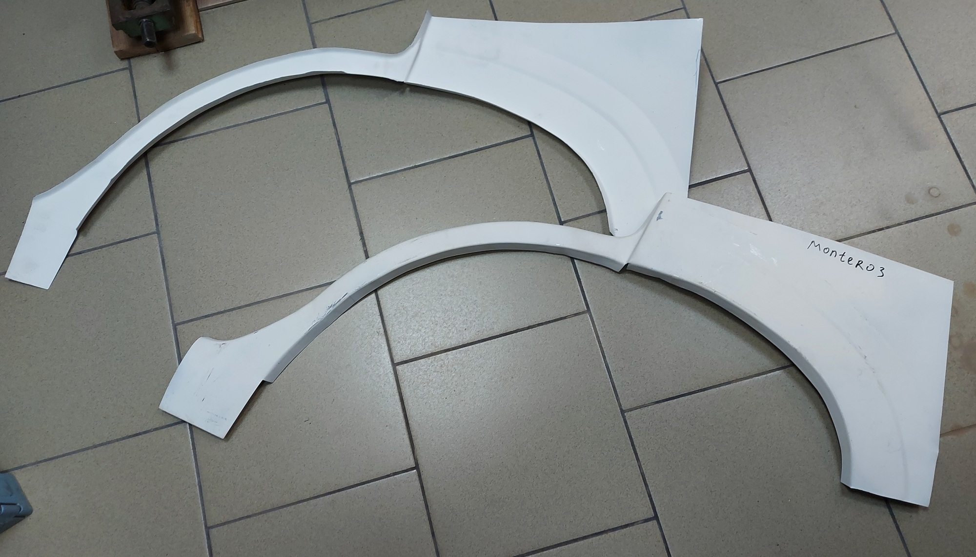

Мой ремкомплект готов...
Как приедет буду подыскивать мастеров, кто возьмется.

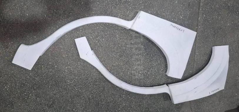

Приехали мои "Сибпороги" по 2500/штука.
Сфоткал получше. Опрысканы чем-то белым (грунт?). Металл в районе 0.8-1.0мм
Приложил по месту, вроде очень даже похоже.

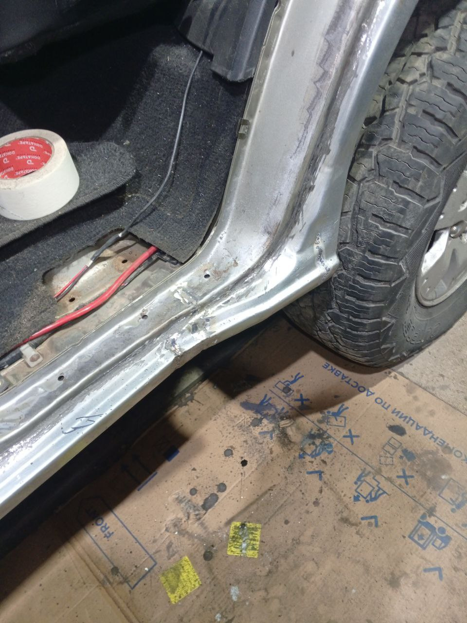

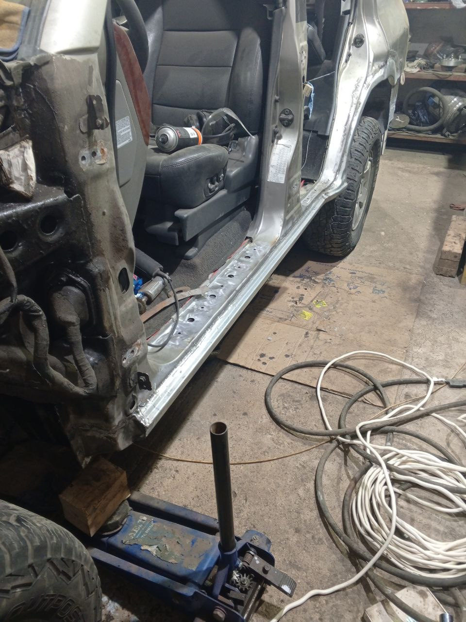

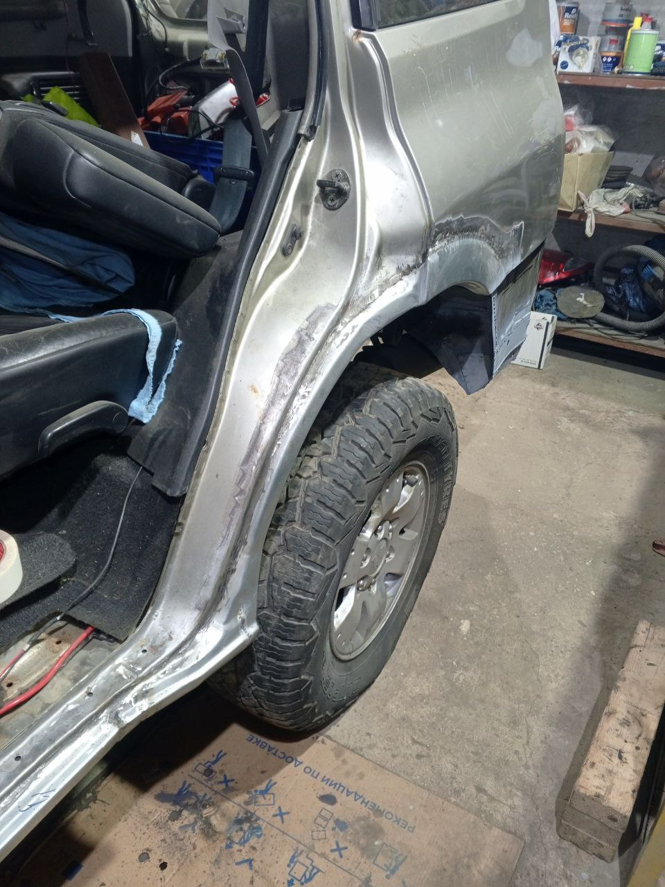

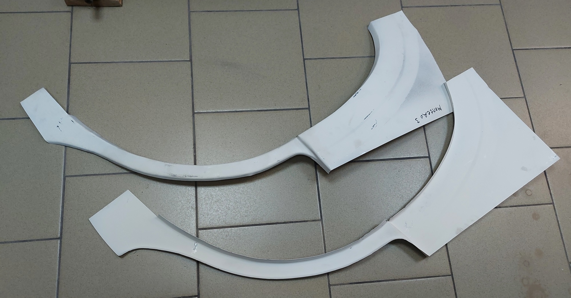

Мне щас ставят белорусские. Вроде бы нормально получается. Фоток нет пока, чуть позже покажу.

Как по мне - лучшего и желать нельзя. Мастер очень хвалил, говорит шикарные арки. Очень понравились ему.

Правая - нет.
Хроники тут: раз, два

Очень длинный и тяжёлый путь ты прошёл, респект! Удачи и хорошенько заантикорь кузов.

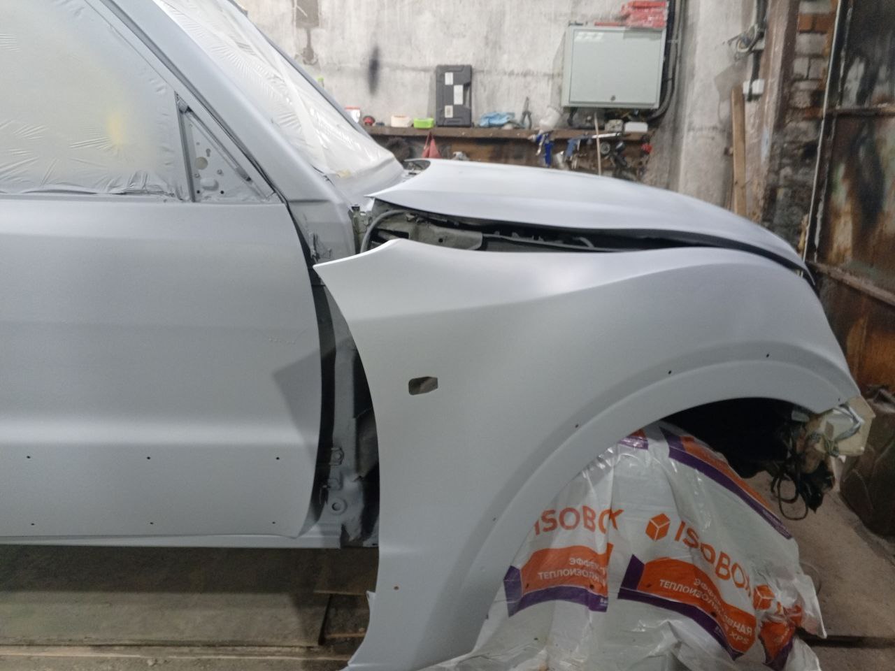

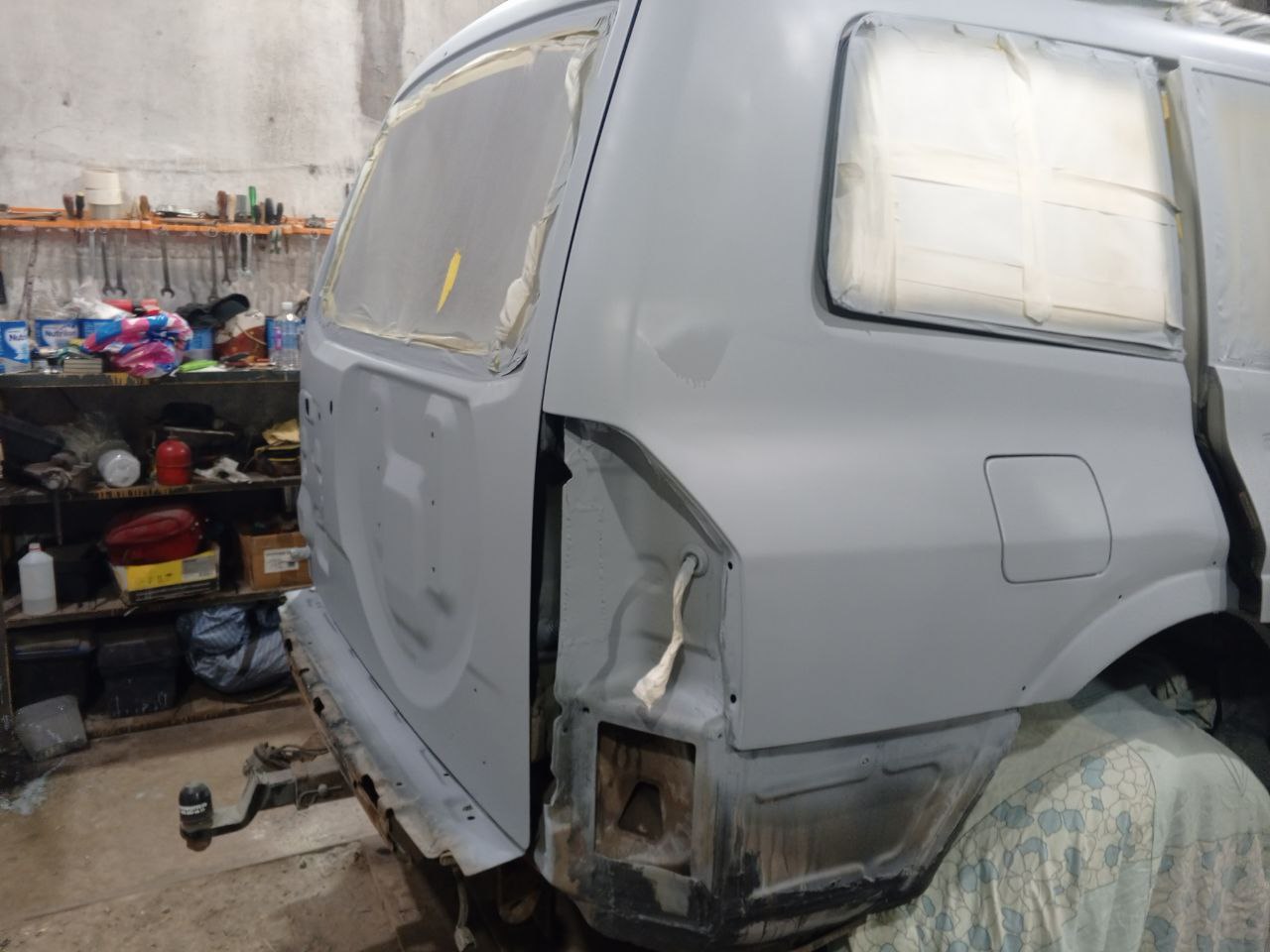

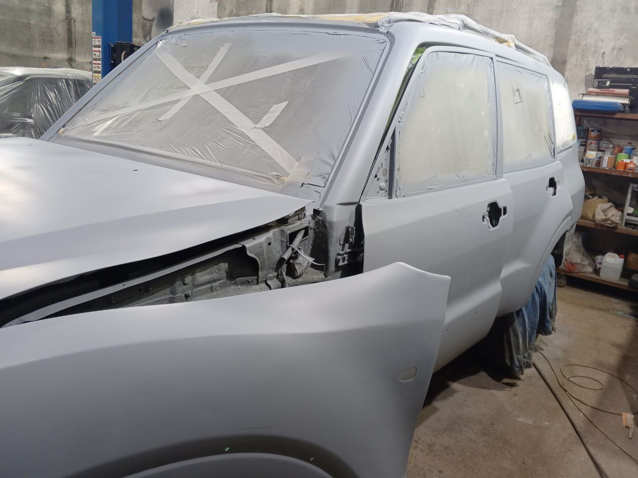

Процесс идёт к завершению три

А что форточки не стали снимать? При таком маштабном ремонте сам бог велел.
Паджеро 4 . 3.0 . 12 год.
Андрей.
.kkursor
Сообщения: 1552
Зарегистрирован: 21 авг 2014, 10:37
Двигатель:: 4M41 VRZ
Мой автомобиль(и):: тыр-тыр 16 дыр
Откуда: Москвачкала
Благодарил (а): 161 раз
Поблагодарили: 120 раз
Пороги и задние арки
Сообщение .kkursor »
gansales писал(а): 03 дек 2025, 11:50 А что форточки не стали снимать? При таком маштабном ремонте сам бог велел.
А фиг знает. Может, потом снимет, а может так удобнее, хз.

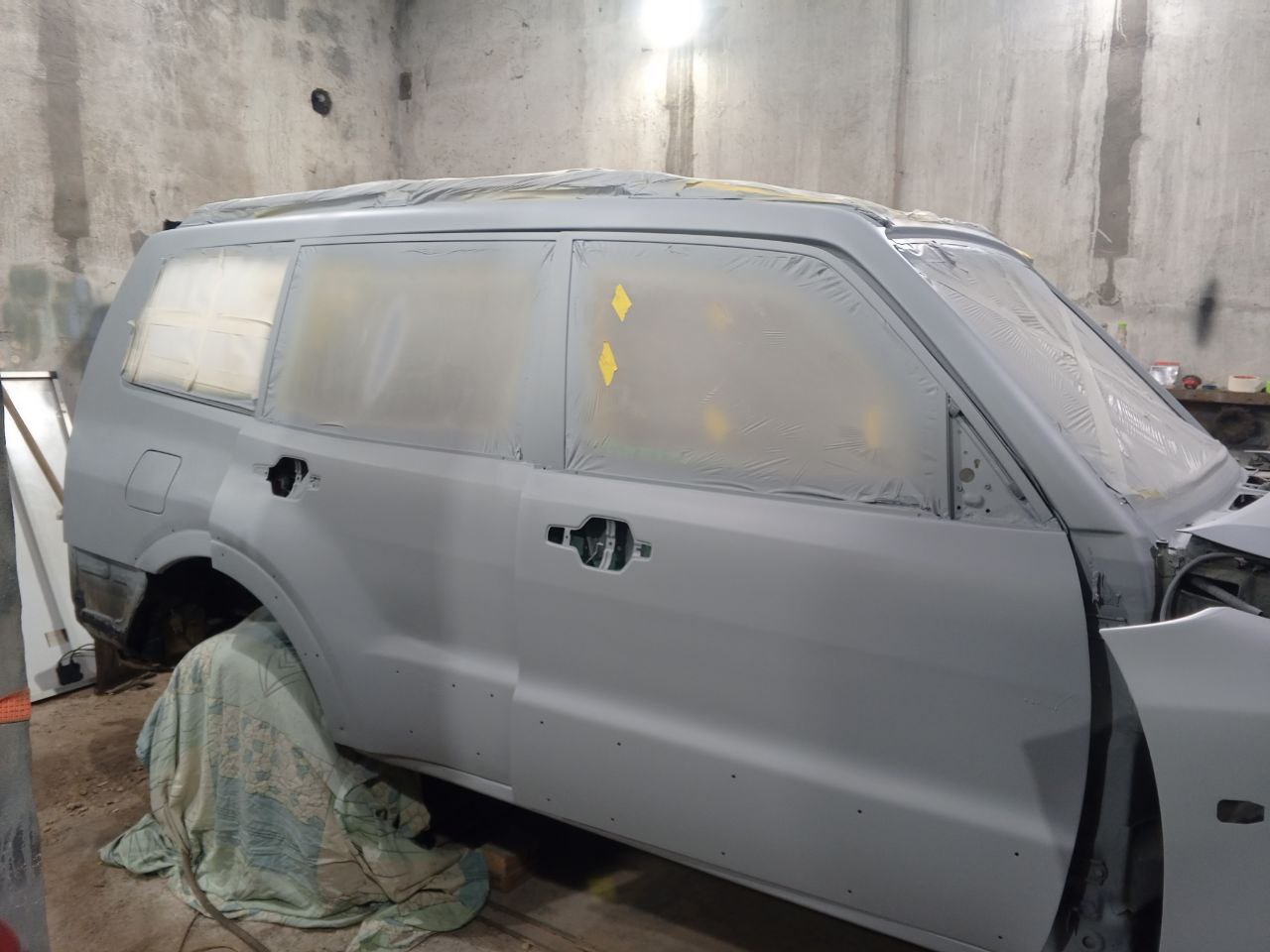

Я свой сам полностью перекрашивал + есть опыт по покраске других авто для себя. Я бы на вашем месте настоял на снятии форточек, иначе он просто не прокрасит нормально места прилегания резинок, а снимаются они очень легко, второй момент - релинги их нужно снять, под ними идет шов крыши и боковой панели на котором лежит герметик заводской, его по хорошему нужно убрать, если есть ржавчина обработать грунтануть и покрасить. Раз уж так глобально заморочились с ремонтом кузова то лучше это сделать пусть и придётся немного доплатить. Аналогичная ситуация с герметикам на внутренней стороне капота по краю что на передней кромке капота и кромке что у лобового стекла, 5-я дверь нижняя кромка внутренняя сторона - там скорее всего будет коррозия ее визуально может быть не видно, но просто обидно будет если через год-два она полезет на свеже крашеной тачке. Двери основные - нижняя часть - ну тут по ситуации, если все печально то может и дверь проще поменять, по тому как нормально разобрать, вскрыть все швы и убрать коррозию наверное будет стоить как замена дверей)

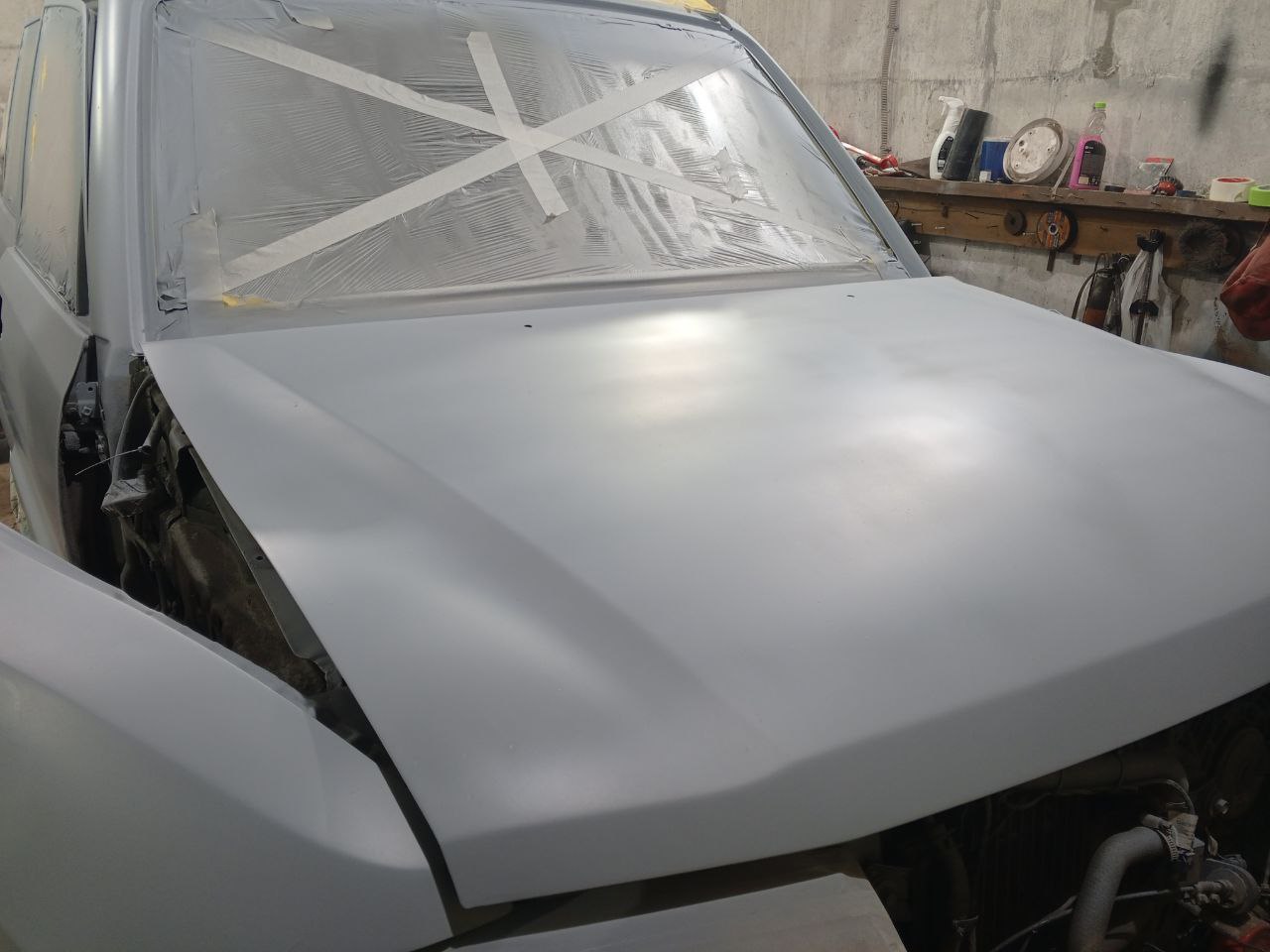

капот заменили.

.kkursor писал(а): 05 дек 2025, 15:37 капот заменили.
Не поленитесь вскройте герметик, я свой не менял, но мне казалось он в идеале, родной окрас все дела. Пока щеткой заводской герметик не приподнял. Пятую дверь менял было тоже самое. Вроде все в окрасе, а под герметиком коррозия.

форточки сняли уже, всё ок, фотка такая :)
его пролили очень жырно, думаю всё ок будет.
по дверям снизу порядок
