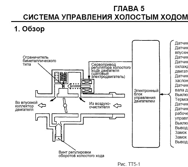

SNOOPER писал(а): 09 апр 2025, 01:01Да винт был.
Саш, а термостат в дросселе у него есть?
Вернее, не термос, а биметаллическая пластина (она значится в Рольфовском материале на этот мотр)

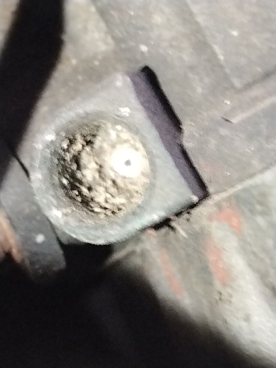

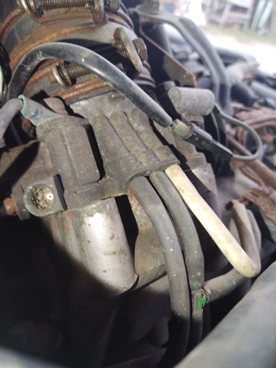

И опять про диагностику
Сообщение Demidos32 »
dvm99 писал(а): 09 апр 2025, 08:28 термостат в дросселе у него есть
А где посмотреть?
SNOOPER писал(а): 09 апр 2025, 01:01 Сделайте фотки
dvm99
Сообщения: 22647
Двигатель:: 6G72, 12клап.,
Откуда: Свердловская обл.
Благодарил (а): 765 раз
Поблагодарили: 1100 раз
Сообщение dvm99 »
Demidos32 писал(а): 14 апр 2025, 11:26 А где посмотреть?
Я не уверен, т.к. инфа только из того мануала, что я тебе давал.
Может ничего и нет.
Чисто ознакомительно можно вот так посмотреть https://yandex.ru/images/search?from=ta ... 20дросселе
Но там твой мотор не попадается.
Demidos32 писал(а): 14 апр 2025, 11:26 Сделайте фотки
Ничего толком не видно.

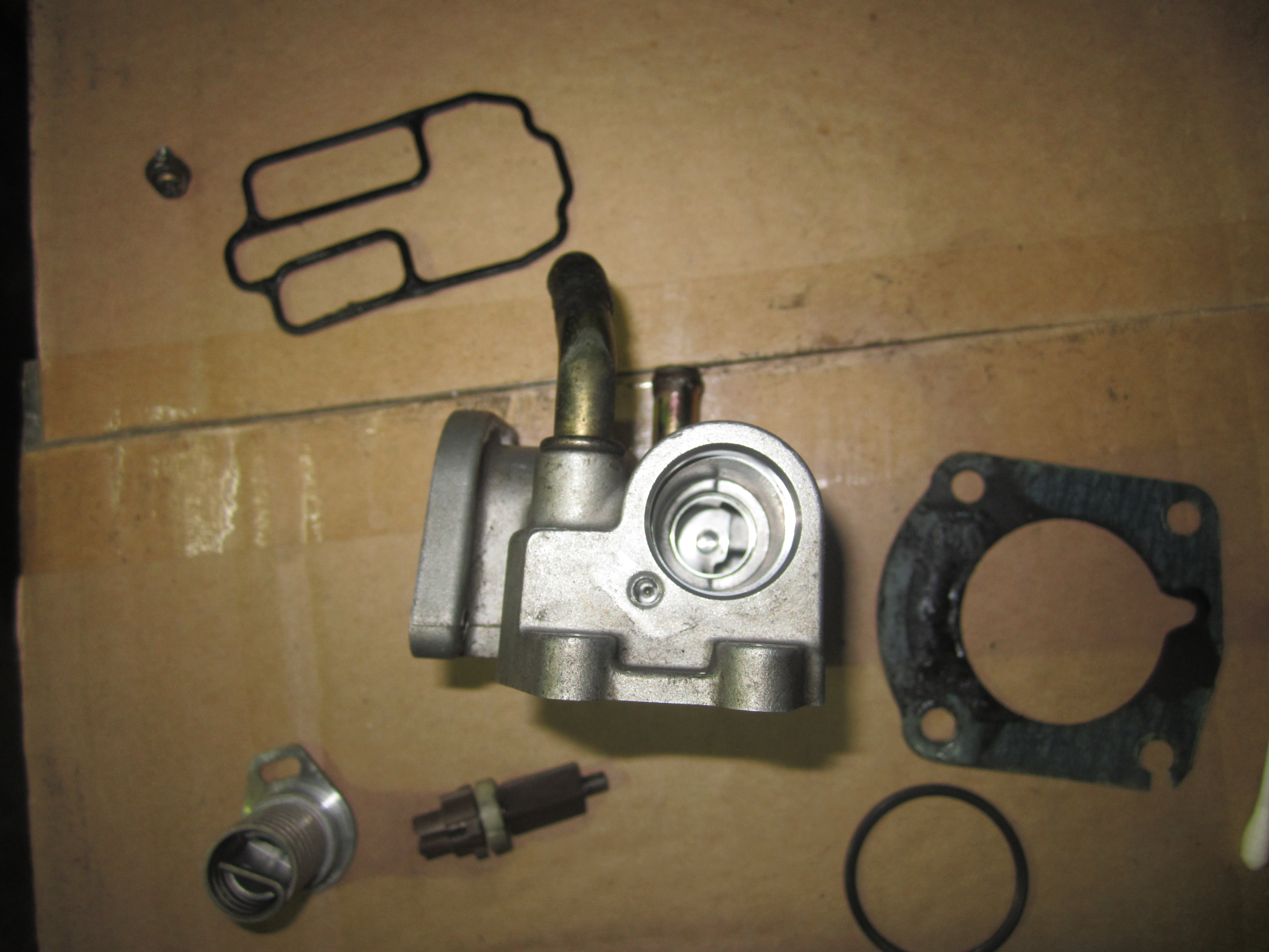

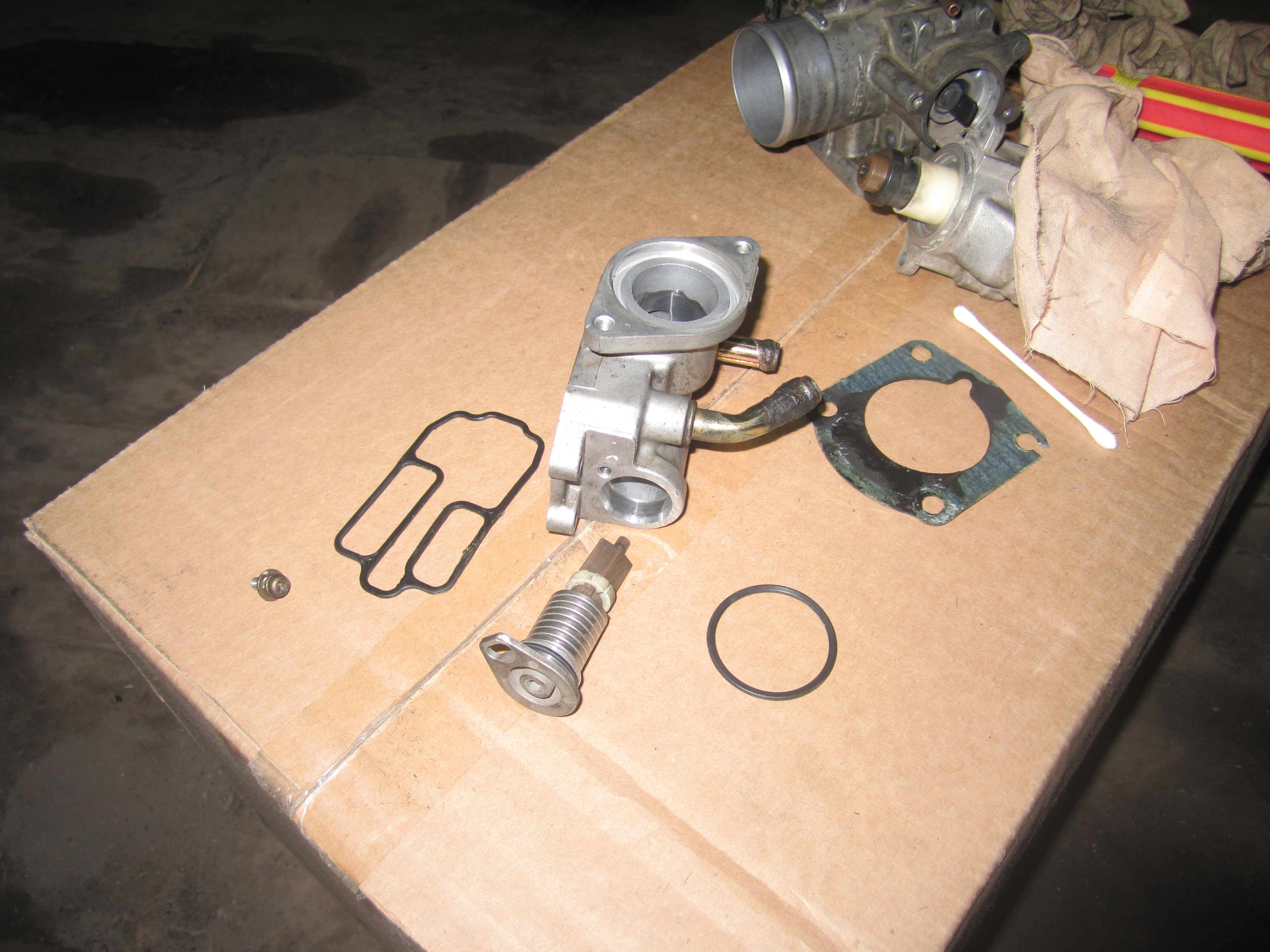

Биметаллическая пружина может выглядеть так (см. фото)
Но это фото не от ИО (От джуниора)
На конце пружины - лопатка, перекрывающая часть воздуха при нагреве, может регулироваться в некотором пределе.
У меня ИО джидайный, и там ДЗ электрическая полностью, поэтому нет ни винта ХХ, ни клапана-регулятора ХХ.
