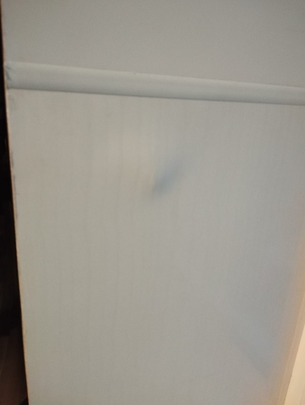

oasys писал(а): 09 апр 2025, 18:12 я при монтаже обрешетки для ГКЛ профилей давно уже использую его вместо дюбелей и саморезов.
Я у себя в квартире вообще без обрешётки некоторые стены обделал. ГКЛ садил на пену. Но у меня дом старый, перегородки- доски и штукатурка (дранка). Листы крепил саморезами прямо через штукатурку в доски. В дыру от самореза вдувал пену, или доп. дырки делал, если надо. Потом ждал, когда пена схватится, и уже после этого протягивал саморезы до конца. Немножко геморрно, но выйграл в толщине очень здорово, особенно это было важно для узкого и кАлидора.
Но с пеной нужно очень аккуратно! Если толщина заполнения большая, лучше делать за несколько раз, иначе может распереть, у неё дури много.
Вон, у меня один откос из сендвича так выперло, хотя вроде старался не лишковать.
Переделывать не стал, т.к очень геморрно всё заново, и это окно почти всегда зашторено.
