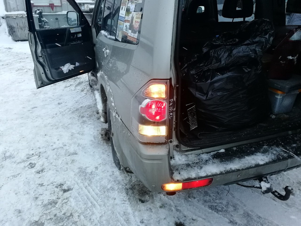

С вставкой
Michael7777 писал(а): 25 апр 2025, 09:03 Я реально не пойму где поворотник а где задний ход, на версиях где нет фонарей в бампере!
Задний ход - нижняя секция.
Поворотник верхняя. Габарит и тормоз - центральная. А ЗПТФ у них либо в бампере, либо нет.
С врезкой лампы в штатный фонарь есть проблема - отсутствие отражателя в центральной секции. Её ни хера не видно, особенно на солнце. Поставь яркие фонари с пруля.

.kkursor писал(а): 11 июн 2025, 00:43 С врезкой лампы в штатный фонарь есть проблема - отсутствие отражателя в центральной секции. Её ни хера не видно, особенно на солнце.
Я этого не заметил. Светит как надо! Возможно те кто переделывал, ставили другой патрон и геометрически лампа была не на своём месте. Меня устраивает.

Michael7777 писал(а): 12 июн 2025, 07:38 Я этого не заметил. Светит как надо!
Это не так. Те, кто светодиоды в фары суют, тоже никого не слепят и не замечают проблем. Попроси кого-нибудь за тобой проехать в солнечный день километров сто хотя бы, много интересного о себе узнаешь.
На европейских фонарях центральная часть - черная. В ней нет отражателя. Ты видишь лампочку и тусклый свет от того, что от глянцевого пластика отразилось.

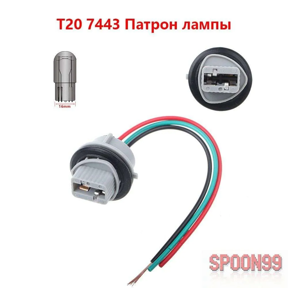

Купил патроны под самые распространенные (как СССР лампочки 1 и 2 нитевые) , с перекурами просверлил и поставил за пару часов. В штатной проводке возле фары нашел повороты , габарит и стоп

Нельзя сказать что они черные. Я читал об этом в нете. Но они не черные! Там есть какой то отражающий слой серого стального цвета. Это оригинальные фонари. Stanley. К тому же там сделан эффект "звезды" с рифленой поверхностью. Вполне себе светит! У меня это только габариты. К тому же я не отказывался от штатных стопов и габаритов в бампере! Эти фонари просто как дополнительные, которых изначально не было вообще. Хуже не стало!

Вот появились в продаже эти самые редкие патроны ламп для фонарей Pajero. Они и на других авто используются. Есть ссылка на Ozon. Хоть там продавец в китае, но заказать можно. А так альтернатива была только б/у с помойки по 3500 за одну проводку фонаря. Столько просят на Авито за б/у. Т.к. новых не бывает. Здесь же значительно доступнее.
однонитиевые
https://www.ozon.ru/product/perehodnik- ... 263614181/
двухнитиевые
https://www.ozon.ru/product/fiksator-av ... 2OiaSSmwhA

хера се!!! 4 патрона по цене фонаря в сборе ::-|:

Там возможно попросят доплату за доставку. Не пробовал заказывать с Китая, не знаю. Но оригинальный новый фонарь стоит совсем не 1000р. Там цена то 577р. за пару патронов! На Авито за б/у проводку фонаря просят 3500р! За штуку вроде.
