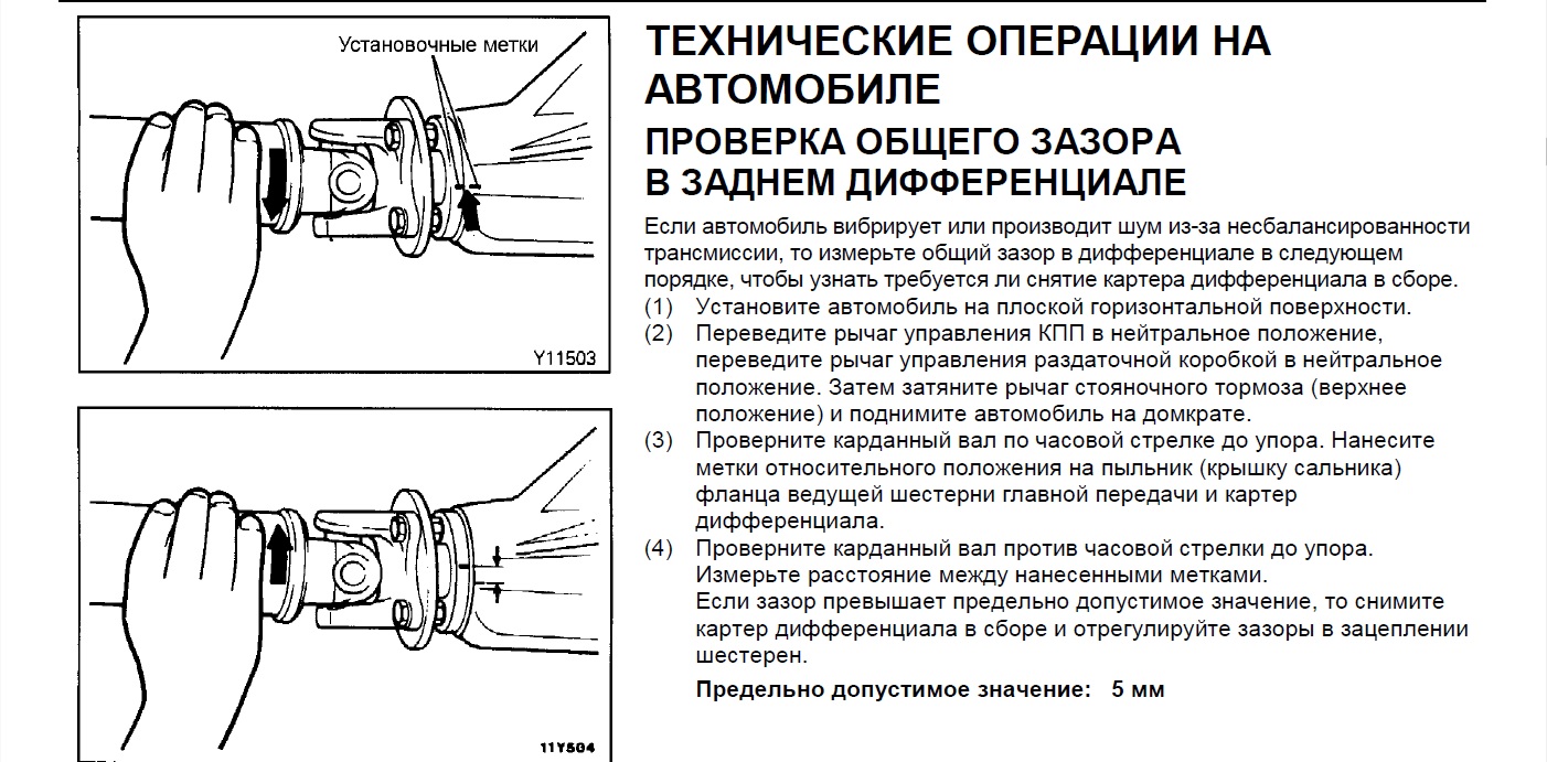

Стук на заднем приводе, суммарный люфт моста смотреть как на картинке?, так и делал, домкратить можно одно колесо или оба?. Раздатку идентифицировать не знаю как. Коробка v5m21.

Oldcat писал(а): 27 май 2025, 08:13 так и делал, домкратить можно одно колесо или оба?.
Ничего домкратить не надо

Сообщение Oldcat »
Как так, во вложении Вашего ответа ( выше) именно так и написано?
Всё будет...P2\93\4g54\МТ\РТ\5d\v44w\LSD\лев.руль\ рессоры.
Сообщения: 57487
Поблагодарили: 4803 раза
Стук при трогании.
Это чтоб залезть под машину, если живот мешает.))

Oldcat писал(а): 27 май 2025, 17:44 Как так, во вложении Вашего ответа ( выше) именно так и написано?
Можешь сделать по мануалу, просто Супер советует как проще, по сути то же самое.
Ты не заметил, что процедура проходит при затянутом ручнике?
