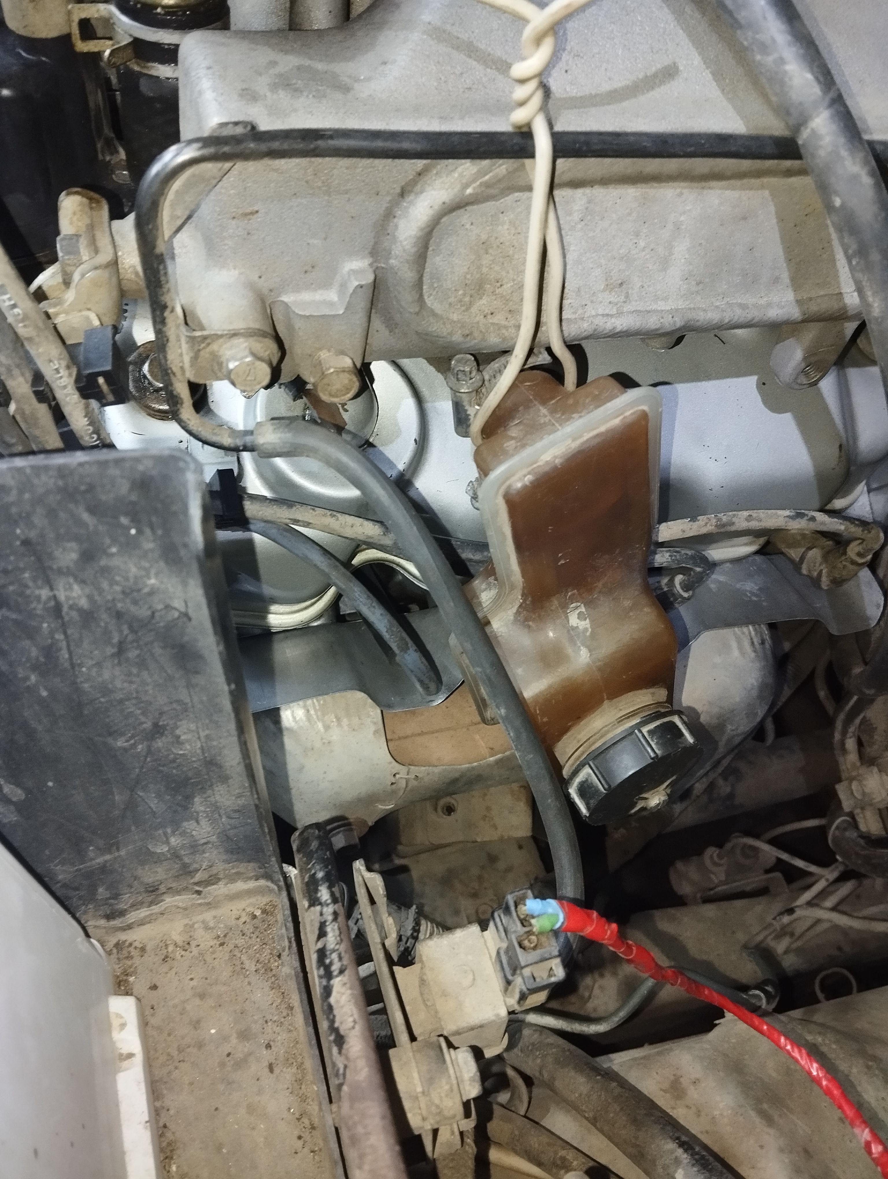

Нет, антифриз не испаряется (практически вообще).lesnik5000 писал(а): ↑09 ноя 2025, 22:18 Типа антифриз испаряется раньше, чем масло, и через вентиляцию выходит и в бачке конденсируется?
Он в моторе присутствует в основном в виде эмульсии, а проще сказать- пены. Эта эмульсия осаждается на клапанных крышках, т.к. она легче масла. И её потихоньку вытягивает через вентиляцию картера.
Надо было мне сфоткать, пока крышки не протёр... Они были изнутри все в этой пене.
Так вот бачок служит как сепаратор, там много полостей и лабиринтов, где эта пена оседает и разделяется на фракции. Вернее, антифриз оседает в виде жидкости и в ресивер практически не попадает.
По крайней мере, я года 3 проездил с треснутой башкой и такой приблудой и регулярно опорожнял этот бачок от ОЖ.

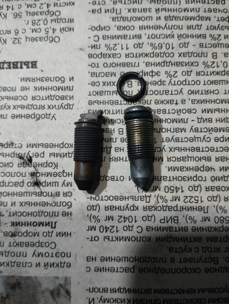

Пришлось поменять дроссель на свой старый. Прогревочные обороты были 2200, что очень дохера.
Видимо был наджаблен термостат в дросселе.
После замены всё стало хорошо -1500.
Блин, в 2018 я купил мотор, как оказалось, у спортсмена с ником alkorh memberlist.php?mode=viewprofile&u=21503
По заявлениям продавана мотор был идеален.
В итоге после установки почти тут же стуканул.
Разборка показала, что он был ушатан полностью.
Блок я сдал в металлолом, КВ тоже, т.к. был последний ремонт и точить некуда.
Думал, ну ладно ГБЦ поставлю (в моём старом моторе одна текла), в итоге- и они кривые (те, что нынче снял) и уже шлифованы до предела. Вплоть до обоих термостатов (ОЖ и масляного)- всё дохляк...
С-ка, ну уж дроссель- и тот косячный оказался!
Но одна вещь меня поразила и, надеюсь, не зря (т-т-т...)
Винт холостого хода в дросселе- металлический! В первый раз сталкиваюсь.
Обычно они пластиковые, и со временем им приходит каюк.
А этот должен быть вечным.

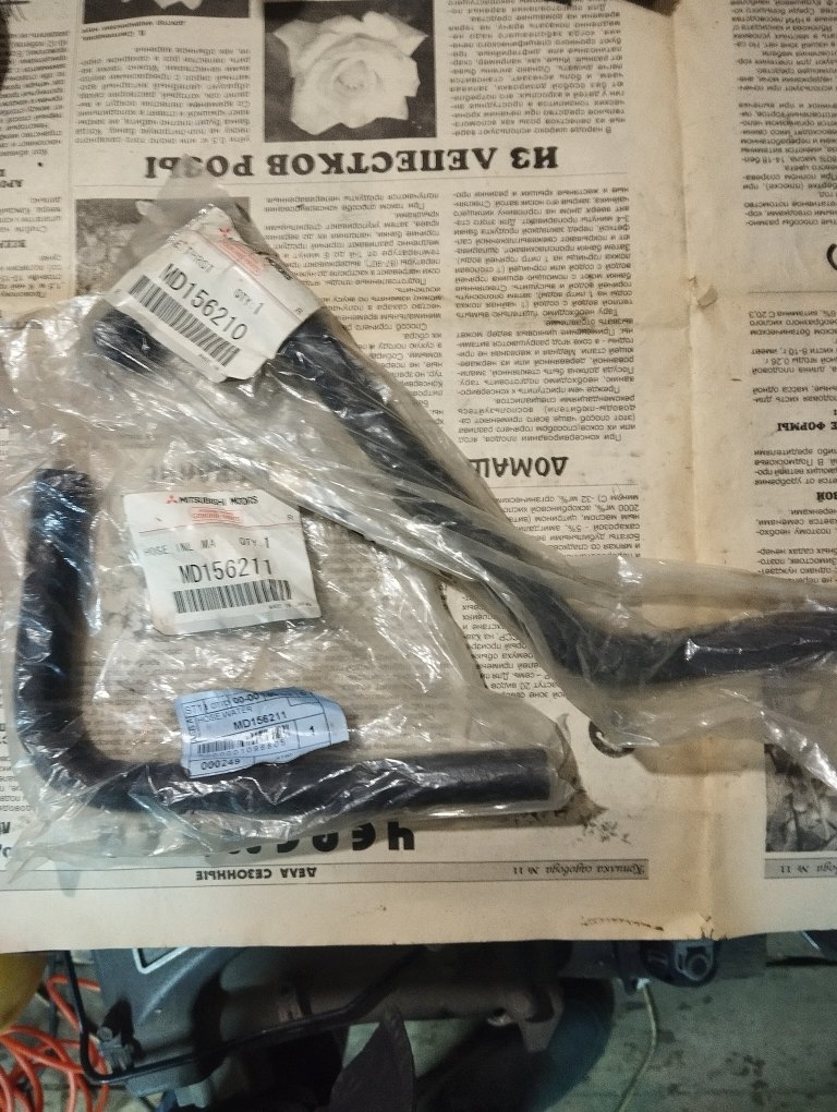

Так и у меня... Полез в загашник и нашёл оригинальные шланги дросселя ещё до войны купленные и забытые Но колхозные от Хюндаев viewtopic.php?t=186791&p=3004137#p3004137 встали нормально, поэтому переставлять не стал, пусть ещё полежат
Кстати, от Лачетти патрубок подогрева дросселя длинный, и из одного получилось два паджеровских.
Поэтому у меня ещё и такой в упаковке остался!
